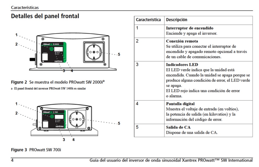

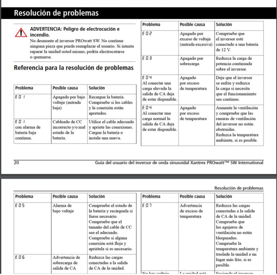

Hola de nuevo.Despues de conseguir que funcionase mi nueva lavadora y tras dos meses sin problemas lavando todos los dias con el xantrex i1400, pues resulta que lleva unos dias que no va.Coge agua y cuando tira a mover el tambor, es como si no tubiera fuerza, lo intenta varias veces hasta que salta y se apaga el inversor.No se a que puede ser debido y como solucionarlo.
