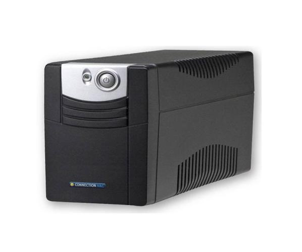

Hace años, comprabamos estos, de nuestro proveedor de material.
Archivo adjunto 18950
Cuando la bateria pasaba a mejor vida, que lo hacia muy pronto, tambien pusimos una bateria de coche.
Evidentemente, en su exterior, simplemente alargando los cables. De 60 o 70 amperios, y para donde solo tenemos 3, 4, 5 equipos cuyo consumo es de tal vez 2, o 3 amperios. Jamás alguno ha dejado de sacar 220v. Ahora bien, si algun dia le hemos dado un tut a la bateria, luego ha estado 5 dias para completar su carga, con sus noches y dias, pero todo perfecto. Hace años, que estan por las torres y repetidores y de verdad, ninguno ha fallado. Incluso en una ocasion no cerramos la caja, le llovió encima, no paso nada y siguió trabajando hasta el dia de hoy.
