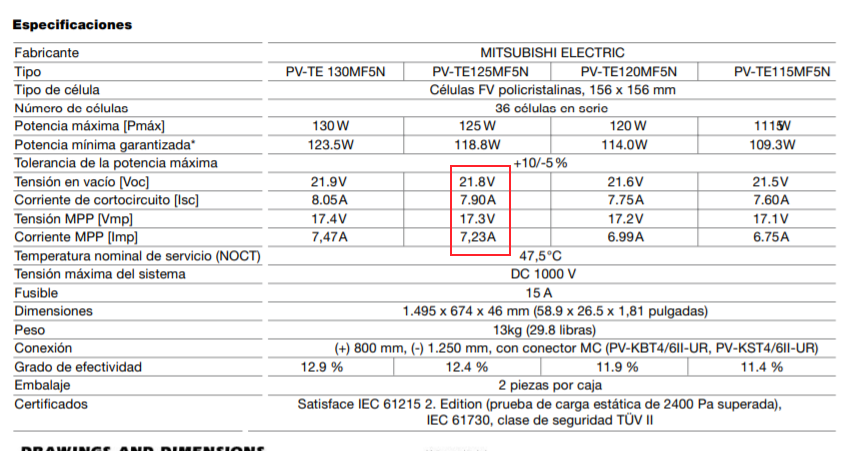

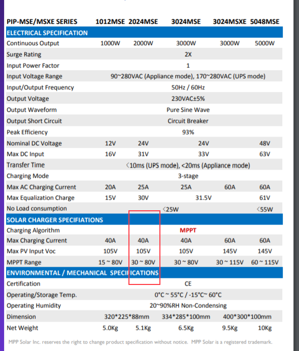

Solo te voy a poner dos fotos con unos recuadros rojos.
Archivo adjunto 20907Archivo adjunto 20908
El hibrido entra en rango de mppt a partir de 30V de placa. Como tengas las dos placas esas en paralelo nunca va a llegar a 30V por lo que no van a producir nunca. En cambio si las tienes en serie, con mucha suerte vas a llegar a 34V pero estas en el limite inferior del mppt y va a producir muy poco.
Solucion: necesitas otra placa o dos placas mas en serie con las que tienes para que el mppt del hibrido trabaje adecuadamente.
Gracias de nuevo, Tejota.
Estoy convencido que has dado la explicación exacta. Están conectadas en paralelo porque son las misma de la instalación anterior donde tenía un regulador y un inversor por separado. Al colocar el híbrido es cuando ha dejado de cargar.
Tan pronto vuelva a la "Cabaña" (está a 350kms), las conectaré en serie y si no llega a los 30v añadiré una tercera que tengo. En paralelo dan 20v.

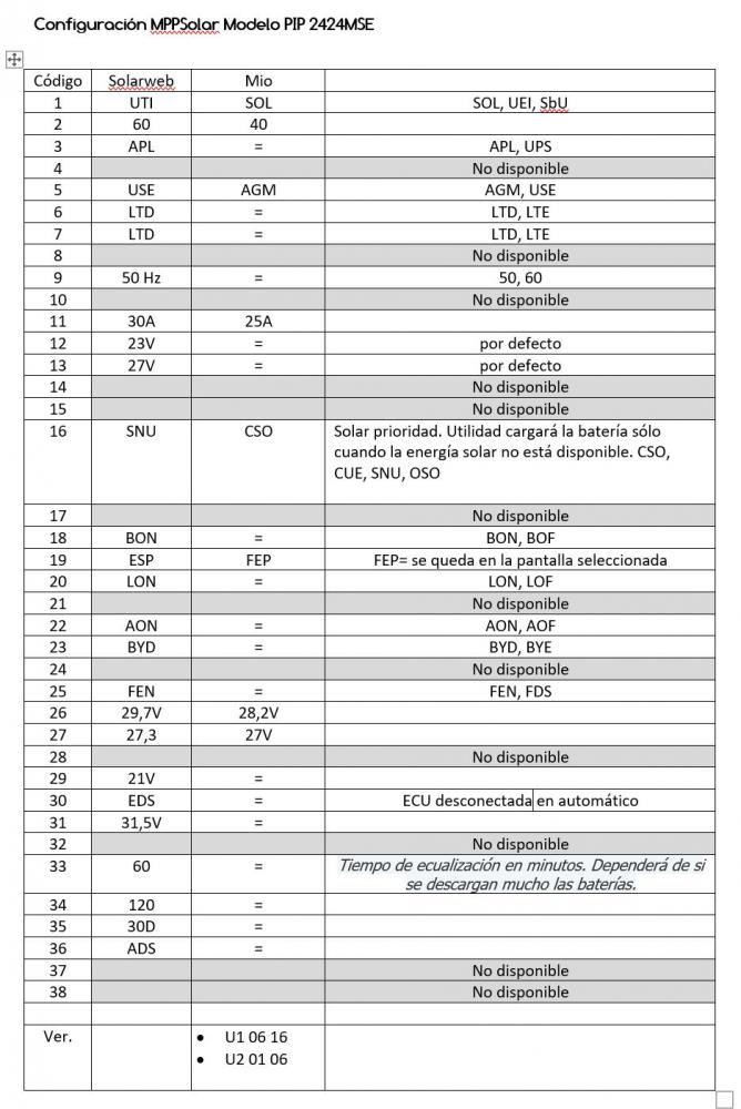

Pon por aqui todos los parametros del hibrido a ver si se ve alguna cosa incorrecta.

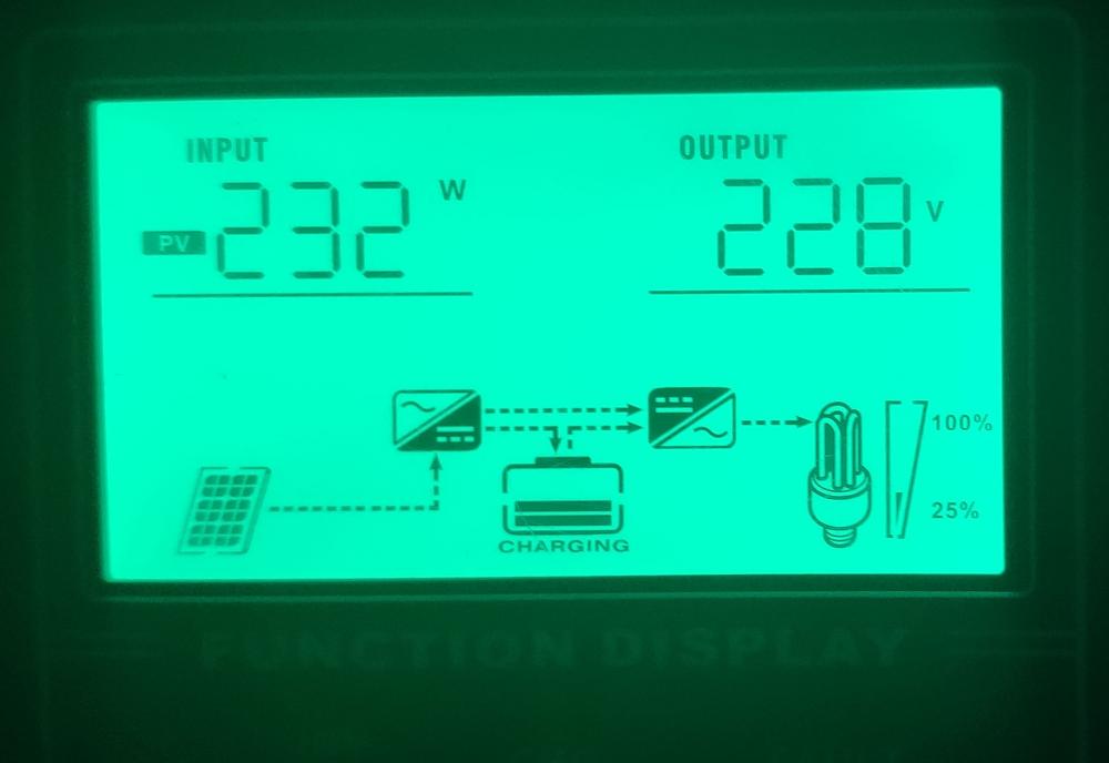

Estos son lo parámetros de configuración de mi MPPSolar Modelo PIP 2424MSE
Archivo adjunto 21086
Sin embargo, a pesar de que los datos que aparecen en la pantalla, indican que está cargando, la realidad es que al poco rato de dejar de cargar al ocultarse el sol, la batería vuelve a ponerse al mínimo de carga (casi vacía).
Archivo adjunto 21087

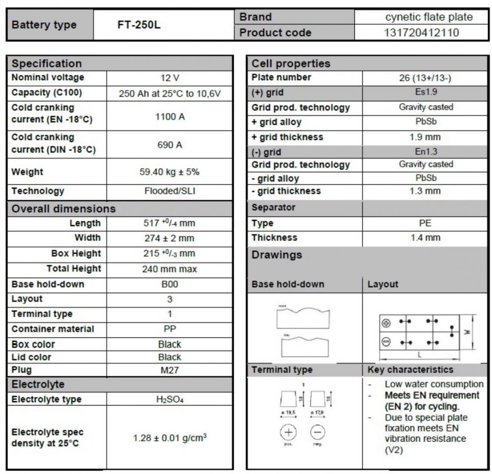

Que baterias son?
Tiene pinta de que las baterias estan en las diez ultimas.
Cuando montes la instalacion nueva, agenciate un monitor de baterias y algun sistema de monitorizacion. Tienes internet en la cabaña? Seria ideal poder monitorizar a distancia la instalacion y mas si esta desatendida tantos dias.

Las baterías son nuevas. Son dos baterías de 12V conectadas en serie: Monoblock 12v 250Ah Cynetic Flate Plate
Archivo adjunto 21089

Son semitraccion. Esos voltajes de absorcion y flotacion son bajos.
Segun el fabricante necesitas entre 14,4V y 14,6V en absorcion. Yo me iria a 14,6V o sea necesitas 29,2V en el parametro 26. Y en flotacion yo la pondria en 13,6V, o sea 27,2V en el parametro 27.
Ecualizar al maximo que se pueda, mas de 31V.
Y como seguramente no alcanze 2 horas de absorcion pq es automatico ese hibrido, te aconsejaria una falsa ecualizacion todos los dias.
Una falsa ecualizacion es poner el voltaje de ecualizacion igual al voltaje de absorcion. O sea parametro 26 y 31 a 29,2V . Activa la ecualizacion automatica en el 30 a EEN, tiempo de ecualizacion que ahora sera el tiempo de absorcion parametro 33 a 90 minutos y todo con una cadencia diaria parametro 35 de cero dias. Esto es forzar una absorcion diaria de minimo 90 minutos si hay condiciones solares a los voltajes de absorcion.
Agenciate un densimetro o en su defecto un refractometro para medir densidades de las baterias. Si estan muy por debajo de lo que marca el fabricante 1,28 habra que ecualizar varios dias para llevarlas a su densidad. Si no se sulfataran y moriran pronto.
Cuanto llevan con esa configuracion de voltajes??
Tiene pinta de estar todo por defecto. De ahi lo de AGM.
Para desbloquear los parametros 26 y 27 tienes que poner el 5 en USE.
A ver si no han estado mucho tiempo con esa config. Yo creo que siendo nuevas y si no han estado muchos meses asi se podran recuperar con ecualizaciones continuas.
Fijo que estan sulfatadas.

- En total habrán estado unas 3 semanas con esa configuración
