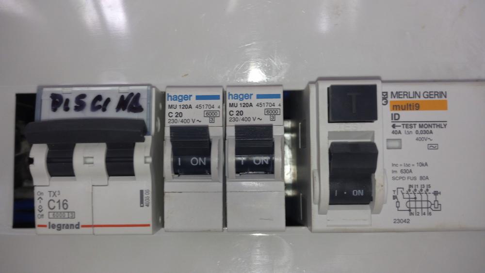

Este es el cuadro principal Archivo adjunto 18442
Pero que muy simple dos magnetos uno por fase corte cuadro piscina y diferencial. En la nave de aperos hay otro cuadro para el pozo.

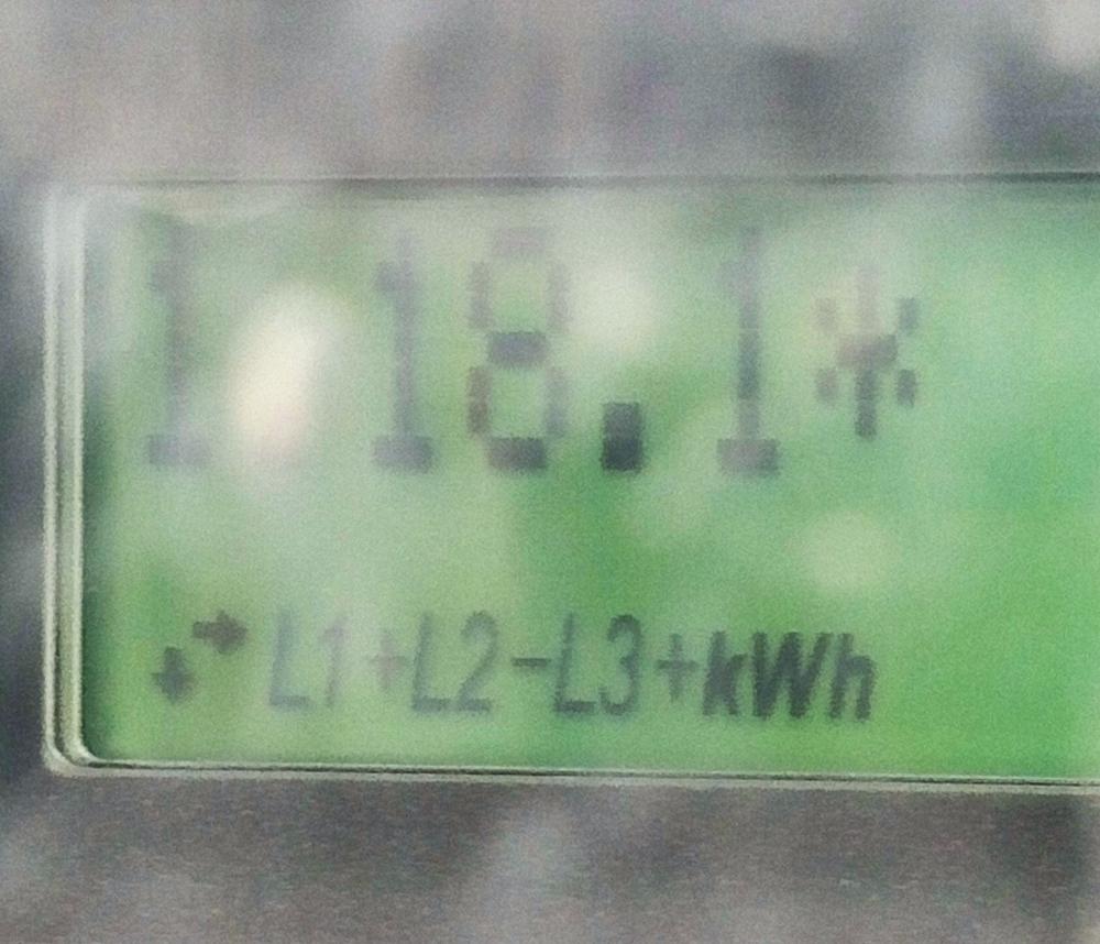

En el contador parpadea L1+L2-L3 sin consumos solo frigo y algo mas luz roja cada 10s.

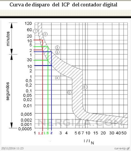

Posiblemente al colocarte el contador no te han programado la activacion del ICP, adjunto curva de disparo en la que se puede observar como para una intensidad que doble la contratada el tiempo de disparo puede estar entre 10 segundos y dos minutos y si fuera cuatro veces superior estaria entre uno y treinta segundos.
Si no acumulas consumos excesivos, en cuyo caso si analizan ese parametro, puede que no se den cuenta, suerte la tuya.
Archivo adjunto 18444

Y por ultimo y zanjar el tema de la trifasica quería poneros una foto que hice ayer al principio de las pruebas del contador. Con el movil me era complicado y ahora que estoy en el pc os la mando.
Archivo adjunto 18445
Esta foto la hice al principio de las pruebas, se ve como la L2 esta en negativo, creo que es la fase donde esta el Pozo pero ya lo confirmare, el caso que me volví a fijar cuando tenia cargas en las tres fases y la L2 si estaba positiva. Imagino que podría ser el fenómeno que yo llamo "Poltergeist" este inyectando algo a la red.
Creo recordar que en el hilo de el cobarde cuando el hizo las pruebas de inyección 0 a el no le salia el L- pero que esta si apareció en negativo cuando activo la inyección.
Mis consumos cuando no estoy son 0,04 kwh con el frigo la descalificadora y los standby que pueda tener, alarma. Vamos que yo lo veo normal. Por lo que si se inyecta algo debe de ser muy pocos w.
Yo creo que el icp del contador digital solo saltara si LA SUMA de la potencia en las tres fases supera lo contratado por un periodo de tiempo X.
Por lo menos los que he visto con instalaciones trifasicas sin neutro asi funcionan. O sea, puedes descompensar al maximo y concentrar los consumos sobre una fase que el ICP del digital no saltara.
Correcto. Mis resultados eran:
- Con "vertido cero" activado ---> L+ en el contador inteligente de Endesa
- Con "vertido cero" desactivado ---> L- en el contador inteligente de Endesa, con mucho parpadeo
