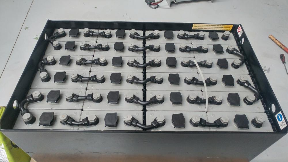

Ahora la noticia buena: Después de dudar mucho como seguir, he decidido comprar 24 vasos de tracción casi nuevos (500Ah C5; ~28kWh C10), que con la ayuda de un amigo del foro he conseguido a buen precio
No he comprado batería de litio, porque no he encontrado nada que entrase dentro de mi poder adquisitivo
La batería nueva me llegará esta semana. Ya os contaré si con ella seré más feliz que con las Trojan ...

Con la ayuda del amigo esquirol he conseguido un banco de baterías de tracción seminuevo -en muy buen estado- de 48V 500Ah C5 (unos 600Ah o 30kWh C10; ver foto). Cada vaso pesa 28kg y el cofre casi 80kg. Ha sido un buen trabajazo, subir todo esto a la segunda planta. Pero ya está hecho y mañana o pasado podré conectar la batería nueva. Ya os contaré ...
. . . . . . . . . . . . . . . . . . . . . . Archivo adjunto 18597
Nota 1: Las Trojan T-105 y los vasos Fiamm se irán a la chatarra (~300kg). Alguien sabe quien paga por baterías viejas en Mallorca?

Al desmontar la batería antigua, me he dado cuenta que todas las Trojan T-105 tienen el polo positivo muy subido. Definitivamente han llegado al final de su vida. Los 4 vasos Fiamm, por el contrario, parecen estar en buen estado de salud, a pesar de tener muchos más años de uso que las Trojan (14 años vs. 4 años)
