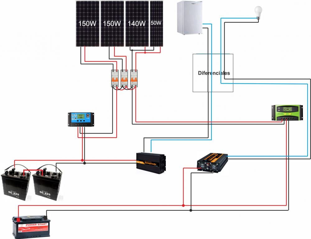

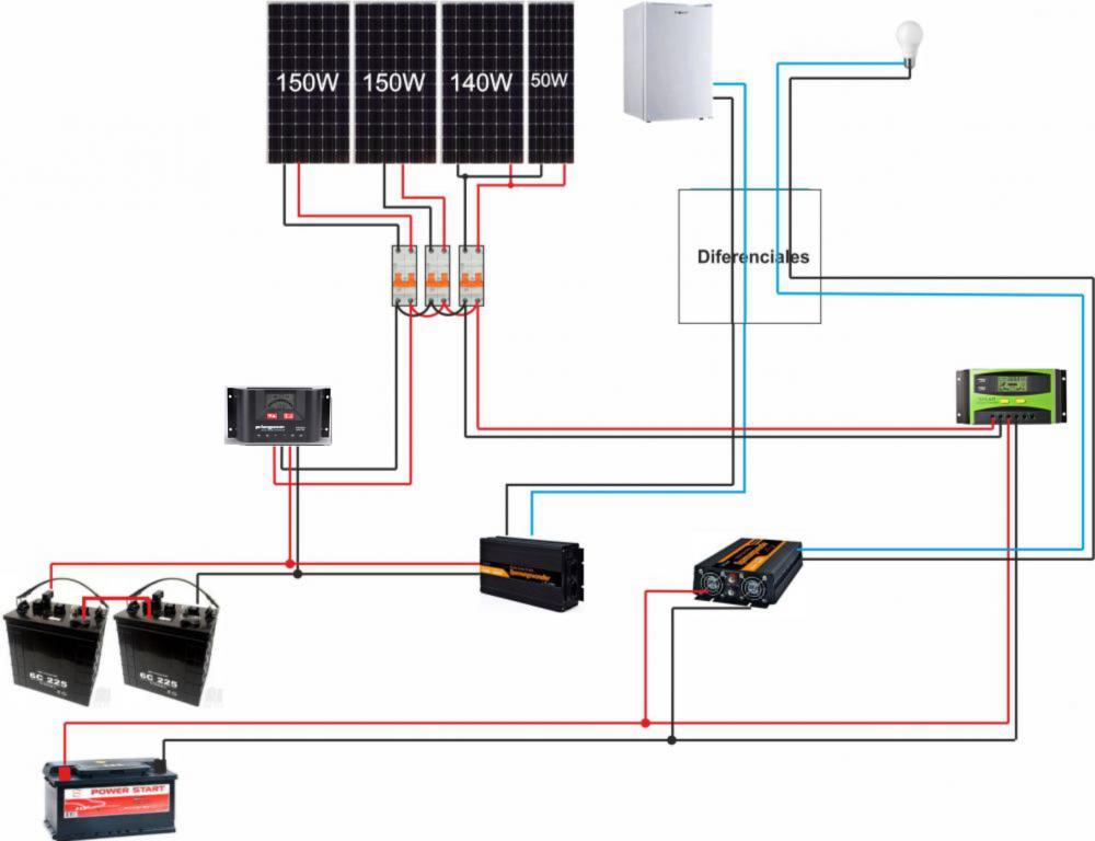

Hola amigos , después de tenerlo todo funcionando sin problemas me surge una duda.
Subo esquema de la instalaccion por si me podeis ayudar o solventar la duda.
Archivo adjunto 17792
Por la noche cuando no cargan las placas el voltaje de las baterías parece que se iguala en los dos reguladores, de echo hoy que estaba nevando estaban igualados y sin ningún consumo ya que la nevera ni se pone en marcha del frio que hace.
La pregunta seria (Igual es un poco o un mucho tonta)
¿Se podrían igualar las dos baterías a través de los reguladores?
Por que si es así es como si tuviera las baterías en paralelo y no quiero que las nuevas se fastidien con la otra.
Con lo poco que lo uso podría poner las dos placas de 150W para las baterías nuevas y que me lleven la nevera y la de 140W + la de 50W para el alumbrado con la batería vieja.
Según tu esquema, cada regulador está conectado a todas las placas; es decir, la entrada FV de los reguladores es común. Pero la salida a batería es independiente; cada regulador está conectado solamente a su propia batería
Los reguladores llevan un diodo antiretorno, que evita toda intensidad desde la batería hacia las placas. Es decir, en un regulador no puede haber corriente desde la salida a batería hacia la entrada FV
Conclusión: Tus dos baterías no están conectadas en paralelo; no puede haber intensidad "pirata" entre ellas
Si ves que la tensión sin sol es más "igual" que con sol, debe ser que las dos baterías tienen diferente tensión en las fases de carga, pero tensión más similar en descanso y descarga
Para estar seguro, mide la intensidad entre baterías - debería ser 0.0A
Gracias el_cobarde por estar en todo,estoy siguiendo el foro y veo que te apuntas a todo y con explicaciones claras.
He pedido una pinza amperimetrica que recomendaban en uno de los post UNI-T UT 204A - 400-600A ya que el multimetro que tenia esta bastante tocado.
Me podrias decir como comprobar la intensidad entre las baterías?
Despues de 30 años sin practicar electricidad las cosas se olvidan
Eliges cualquier cable que va de una batería a su regulador, da igual si es el positivo o el negativo, y mides la intensidad que pasa por él, cuando no hay sol y ningún consumo conectado. Mejor apagar los dos inversores, por su autoconsumo
Con la pinza -ojo, tiene que ser una pinza DC- simplemente cierras la pinza alrededor del cable y ya te marca la intensidad. Pero si son pocos amperios, 3A o 5A, no es muy fiable lo que marca la pinza
Para medir intensidad pequeña, es mejor desconectar el cable de la batería y puentear con el multímetro entre el borne de la batería y el cable. El multímetro tiene que estar en modo 10A o 20A DC!
Si todo está bien -lo que supongo- debería marcar muy poco el multímetro, algo como 0.2A o por el estilo

A qué va a sustituir ese regulador?
Según tu esquema en tu post #1, ahora tienes dos reguladores PWM. Son de los chinos baratos, pero no por eso tienen que ser malos. Todas tus placas son de 36 células, ideal para tus baterías de 12V (ver mi post #43)
Preguntas si ganarías algo, sustituyendo los dos reguladores PWM por uno MPPT (Tracer o BBB)
La respuesta es no! La mejora sería mínima; no valdría la pena (como mucho, un 10%). Mejor inviertes el dinero en más placa

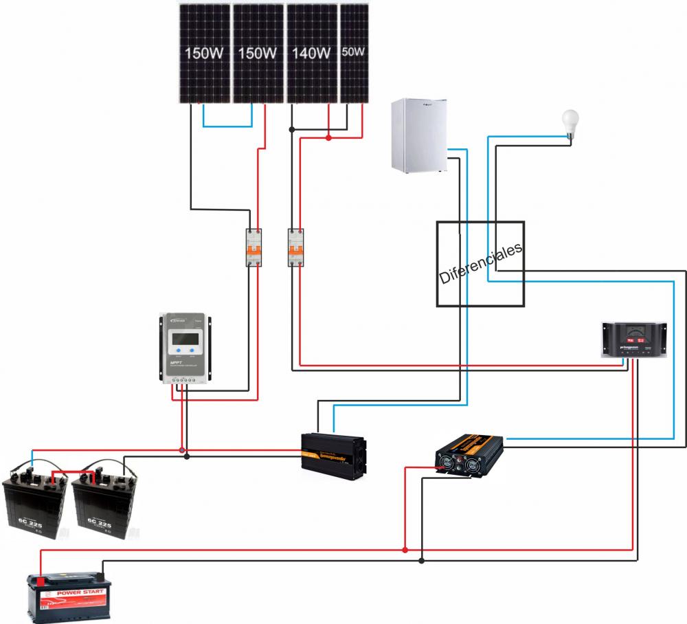

Lo primero pedir perdon por no hacerte caso el_cobarde pero es que la tentacion de probar un regulador MPPT Tracer3210AN 30A 12 V/24 V y que se ha quedado en 59€ me ha podido.
He leido en este hilo
https://www.solarweb.net/forosolar/f...mpliacion.html
que recomendabas poner las dos placas en serie para que funcionara bien el Tracer.
Ahora tengo esta instalacion
Archivo adjunto 18145
Segun las Instrucciones del otro hilo ,cuando me llegue el tracer seria mas recomendable poner esta otra?
Archivo adjunto 18144
