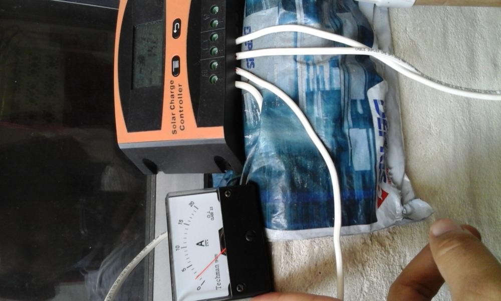

un amperímetro análogo de 0-50A Dc en serie con el Controlador de Carga monitorea la corriente de arranque de la batería, cual es la marca de tu inversor amigo Vectra

Archivo adjunto 17107 asi tengo mi sistema FV con un motor de 1 Hp a 110V, y esta corriente es con dia Nublado, tengo 2 baterias en serie de 24V marca Trojan Modelo 8D-Agm
