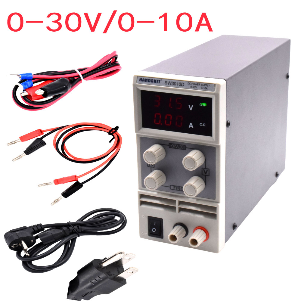

Si la densidad no sube a 1.24g/ml con absorción de 4 horas a 29.4V y ecualización de 2 horas a 32.0V (aunque sea el día siguiente), puedes intentar desulfatar vaso por vaso
Para esto necesitas una fuente DC regulable con la que ecualizas un solo vaso a 2.6V todas las horas del día que tengas sol. Si el vaso se recupera a los 3 o 4 días, haces lo mismo con todos los vasos que lo necesiten
Antes de hacer esto, mide la tensión de cada vaso, estando el regulador en ecualización. Si el banco de baterías está a 31.2V, en teoría cada vaso debería estar a 2.60V. Si hay diferencia de tensión entre vasos, por ejemplo un vaso a 2.4V y otro a 2.8V, los vasos con tensión baja necesitan el tratamiento descrito (ecualización individual prolongada)
Entendido, gracias, así lo haré. Lo de ecualizacion individual prolongada me va a ser un poco difícil pues no puedo quedarme sin luz. Volveré a montar banco de baterías viejo previo cambio de vaso en corto. Así además pondré en práctica todo sobre estas también, aun sabiendo que están muy malitas ya que llevan conmigo 7años mas los que llevaban trabajando en una carretilla.
No te quedas sin luz! La ecualización individual prolongada la puedes hacer con el banco de baterías funcionando!
La ecualización individual prolongada es una terapia potente para la desulfatación de batería
Necesitas una fuente DC aislada (con la salida DC flotante), como la de la imagen. La puedes conectar a cualquira de los vasos, sin tener que desconectar éste del banco de baterías
. . . . . . . . . . . . . . . . . . . . . Archivo adjunto 15926
