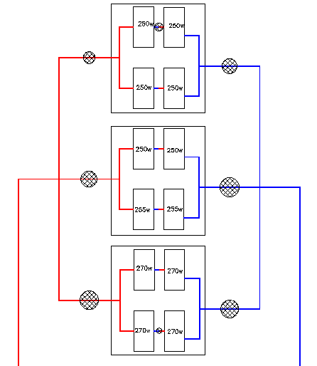

Gracias Mleon por su aclaración. Estudiaré los manuales actualizados! Una consulta, cómo puedo chequear que mi regulador Fangpusun 150V/70A está funcionando bien? he hecho algunas mediciones en horarios supuestamente altos en radiación y lo que he medido ha sido la mitad de lo que tengo instalada en paneles...
Espero que me puedan orientar dentro de sus posibilidades de tiempo..
Lo primero es saber como es la instalación que tienes:
- Numero y tipo de placas
- Configuración serie/paralelo de las placas
- Orientación de las placas
- Tipo Batería
Cuando dices que has medido en horarios de alta radiación...entiendo que el regulador estaba en fase Bulk??
Lo lógico es empezar midiendo si hay alguna de la series de placas que esté dando menor producción que el resto....tienes pinza amperimetrica?
1.- tengo 12 placas; 6 de 250W, 2 de 255W y 4 de 270W. Por lo que, pienso que la mínima producción sería de 250*12 = 3000W, pero digamos un 85% 2550W. Está correcto mi análisis?
2.- tengo tres arreglos de (2 placas en serie), luego en paralelo con (2 placas en serie). Es decir, tres arreglos de 4 placas, conectadas de dos en serie y luego esas dos en serie en paralelo con otras dos en serie.
3.- Están orientadas al norte sobre el techo de mi bodega.
4.- Baterías tipo gel, 4 SB Solar y 4 UltraCell de 200Ah cada una.
Cómo puedo medir las placas, las desconecto y luego conectos sus propios cables + y (-) y mido con pinza?
Gracias por su tiempo don Manuel!
Perdona ... por tenerlo claro...si pintas la configuración de placas mejor...
Entiendo que no tienes sombras...ok?
Si veo el diagrama de placas.... te digo donde medir....para medir con pinza no hace falta desconectar
Mejor si pintas en otro color o marcas de alguna forma los cables que tienes facilmente accesibles para medir
Gracias por su tiempo don Manuel.
Aquí hay un croquis:
Archivo adjunto 20981
1.- no hay sombras
2.- coloqué unos puntos donde podré medir.
Nuevamente agradezco su voluntad de ayudar.
Pues una primera medida la tienes facil si tienes pinza amperimetrica
Asegurandote que el regulador esta en fase Bulk.. simplemente mira (da igual en puntos situados en cable azul o rojo) si la intensidad es practicamente la tercera parte del total que esta entrando al regulador
Claro...
Si lo analizas, tienes básicamente dividida tu instalación de placas en tres partes iguales... luego salvo sombras u orientación distinta...siempre te deben dar cada rama 1/3 de la producción total
Siempre hay que hacer la medida en fase Bulk del regulador
