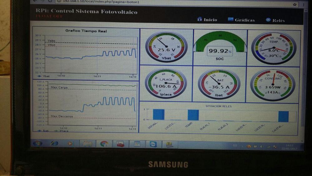

Y para no perdernos nada...he replicado toda la BD y web de la RPi 1 a la RPi 3. Para muestra un botón:
RPi: Control sistema fotovoltaico
Si abrís las 2 webs veréis que hay un pequeño desfase entre una y otra. Es el tiempo que tarda la la BD esclava en leer el nuevo contenido desde la BD maestra, más el tiempo en representarlo vía web.

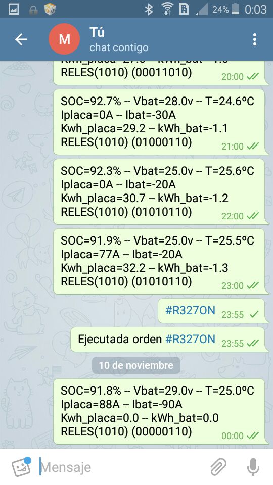

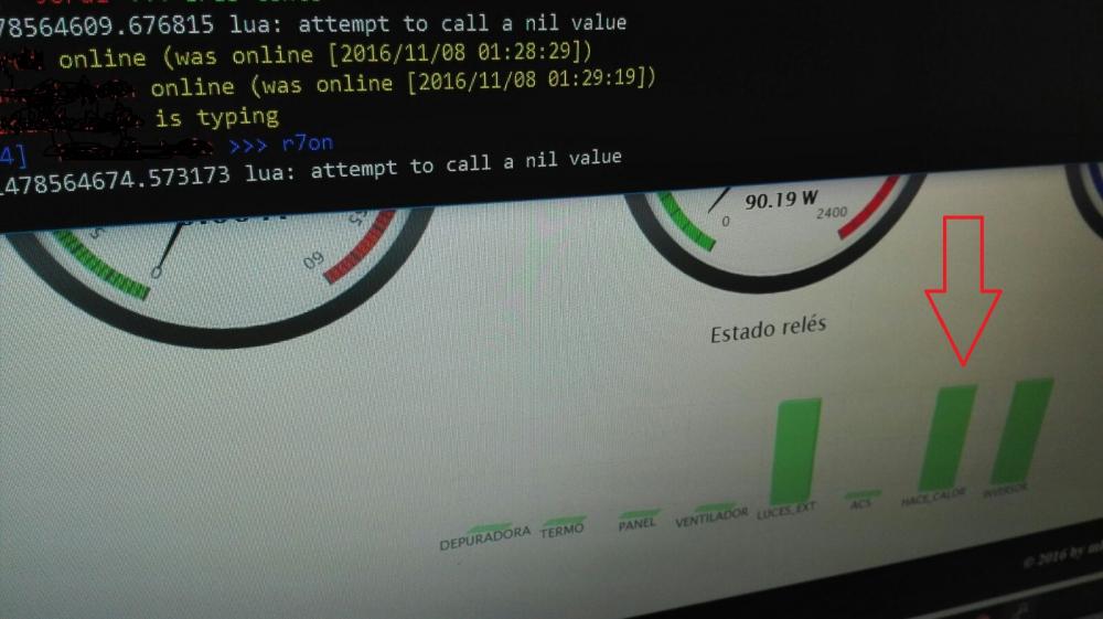

El tema de enviar información por Telegram, ya está realizado. Luego que suba alguna imagen Manuel.
Y el tema de activar/desactivar relés, pues aquí pongo un ejemplo, de como a las tantas de la noche, Manuel mandandome el comando 'r7on' (muy básico), activa el relé pertinente.
Archivo adjunto 15489
En el caso de que la RPi deba mandar un mensaje es algo más fácil, porque ejecuta el programa en cuestión con el mensaje correspondiente y vuelve a cerrar el programa.
Para que la RPi reciba los mensajes y los trate, debemos dejar un programa corriendo en segundo plano .... y en eso estamos.

En nuestro caso, dado que yo solo tengo acceso a internet desde 3G sin ip publica donde esta la instalación FV, no puedo acceder al servidor web desde fuera.....
La primera solución encontrada fue usar TeamViewer como escritorio remoto y mas o menos bien, pero para la RPi esta en fase Beta por lo que a veces se quedaba colgado el proceso y por tanto, en ese caso, me quedaría sin poder acceder hasta que reinicie la RPi....luego mala solución
Nos pusimos en marcha con otra solución...y aparecio la opcion de usar un Chat tipo Whatsapp para mandar y recibir mensajes de la instalación FV
Tras un poco de análisis, nos decantamos por Telegram, por varios motivos
- Sencillez de implementación
- Permite poner tu mismo numero de teléfono
Manos a la obra con eso de Telegram.... los requisitos mínimos fueron:
- Permitir Reiniciar RPi o Teamviewer mandado un msg desde el móvil
- Permitir Activar/Desactivar Relés mandado msg desde móvil

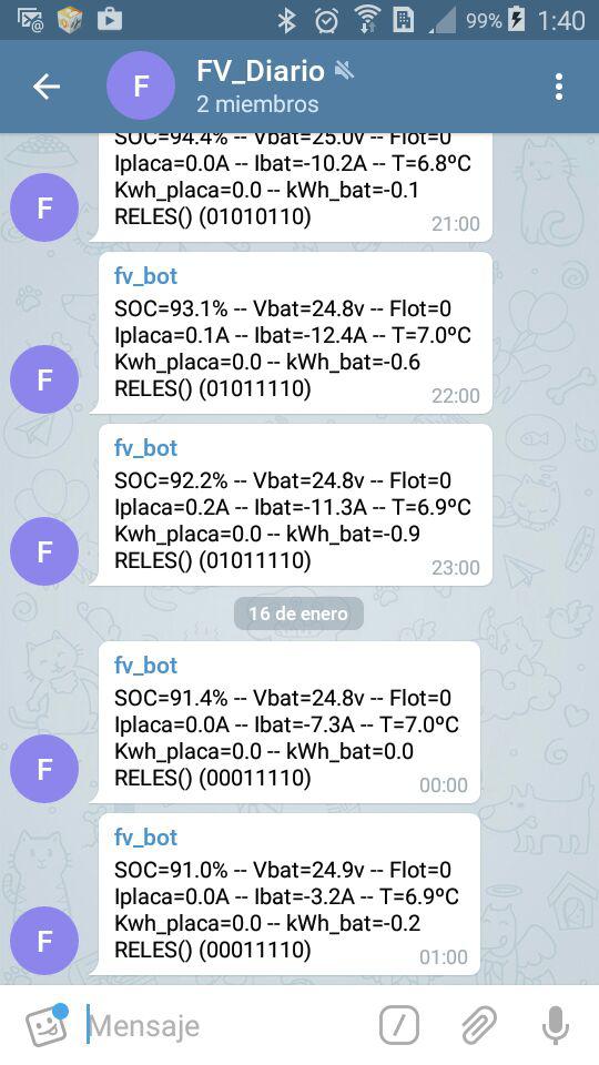

- Ya puestos.... que el Sistema nos mande algo de información via chat de como va el día (en mi caso decidí 1 mensaje por hora)
Tras algo de ensayo y error ya tenemos el tema operativo
Por ahora el sistema manda cada hora un msg del status con los valores de SOC, Vbat, Ibat etc y el estado de los reles por Wifi y por I2C
Obviamente es trivial definir la frecuencia y contenido del mensaje que queremos que envie

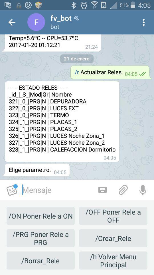

Ademas acepta ordenes que le mandamos por el chat, para ello hemos decidido que la orden empiece por #, así por ejemplo:
#reiniciar reiniciara la RPi
#teamviewer reiniciara el programa TeamViewer si no funciona bien para permitirnos conectarnos y ver el escritorio remoto de la RPi y asi ver las paginas web aunque las compañia telefonica lo ha puesto dificil
#R327ON encenderá el relé numero 327
#R327OFF pues eso
Seguro que se nos ocurren mas ordenes y/o mensajes
Un pantallazo de mi chat en Telegram
Dado que es un chat con mi mismo numero.... los mensajes que tienen dos tick son los que envía el Sistema y los que tiene un tick los que yo le mando

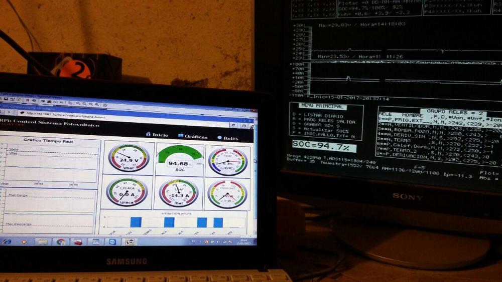

Hoy he instalado el sistema en donde tengo la FV
Los Reyes me trajeron otra RPi y, por tanto, ya tengo un sistema de desarrollo en casa y otro en "producción"
En principio la instalación bastante fácil (al final me hice una pequeña placa soldada con el circuito para evitar malos contactos)
- He utilizado un convertidor DC/DC de 24v a 5V para alimentar la RPI desde las baterias
- Los shunts ya los tenia puestos, luego solo ha sido sacar 4 hilos (2 por shunt)
- Otro cable adicional desde el polo + de la bateria para tener Vbat
Por ahora, como el sistema antiguo (duinomite) sigue en funcionamiento, no he conectado los reles
Es tranquilizador ver que la medida que da Ibat y Vbat tanto del duinomite, como la RPi como el monitor de baterias que tengo es absolutamente coherente
Ya se que todos van enchufados a las mismas baterías y al mismo shunt,....pero, sobre todo con el shunt de 500a/50mV, los niveles de señal son muy bajos y, por tanto, el ruido te puede crear problemas
En mi caso, tengo donde la FV conectividad a través de 3G (pocos MB y barata), por lo que para ver en remoto las paginas web, tengo que utilizar teamviewer como escritorio remoto
Lo que si me viene muy bien es que me llegue al móvil un mensaje de telegram cada hora con los parámetros FV (he creado un grupo de telegram con dos usuarios (el bot y yo) y le he dicho que no suenen los msg que lleguen a ese grupo para que no moleste)
Archivo adjunto 15920
Archivo adjunto 15921

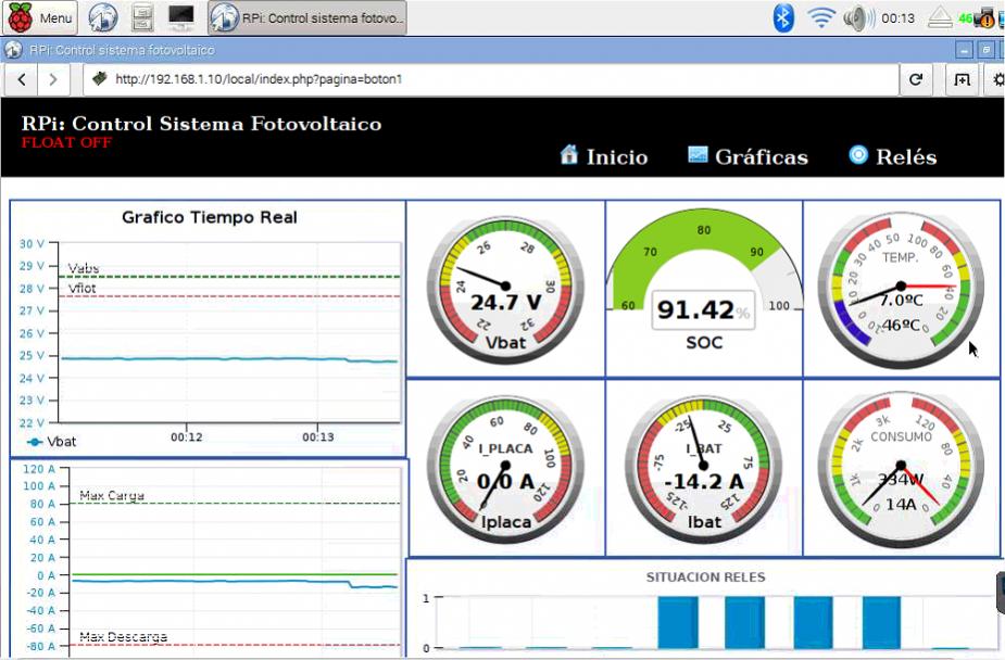

Como veís por las capturas...mis baterías pasan un poco de frio
Una foto que mezcla los dos mundos
- Duinomite : Blanco y negro pero que cumple con la misión
- RPi : Color / Web / Telegram / Email / reles wifi/...
Archivo adjunto 15922
Me dará pena cuando desenchufe el duinomite.....le intentare buscar una tarea para que siga vivo
Creo haberlo dicho ya varias veces: Genial, lo que habéis conseguido nikitto y tú! Vuestro sistema de control es lo mejor que he visto hasta ahora! Enhorabuena y Chapeau!
Espero que no se resfríen, a 7C ...
Y el valor de 46C? La temperatura de las placas? Cómo la mides?
El concepto de la otra temperatura es, por ahora, de la cpu de la RPi

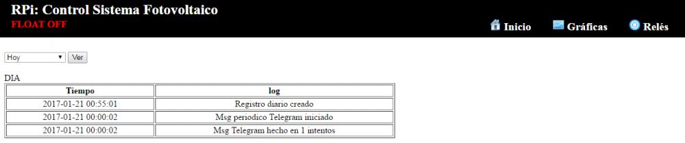

Tras unos días con el sistema instalado comento mis impresiones:
A) Fiabilidad
- La RPi no se ha colgado nunca
- Los valores que captura de Vbat/Ibat/Iplaca/Temperatura son consistentes (ha sido buena idea soldar una plaquita en lugar de utilizar una protoboard)
- Los mensajes que me manda via Telegram al movil van bien, aunque lógicamente, depende de si tiene cobertura 3G para poder mandarlos
Por tanto muy tranquilizador este tema para dejarlo a cargo del control de una instalación FV
En cualquier caso, le pusimos que guardara un log para poder analizar si hay un problema

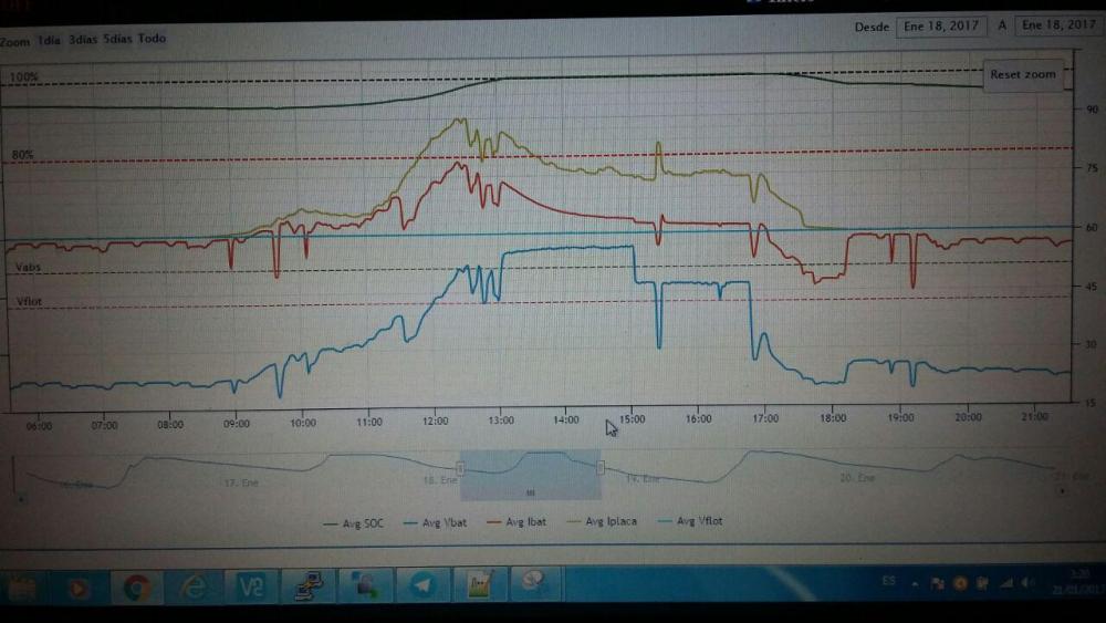

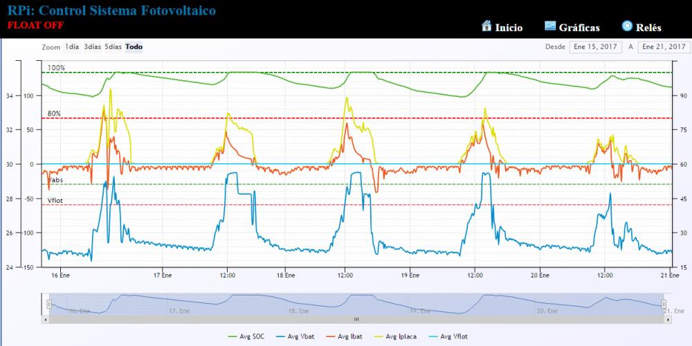

B) Prestaciones de Análisis y Gráficas
La potencia de las gráficas que nos permite Highchart es francamente buena
Personalmente me gusta la que te da la visión de como ha ido el día en cuanto a Vbat/Ibat/Iplaca y SOC
Archivo adjunto 15957
Si quiero ampliar una zona hay varias opciones
- Puedo seleccionar una zona con el ratón
- Utilizar el selector de la barra inferior
- Con el móvil o pantalla táctil ampliándolo con el gesto habitual
Por ejm para el día 18/Ene

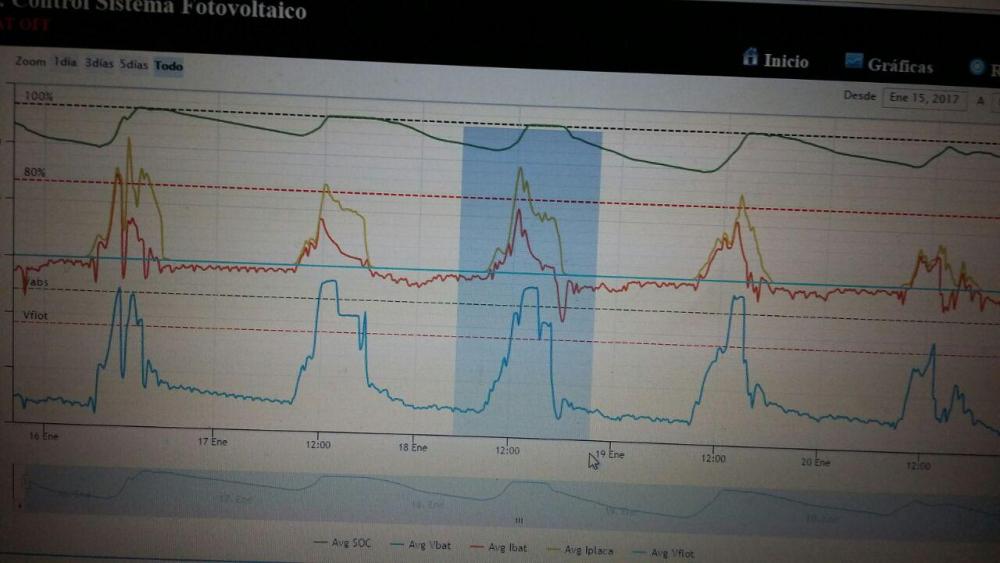

Archivo adjunto 15949
Archivo adjunto 15950

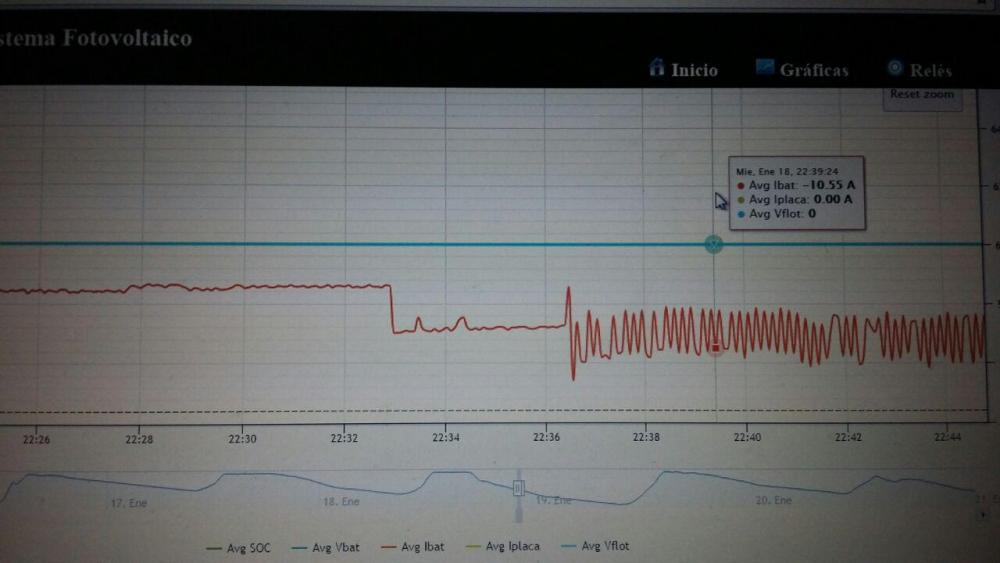

La resolución que le he dado es cada 5 sg, luego puedo ver ampliando una zona hasta lo que ha pasado cada 5 sg
Por ejm un detalle de cuando se encendió una manta eléctrica y como afecta a Ibat
Archivo adjunto 15951

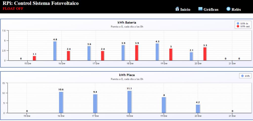

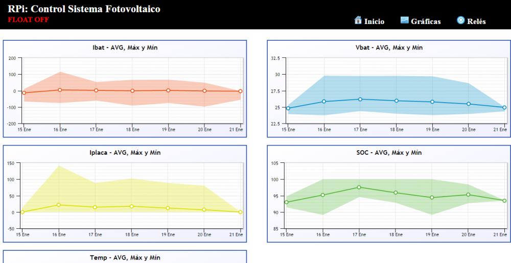

Otro tipo de gráficas que hemos puesto también te dan una buena idea
- Kwh generados por día
- Valores máximos y mínimos
- etc
Archivo adjunto 15952
Archivo adjunto 15953
Archivo adjunto 15958

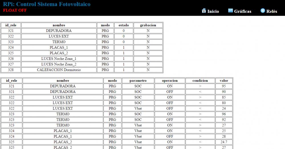

C) Prestaciones de Control
Por ahora de sobra dado que hemos puesto que se puedan controlar:
- N reles (normales o via wifi)
- Por cada rele .... X condiciones para ON e Y condiciones para OFF
- Por cada condición.... se puede elegir el parámetro que queremos (Vbat, Ibat, SOC, Horario,.....)
Archivo adjunto 15955
El poder usar Telegram desde el móvil o PC, para:
- Que te lleguen mensajes periódicos: en mi caso los tengo cada 30 minutos
- Mandarle ordenes (encender/apagar manualmente un relé, pedir información FV, actualizar el SOC, etc)
da un plus de potencialidad
Archivo adjunto 15956
