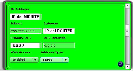

Claro que para que salga a Internet el MidNite tienes que tener la cosa configurada de esta manera más o menos y lo que es importante el MidNite debe de tener una IP de la red del ROUTER.
Archivo adjunto 11967

Mjrosg te ha explicado como configurarlo. La imagen es de la pantalla de configuración de red en SolarStatusPanel.
Antes has de configurar el extensor de wifi (el Netgear si compras este). En el manual del aparato te explican como integrarlo en tu red.

Antes te he dado los pasos a seguir para que vieras en tu PC la IP fija que tienes, bien, hay también sale la puerta de enlace, pues la tienes que poner en el MidNite u lo tienes que rellenar así.
la IP del router es la "puerta de enlace"
