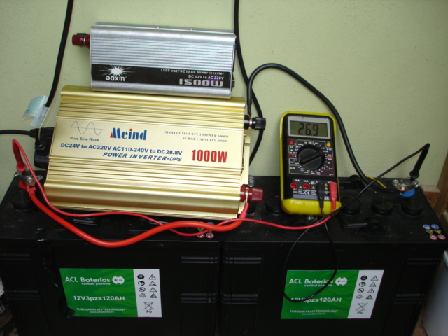

Esta es la instalación de pruebas, solo el inversor conectado a la bateria, y mirar el tamaño comparado con mi viejo inversor de 1500w (Doxim), con el cual, el problema de las luces no ocurre.
Archivo adjunto 11566

Hola Javier,
puedes ver en el tester que la bateria esta casi a 27V, y apenas bajaba 0,1 -0,2v.
Con el pequeño Doxin, el problema no ocurre (eso si no puedo ver AC out, Factor potencia, etc pues el medidor de potencias no funciona con los inversores de onda modificada).
Si lo que conecto es la tostadora de 800w, no pasa nada, pero si conecto dos lamparas de bajo consumo de 20w, el tubo se apaga y se enciende.

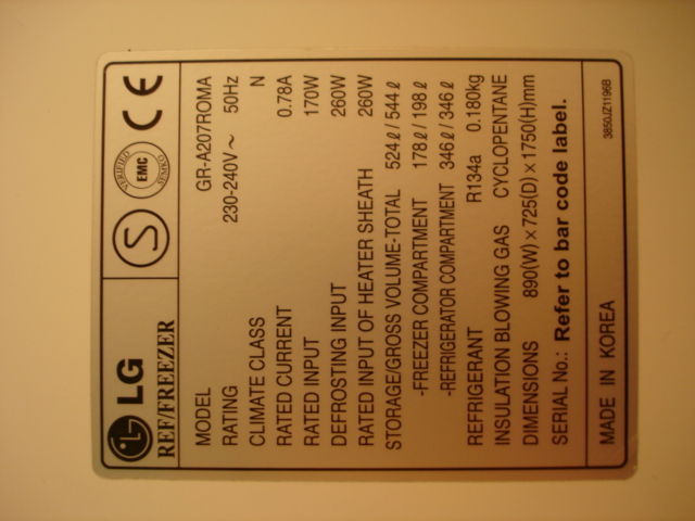

Puedes poner foto de la placa de los consumos de la nevera?
Para comparar con la mia aver si son iguales y asi sabemos si esta mal tu inversor o no?
Re: Inversor onda pura (chino) y reactiva.
la placa del frigorifico:
Archivo adjunto 11573

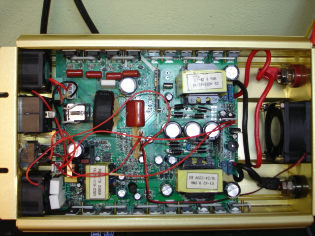

El interior del inverter:
Archivo adjunto 11574
El condensador que hay al lado del ceramico y el trafo es de 100microF al igual que los otros tres grandes que hay en serie.
