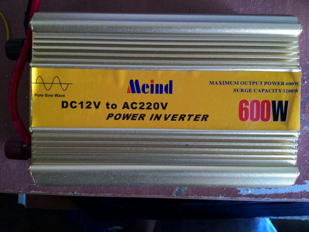

Hola tengo un problema similar con la misma marca pero es de 600watt de onda pura, el problema que presento es que la salida de 220 no anda bien me oscila desde los 0vol a 230volt
0 60 140 230 190 80 asi teniendo algo conectado en funcionamiento y si no tiene nada conectado oscila en tre 190 230.
la linea de 12vol es estable.
lo uso con una bateria de 100 amper 12 vol de siclo profundo otra cosa la turbina no funciona no se si por que se activa con la calor o no esta funcionando.
podria un capacitor solucionar este problema ?
espero que me puedan ayudar
de cual marca de inverer estás hablando?
Archivo adjunto 12174Es de la marca Meind de dc12v a ac220v de 600w picos de 1200w
pure sine wave
Ese inversor esta defectuoso he visto que esta marca es un desastre en el tema del control de calidad no revisan todos los inversores de la cadena de produccion.
