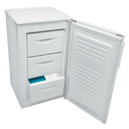

si quiere una nevera que gaste muy muy poco incluso cuando hace calor tienes que utilizar un congelador y añadirle un termostato digital de 15€.
El mio consume unos 300Wh al día y tengo 27 grados en casa.
Los motores son los mismos pero la diferencia está en aislamiento termico. Mira que diferencia de grossor de las paredes tras una nevera y un congelador.
mi consejo es de devolver esa nevera de clase A+++ y comprate un congelador con cajones de lo más baratos, parecido a este:
Archivo adjunto 10831

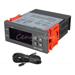

pones su termostato interno al máximo y luego te compras un termostato digital en ebay.es como este:
Archivo adjunto 10832
el sondin lo haces pasar por la puerta (es un cable electrico muy fino y flexible) y lo pegas a la pared dentro del congelador con un poco de cinta americana blanca.
el termostato digital lo pones dentro de una caja de plastico para sistema electrico junto con un enchufe, donde conectarás (solo) la nevera. De esta forma el termostato leerà la temperatura interna al congelador y encenderà o apagarà para mantener la temperatura dentro de 8 y 10 grados...(o lo que tu quieras)
De esta forma cuando abres la puerta no se caerà todo el aire frio al suelo, porqué la mayoría se quedarà dentro de los cajones.
Y a las mujeres no le cuesta nada adaptase a una nevera con cajones, porqué es más practico que una nevera tradicional.

Hola maxlinux, la nevera es exactamente igual con los cajones. Pero de ser asi que tendría que tener ese congelador y otro arcón frigorifico? El mío esta consumiendo unos 750w por día , ahora probare lo del ventilador a ver que tal.
Hace efecto al momento o hay que esperar varias horas?
