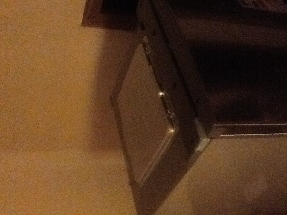

Hola a todos de nuevo, acabo de sacar el frigorifico para poder ver la parte trasera donde iria colocado el ventilador, esta todo tapado con una esperie de tapa de aluminio con un par de huecos, he mirado los huecos y en la parte izquierda esta el motor y he visto que tiene dos tubos de cobre como cortados y aplastados, uno arriba y otro a un lado, en el lado derecho tiene una especie de ventilador blanco y por ultimo en la parte central tiene un tubito de cobre que va hacia dentro del frigorifico y el otro extremo como a un aparato cuadrado que parece un enchufe.
Donde tendría que colocar el ventilador?
O a ver si alguien se anima y sube una foto.

Sube fotos de ese fondo tan "raro" que comentas. En alguna parte tiene que haber una rejilla grande con un serpentin por donde va el gas refrigerante, que ademas si lo tocas con el motor en marcha notaras que esta caliente. Eso que se calienta es lo que hay que "enfriar" con el ventilador.

Se lo que quieres decir, la nevera esta no tiene ninguna rejilla en la parte trasera, es totalmente plana. He intentado subir las fotos, no se si lo he hecho bien.

parece una proteccion para transporte, no ventila por la parte superior, si no ventila, mira si va atornillada la chapa y si puedes retirarla aver si refrigera mas.

Por la parte superior tiene una cosa de hierro que va el enchufe pero no sale aire, ahora te mandó una foto para que lo veas.Archivo adjunto 10845
No se si se a cargado bien. Tu te refieres a que retire toda la tapa esa de hierro que tiene abajo en la parte trasera?
Crees que vale la pena poner un ventilador?

El modelo ahora mismo no te lo puedo decir, la marca es lg pero en las instrucciones no pone nada de montaje ni nada. La placa trasera lleva 4 tornillos y creo que se puede quitar, desde luego lo veo todo muy tapado ahi atrás.
Agradeceria si alguien me dijera si serviría de algo ponerle el ventilador por alado del compresor o por ay abajo, porque no lleva las rejillas esas. ya que hoy estoy en la ciudad y podría buscar algún ventilador.

hace años vi una nevera parecida, que tenia una chapa en la parte posterior parecida a esta. No lo sé seguro, pero juraría que o bien la rejilla va fijada internamente a esa chapa ( y esta ayuda a disipar calor), o esa chapa es la rejilla propiamente dicha, quizá son dos chapas conformadas y soldadas entre si que forman el conducto para refrigerar el líquido.
Re: Frigoríficos 2014 dudas etc
La chapa de arriba no la quiero quitar, yo quiero quitar, bueno creo que el compañero me a dicho la de abajo que protege el compresor y eso... Alomejor esa chapa no deja salir el calor, no lo se. Si pongo un ventilador, donde lo pondríais?
