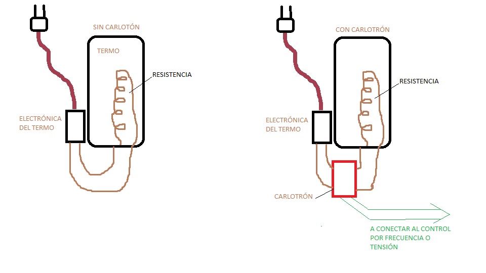

El carlotrón es un modulador de potencia por corte de onda, de 4kW, gobernado por unos impulsos de corriente.
En cristiano, es un aparatejo que, en función de la cadencia de esos impulsos, te deja pasar más o menos potencia de 230V a una resistencia como la de un termo.
Si el aparatejo en cuestión lo conectamos a un relé que se pone en ON cuando la V_bat es 25V, y se pone en OFF cuando la V_bat es 24,9V, gracias a ese ON-OFF continuo del relé, el carlotrón "suaviza" esos impulsos y entrega una potencia al termo, modulada y adecuada para mantener el margen entre esos 0,1V.
La velocidad de respuesta del Carlotrón es de varios segundos. Imagina que la V_bat es de 25V. El relé se pone a ON. Poco a poco, el Carlotrón irá entregando potencia al termo, empezando desde 0W para arriba. Justo en el momento en el que la potencia entregada sea suficiente para bajar 0,1V la V_bat, el relé pasa a OFF, con lo que el Carlotrón dejará de aumentar la potencia entregada al termo y comenzará una rampa de bajada que dura segundos. Si nada más bajar 40W, por ejemplo, la V_bat vuelve a 25V, el relé se pondrá a ON y el Carlotrón volverá a una rampa de subida. Si esos cambios ON-OFF del relé son lo suficientemente rápidos (tampoco es que sea cuestión de milisegundos. Yo creo que con cuestión de segundos ya puede funcionar), la potencia entregada al termo se estabilizará en la más adecuada para que la V_bat se mantenga en esos 0,1V.
En caso de aumentar el excedente solar, ese punto de estabilización será más alto, es decir, el termo recibirá una potencia mayor.
En el caso de que la potencia solar excedente sea mayor que la potencia nominal del termo, el Carlotrón entregará esa potencia nominal, como máximo, y seguirás teniendo excedentes, pero para eso ya está el control de frecuencia del SI.

Lo que explica Carlos es el problema que cualquiera que tenga un termo en aislada o semiaislada va a tener que solucionar, si no quiere ver cómo usa energía química de las baterías para conseguir calentar agua, y si tienes poca batería-panel casi seguro que te las deja temblando y con una buena descarga.... vamos que no es plan.
Me podría atrever a montar un Carlotrón, y desmontar la resistencia del termo (en verdad son dos termos... pero bueno eso es otra historia).
La clave sería alimentar la resistencia directamente desde el circuito de control, en lugar de que lo haga la electrónica del termo.
O sea... electrónica del termo siempre ON ya que necesita la corriente de ánodo anticorrosión, y los 220v que salen del termostato de control del termo, serían tan solo para activar-desactivar un relé que cierre la salida de potencia del Carlotrón...
La toma de voltaje de las baterías, me podría servir? Porque no hay nada después de lo que he estado viendo, para monitorear el aumento de freq.
Lo suyo sería meter una resistencia en un buffer, como los que se utilizan para las inercias de la biomasa, y que este buffer alimentara el termo, así no necesitarías ningún ánodo...estoy pendiente de que me hagan la revisión de la caldera y cuando venga el técnico le comento a ver que se puede hacer.

El carlotrón es como un interruptor-modulador. No necesita alimentación a parte ni nada por el estilo. Tiene una entrada de 2 hilos y una salida de otros 2 hilos (realmente es solo 1 hilo, pero bueno, para que me entiendas). Los 2 hilos que van desde la electrónica del termo, en vez de ir a la resistencia, lo conectas a la entrada del Carlotrón. Y los 2 hilos de salida del Carlotrón, directo a la resistencia. Así de simple. LA electrónica del termo ya controlaría la temperatura de desconexión, ánodo, etc.

Sería esto
Archivo adjunto 8432
