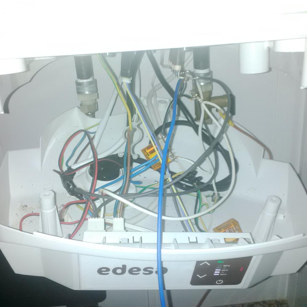

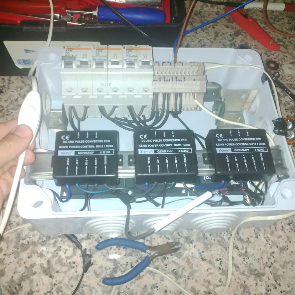

Re: cómo controlar el consumo del termo en aislada sma -bus ac-.
bueno bueno,...
os dejo unas fotos pa q veáis la q tengo liada.
Las pruebas está siendo satisfactorias, tras modificar resistencias y ajustar el tiempo de carga del condensador, el carlotrón regula la potencia ascendiendo en unos 10 segundos, y la baja en el mismo tiempo.
Ahora mismo lo estoy controlando con un relé manual, espero recibir esta semana el de frecuencia y que se controle por el bus ac.
Muchas gracias a Carlos por toda la ayuda y soporte telefónico!
Archivo adjunto 8513Archivo adjunto 8514
