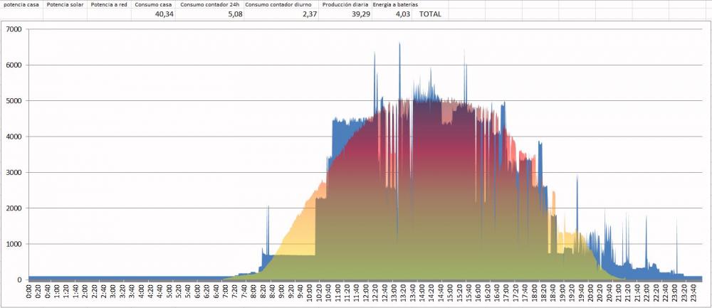

Buenas, pues hoy que podía hacer la prueba por haber sido un día casi soleado 100% (algunas nubes a partir de mediodía)... he puesto a tope la instalación, tenía curiosidad de ver qué rendimiento sacaba ahora que que el día está cerca de su máxima duración. Para ello he dado caña todo el día a los 4 splits a/c, secador, horno, calefactor... vamos... sureño total.
Condiciones...
temperatura por la mañana, 16º. A mediodía 21º. Por la tarde, 25º. Intervalos nubosos a partir de mediodía (nubes de paso rápido). Desviación sur 23º al oeste, inclinación 20º. 5,5 Kwp. 5 Kw Nominales.
Producción 39,29 kwh, máximo 5kw desde las 12:30 a las 16h.
A baterías se han ido 4kwh, el consumo en noche+día ha sido 40,34kwh.
aquí la gráfica.
salu2
Archivo adjunto 7535
