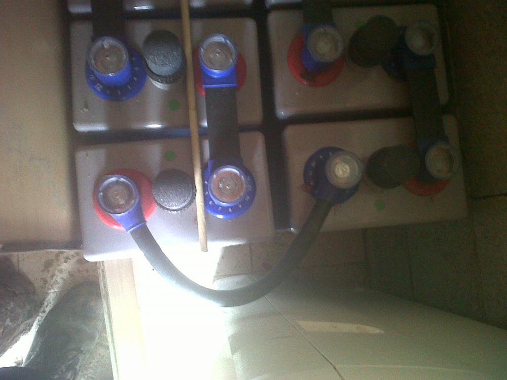

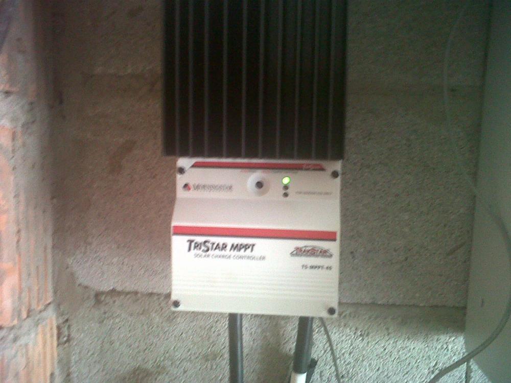

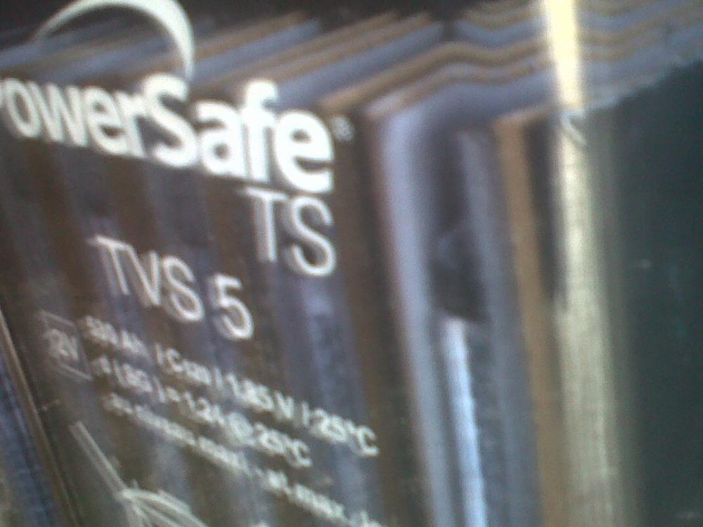

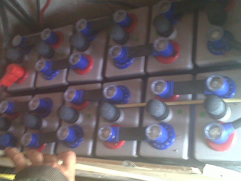

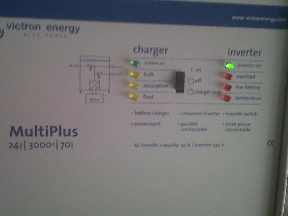

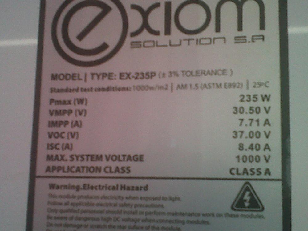

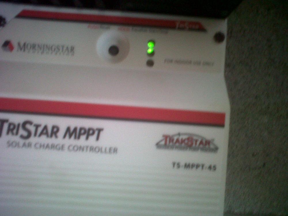

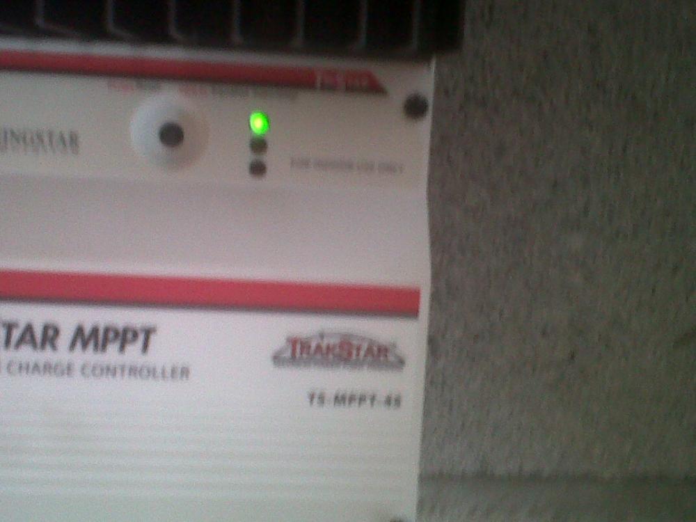

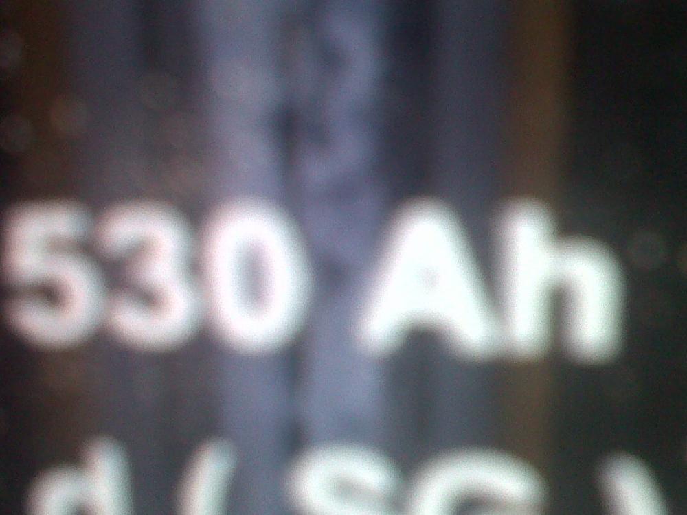

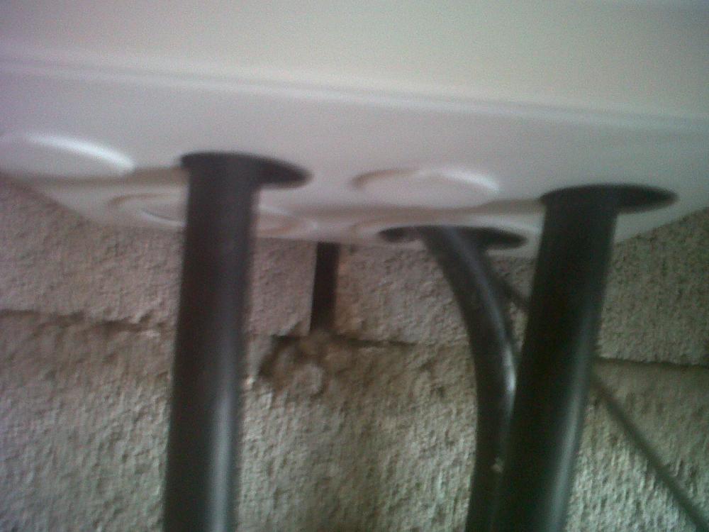

Hola buenas a todos , soy nuevo en el foro y en esto de la energias renovables , hace una semana me instale unas plaquitas xion 240W 6 placas , tambien tengo un regulador maximzador mppt-45 un inversor multiplus de 3000w y 12 baterias opsz 12 de 520 ah llevo 1 semana con el ekipo tengo enchufadas varias bombillas un televisor plano de 300w un frigorifico de 300w la lavadora un portatil y la bomba del pozo del agua 750 w cuando enciendo el agua noto como la luz pega un bajoncillo devido al tiron al instante se le eniende al inversor una especie de disipador el caso y aqui llega mi duda y el problemilla esque hoy a eso de las 11.30 de la mañana estando nublao cuando mi mujer a encendido el grifo para lavar se a apagado la luz como 1 min cuando vi el inversor estaban las lues de overload y low batery enendidas y sola se paso a inverter en verde asi instantanea mente y volvio la luz no le tengo puesto un cuadro de proteccion ya que no se ke termicos poner si alguien pudiera ayudarme le estaria muy agradecido e leido en el manual que cuando se enciende las luces simultaneas como en este Caso es... se han desconectado
debido a un alto voltaje de rizado CC. pero me pilla algo desorientado y nose si me estoy cargando mi ekipo agradeceria una ayudita infinitamente. dejo mi tlf 654824807 pedro.por si alguien que este aburrido quiere explicarmelo, un saludo y gracias de antemano
