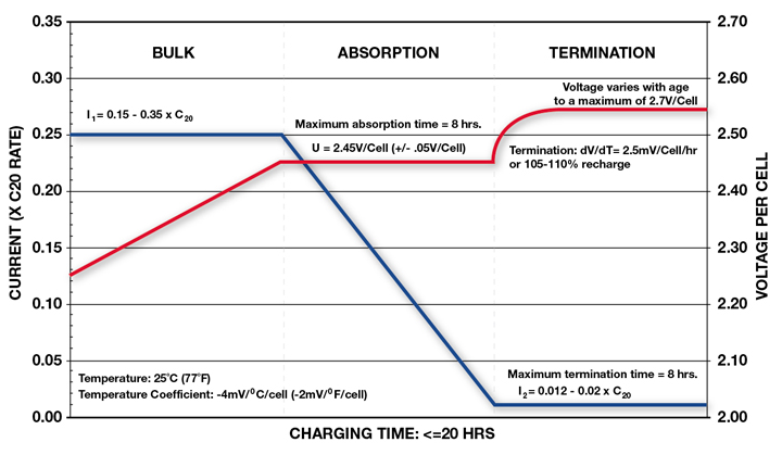

Voy a dar mi opinion sobre la tema mientras que responde TAB, porque tambien estoy dandome vueltas con mis baterias de traccion. Aunque tengo un regulador MPPT de p*ta madre (midnite solar)- todavia no estoy convencido que cargo mis baterias, (son vasos altos y con 1.29 electrolito), para maximizar su vida.
Por lo que he leido y intendido con un cargador Bulk-Absorb-Flotacion, va bien mas o menos pero hay que hacer cargas de ecualizacion no solo para asegurar que las baterias estan 100% cargados, pero tambien para mezclar el electrolito.
Si te fijas en los cargadores industriales de traccion no tienen bulk-absorb-flotacion. Ellos trabajan como en el dibujo adjunto: Bulk-Absorb-Otro bulk con un limitacion en la corriente y un terminacion basado en el voltaje. Este ultimo fase es lo que mezcla el electrolito, y lo hacen
cada dia! Archivo adjunto 5709
La clave es que la ultima fase tiene un limitacion en el corriente para no dañar las placas con demasiado gaseamiento, normalmente 5A por cada 100Ah de capacidad. Ni los mejores reguladores MPPT tienen ese funccion. Pero creo que puedemos conseguirlo con reguladores simples como lo tuyo, o incluso sin regulador si pones algunos placas orientadas al oeste o nor-oeste en la siguiente manera (ojo, es un idea teorica!):
- Pon la mayoria de las placas orientadas al norte (para ti en Uruguay) y con regulador PWM que mantiene el absorb a 2.4V. Estos van a conseguir el bulk y el absorb.
- Pon otras placas con regulador puesta a 2.65V y orientadas al nor-oeste. El corriente que viene desde estas no tiene que superar 5A/100Ah. Cuando el sol toca a estas y tambien si la bateria esta casi llena, entonces subira el voltaje en la direccion 2.65V depende de la cantidad de placas y su orientacion y asi conseguimos la curva con un fase de gaseamiento incluido. Y si pones muy pocas placas para este grupo entonces no hace falta regulador, con muy poco corriente 1A/100Ah no creo que hacen algo mal a bateria si mantiene el voltaje de 2.65V (bueno, quizas con 1A/100Ah tampoco llegara a 2.65V)
La problema tuya es que no puedes acabar el fase de absorcion ni de gaseamiento final, pero lo puedes trucar si juegas con la orientacion de las placas.
Para verano, se puede ajustar el voltaje de absorb a algo menos de 2.4V porque no tienes flotacion, y orientar el segundo grupo de placas mas al oeste para asegurte que no entran en funccionamiento demasiado pronto. Si es posible, puedes orientar el primer grupo de placas mas a sur-este en verano para que acaban absorcion mas pronto solo por falta de luz.
Voy a intentar experimentar con ese idea con 90% de mis placas en direccion sur y otro 10% orientados al sur-oeste para conseguir ese ultimo fase de gaseamiento que va bien para baterias con mucho densidad y que son altos. Y asi evitar ecualizaciones cada mes que son sin limite de corriente.
