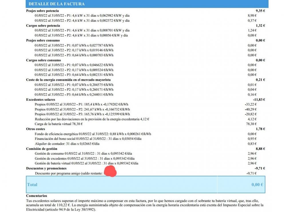

Bueno amigos, aqui os aporto mi segunda factura en Proxima Energia con compensacion de excedentes y Bateria Virtual, anteriormente ya realice algunos comentarios con respecto a la fiabilidad de los datos de facturación, precios y cantidades. Ya no voy a abundar en detalles. La factura es simplemente perfecta y de 0 Euros y con acumulacion en mi Bateria Virtual del importe sobrante no compensado de 78.38 Euros, por lo que en 2 meses he acumulado 110,22 Euros. Aqui la teneis:
Archivo adjunto 27679
Existe la posibilidad de obtener un descuento de 5 Euros en el alta de contrato en Proxima Energia poniendo el código AMIGO en la contratacion web de Proxima. El que lo quiera os puedo facilitar por privado.
Cualquier cosa podéis contactar y tratare de comentar.
Re: Mejor tarifa electrica con compensacion de excedentes
Webkit Bueno amigos, aqui os aporto mi segunda factura en Proxima Energia con compensacion de excedentes y Bateria Virtual, anteriormente ya realice algunos comentarios con respecto a la fiabilidad de los datos de facturación, precios y cantidades. Ya no voy a abundar en detalles. La factura es simplemente perfecta y de 0 Euros y con acumulacion en mi Bateria Virtual del importe sobrante no compensado de 78.38 Euros, por lo que en 2 meses he acumulado 110,22 Euros. Aqui la teneis:

Me interesa proxima, pero he visto que no te han cobrado nada, por peajes, cuando en su web, dice que la gestión si que la llegan a cobrar, o eso también se desucuenta de los excedentes?

Próxima es una de las pocas compañías que lo descuentan todo con los excedentes, de ahí la factura 0. Y si aún sobran excedentes pues para la batería virtual.

Buenos primero voy a responder a josephum brevemente. Proxima explica en su web lo que percibe, en resumen cobre la comisión de gestión fija y un pequeño diferencial de cada kWh tanto consumido como vertido. Tras esta compañía está Jorge Morales experto energético. En resumen próxima trabaja como la bolsa de valores, acude al mercado eléctrico compra y vende y se lleva una pequeña parte y el resto te lo da. Con eso se conforma u el riesgo es cero.
Como respuesta a Richipalomino101 te comento que los excedentes los paga a precio de mercado.
En mi factura última que he incluido en el post puedes ver el precio P1 P2 y P3 que me pagan, que hace una media de 0.15 € el kWh que me han pagado, pero lo más importante es que me han pagado por todos los kWh que he vertido y los que no ha compensado en mi factura no lo pierdo y lo tengo en mi batería virtual....

En próxima los precios son indexados de pvpc, si no se tiene contratada la batería, se compensa todo en la factura menos los gastos fijos de próxima, pero si se tiene contratada la batería y hay excedentes suficientes, también se compensan los fijos de próxima, por lo cual se queda la factura a 0€ y lo que todavía sobre se mete en la factura.
Cualquier duda sobre próxima por privado.
En estos momentos hay que tener 4 veces más de excedentes que de consumo de red, para que salgan las cuentas, con el tema del gas nos han hecho la puñeta a los que tenemos muchos excedentes.
