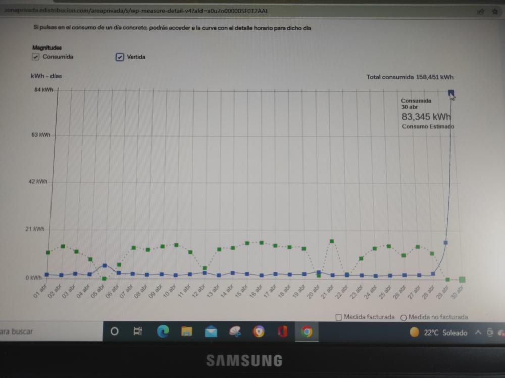

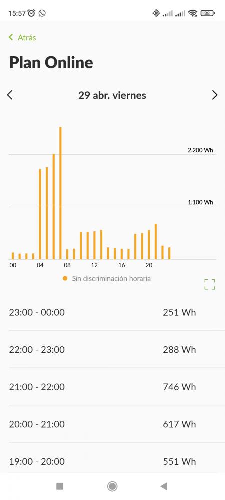

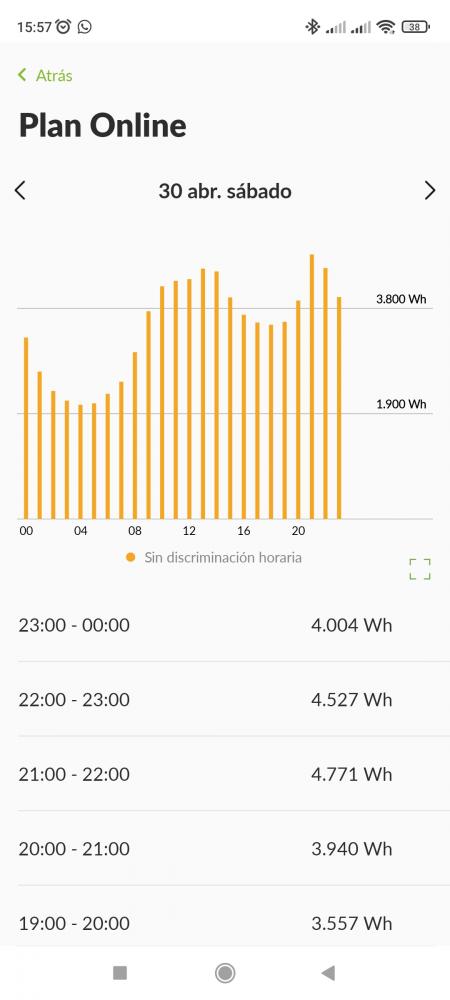

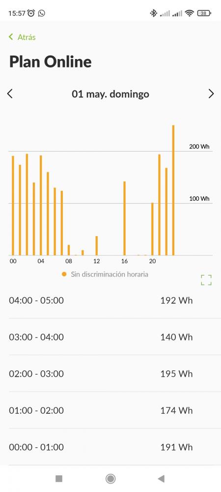

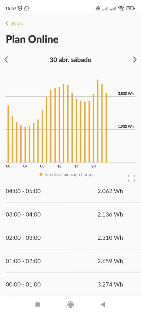

Buenas tardes una vez más:
Me acaba de llegar la factura de Iberdrola mes de Abril y me saltan las alarmas cuando veo un consumo de 150KWH, ya que el inversor me marca la mitad. Mi sorpresa es máxima cuando entro en e-distribución y veo la curva de consumo y vertido de excedentes. Consumo de red en un dia 83 kwh y vertido 0 kwh. Pero es que no tiene ninguna lógica porque tengo contratado 3,8 kw de potencia y en horas nocturnas me sobrepasa esa cantidad de potencia sobradamente, por lo que hubiese saltado el automático.
Ha alguien le ha pasado algo parecido? Pido disculpas por ponerlo en este foro que no es para estos menesteres.

A mi no me ha pasado nunca algo tan exagerado.
Lo que si me pasa siempre es que no cuadra nunca el consumo/vertido del contador con el consumo/vertido del inversor ni de otro chisme que tengo.

Gracias por la respuesta. He llamado a e-distribucion y la respuesta es subrealista. Esperemos que lo solucionen.
He abierto un nuevo hilo en el foro. Aún así lo voy a dejar porque creo que tampoco molesta. Si es así, lo quito y ya está.
Si lo raro es que los datos son la distribuidora, pero ese pico tan grande,uff.
A ver como demuestras que eso no ha sido asi, segun son de cabr.....
Pues a mi me cuadran perfecto en todo! Tant en gastado como en excedentes. No falla nunca.
Te lo han marcado como consumo estimado. No es una lectura real de tu contador porque debe de haber un fallo de comunicación y la distribuidora no puede leer los datos de forma remota.

Si eso es así. La madre que los parió vaya estimación. En un día y para que sobre más del consumo de un sólo mes. Encima la factura no se va a mover porque tengo excedentes de sobra para cubrir esos gastos, sólo me han cobrado los términos fijos. Por eso me pienso lo de próxima.

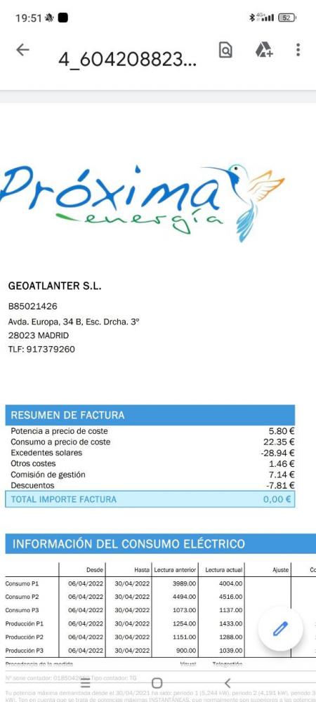

Con esos excedentes, tendrás la factura a 0, y dependiendo de los precios de los excedentes, puede que te sobre para la batería, yo estoy en próxima y el mes de abril, factura 0 y 40 euros para la batería.
Hay mas comercializadoras y mas baratas, pero yo me quedo con próxima, me da mas confianza, aunque sea mas cara, tiene buena pagina, lo malo es que de momento no tiene app, aunque están en ello.
Cualquier duda que tengáis , si os puedo echar una mano.
Archivo adjunto 27433
Tengo estos meses bastantes excedentes, que luego en invierno es todo lo contrario, ya que tengo aerotermia en casa por eso me viene bien la batería virtual.
Además tenemos código amigo de 5 euros, que siempre vienen bien
