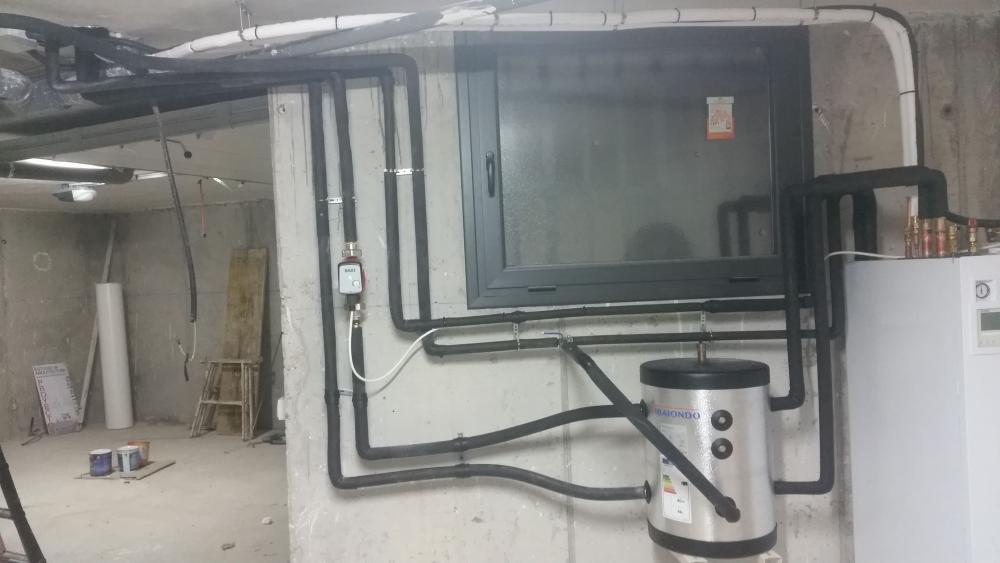

Esta es la instalación, no se como estará la bomba instalada....
Archivo adjunto 16034
Re: Funcionamiento suelo radiante
El cable blanco de la bomba circuladora, donde llega?
creo que a la clema de conexión con la máquina
En los armarios de SR como se conectan los termostatos con los cabezales?
La foto que pusiste es de ahora mismo o lleva tiempo?
Pregunto, por si todavía estas en obra, estas a tiempo en bajar unos cables hasta la instalación.
A la caja de colectores va una toma de 220 V y los cables de los termostatos. En esa misma caja se conecta todo con los actuadores.
La foto es de ahora, la vivienda tiene dos plantas así que bajar unos cables complicado....
Mira, si la bomba circuladora funciona siempre, tienes que controlarla de manera que te dije.
De cada armario de SR tienes que bajar 2 cables (por si acaso, te valdría con uno, pero mejor curarse en salud) hasta abajo donde tienes la bomba circuladora.
Alli, con unos relés puedes hacer un control de tal manera que si algún termostato demanda calor, arranque la bomba, cuando todos los termostatos cortan, la bomba pare. Esta es la manera mas económica.
Si estas de obra todavía, encuentra la manera de hacerlo.

Mira, lo que pasara con la configuración que tienes ahora es que vas ha consumir muchísimo corriente.
Tu tienes una instalación formada por bomba de calor+deposito de inercia+suelo radiante.
Entre la bomba de calor y el deposito de inercia el agua la mueve la bomba circuladora de la bomba de calor.
Entre el deposito de inercia y el suelo radiante el agua la mueve la bomba Baxi.
La bomba de calor calienta el deposito de inercia y, desde allí, la bomba Baxi se encarga en llevar esta agua hacia el suelo radiante.
Para que la bomba de calor empienze a trabajar alguien/algo tiene que decirle que arranque.
En tu caso, es el agua de vuelve del deposito de inercia. Si esta baja de una temperatura arranca la bomba de calor, cuando la temperatura de retorno, la que llega a la bomba de calor desde el deposito de inercia, llega a una temperatura determinada, la maquina entiende que ya no hay intercambio de calor y para.
Independientemente de como funciona la bomba de calor, la bomba Baxi debería enviar agua hacia el suelo radiante.
Alguien tiene que decirle a la bomba Baxi de arranque y, normalmente, es un termostato o mas que hacen que la bomba arranque.
Cuando uno demanda calor la Baxi debería empezar a funcionar, cuando los termostatos, todos de la casa, cortan porque han llegado a la temperatura de consigna, la Baxi tiene que parar. Después que la Baxi para , después de un tiempo, no largo, la temepratura de retorno de la bomba de calor llega a una temperatura que determina que la bomba de calor pare. Y asi esta todo parado, hasta cuando algún termostato demanda calor, arranca la Baxi y, después de un tiempo arranca y la bomba de calor, ya que hasta entonces la Baxi a cogido agua del DI, hasta que el agua del DI baja a una cierta temperatura y la bomba de calor arranca.
Eso seria la situación normal de funcionamiento de la instalación.
Pero, en tu caso, las cosas están distintas.
La Baxi y la bomba de calor arrancan juntas. Cuando la bomba de calor arranca, arranca y la Baxi. La Baxi envía agua hacia el suelo radiante ya que tiene unos circuitos libres. Algun termostato demanda calor y abre los cabezales correspondientes. Sigue demanda de calor y se abren mas circuitos. La bomba de calor y la Baxi sigue funcionando. Los termostatos llegan a la temperatura de consigna y cortan, se cierran los cabezales. Cortan todos los termostatos y todos los cabezales están cerrados. Pero tienes dos circuitos libres y la bomba de calor y la Baxi siguen funcionando. Seguiran funcionando hasta que la temperatura de retorno del suelo radiante llega caliente y en el deposito de inercia el agua llega a una cierta temperatura, lo que hace que la temperatura de retorno de la bomba de calor llega a una temperatura que hace que pare la bomba de calor y la Baxi.
Lo que pasa es que este tiempo será mucho mas largo que en el caso de funcionamiento normal. Y esto se traduce en consumos elevados de corrientes.
Esto pasa con la actual configuración.
Si haces el control de la forma que te dije, tendrás un ahorro económico.
