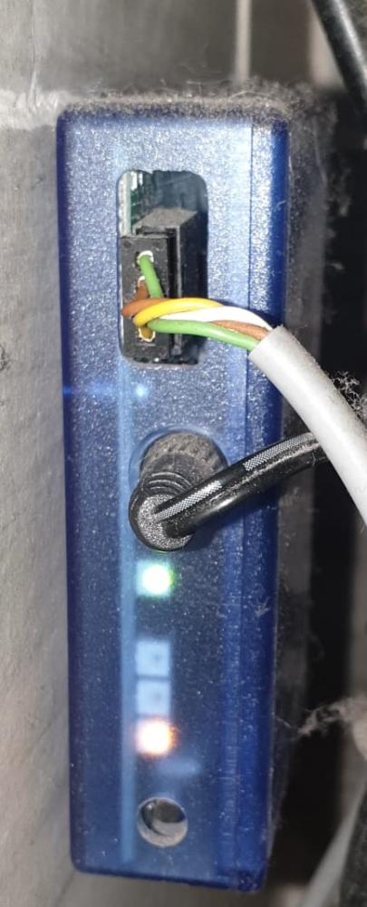

Buenas, acabo de llegar a casa y ya funciona correctamente, el problema que tenia es que solo se me encendia la luz verde del encendido, y la tercera luz amarilla, la primera y la segunda nada de nada, he reseteado el kit y tampoco... pero como digo no he estado en casa esta tarde, pero acabo de llegar y ya está correcto.

Re: Cansado y harto del kit wifi
Buenos dias, pues anoche me volvió a pasar, y ahora por la mañana de nuevo, lo raro es que hasta ahora no habia fallado mas que alguna vez un ratillo, algo puntual, y ahora... y eso que como dije reinicié el dispositivo desde cero, lo volvi a emparejar y nada, se puso a funcionar de nuevo solo y ahora se ha vuelto a ir... asi es como se me queda.
Archivo adjunto 26920
Edito: ahora mismo sin tocar nada se han encendido las 2 luces amarillas y funciona con normalidad, no entiendo que pasa...
Ok, en cuanto pueda lo pruebo de nuevo, ya que de nuevo esta otra vez solo con una luz naranja, la de abajo, cada cierto rato se apaga y se vuelve a encender y no hace nada mas.
