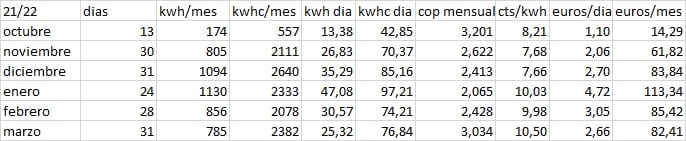

actualizo con mi rendimiento del mes de marzo, el kwh me ha salido más caro porque he usado más horas caras de mi tarifa ya que las noches han sido bastante más suaves que otros meses, además de haber aumentado ya casi toda la noche a modo reducción de ruido (60% potencia máxima)

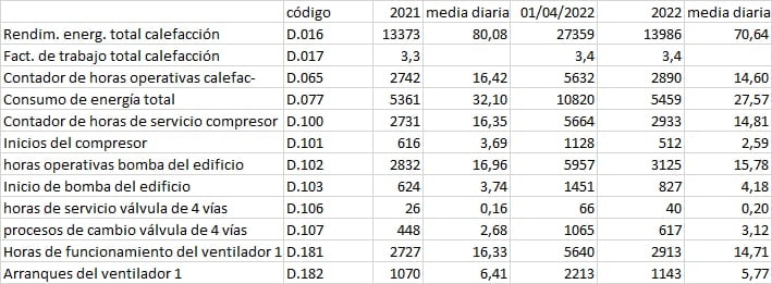

hoy hace un año que tomé esas medidas en mi máquina, así que he bajado hoy para ver cómo ha ido el año, la máquina acumula los datos desde el principio, así que los he restado de los del año pasado que dejo también para compara
Archivo adjunto 26992
el factor de trabajo (cop) ha subido de 3,3 a 3,4, en mi caso la máquina hace la media desde el principio, así que entiendo que el de este año habrá sido cercano al 3.5
mi instalación no tiene di, y el número de inicios del compresor diarios que he tenido ha sido de 2,59 veces al día ... o sea 2 o 3 paradas al día, una obligada por la consigna que le pongo
la media de horas del compresor al día han sido 14,6 el año pasado fueron 16,4, pero hay una diferencia, los datos del año pasado no incluyen abril y mayo, los de este sí, son días ya con menos horas de máquina y mejor cop, eso también influye en el mejor cop de este año, además de haber usado por la noche el modo silencioso
he tenido 3,12 desescarches de media al día, más que el año pasado que aunque tuvimos filomena, este año ha habido por aquí muuuchas más horas bajo cero, la duración media de cada desescarche ha sido de casi 4 minutos (3,88)
el consumo total de la temporada en luz ha sido de 5459, yo redondeaba a 6 megavatios, pero he andado por los 5,5 con ya un invierno completo contabilizado
y el rendimiento de la instalación ha sido de un 256%, es decir 2,56 kwh de calor generados por cada kwh de luz consumido
la casa ha necesitado un total de 14000 kwh de calor, prácticamente igual que el año pasado porque en enero ha estado unos días parada, este año no he usado el gasoil en ningún momento
la máquina ha producido de media 4,84 kwh de calor por hora de funcionamiento, la he tenido durante la mayor parte del invierno con 9 horas diarias con reducción de ruido (60% de potencia) y en marzo ya con 12 horas al día
esos 4,84 kwh dividido entre mis 130 elementos me dan 37 vatios por elemento disipados por hora de funcionamiento, y que usando la tabla de rendimientos de mis radiadores me da una temperatura media de impulsión de 42,5 grados aproximadamente durante todo el invierno
Está bien elsita. Creo que quizás cuando puedas deberías meter una inercia tipo 100l verías como reduces consumo en descarches y mejoras el rendimiento general de ese 2,5
este año no me han molestado los desescarches, tuve problemas con filomena que eran varios por hora y durante todo el día, pero este año por la noche y con modo silencioso activado no he notado problemas de rendimiento
no obstante es algo que tengo en la recámara si algún decido mejorar la instalación, sabiendo que son 4 minutos a unos 20 litros por minuto, con 100 litros de di la casa ni se enteraría

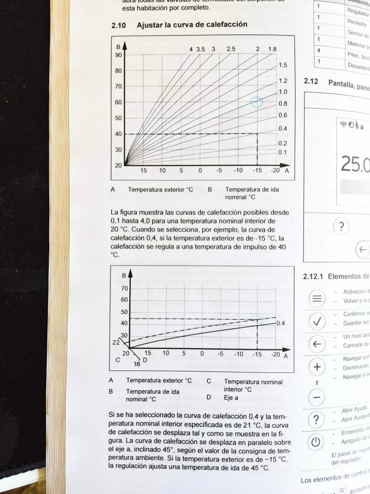

Otro tema interesante de uso de aerotermia es el de las curvas de calefacción, que dependen imagino no solo de tipo de instalación (suelo a 30-40ºC vs Rad ALUM a 40-60ºC+) sino la ubicación geográfica.
Por si a alguien le interesa, adjunto las curvas de Saunier Duval:
