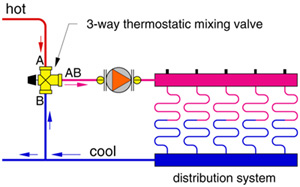

Gracias elsita. Claro, la válvula no es una válvula cualquiera, es de 3 vías comandada por un termostato ambiente por ejemplo, una imagen vale más que mil palabras
Archivo adjunto 26727
Estas válvulas se usan para cualquier recirculación en la que se desee mantener una temperatura, como ves en la imagen, como la temperatura en la línea 'hot' será la de impulsión de los radiadores (55 ºC digamos), la vávula cogerá parte del retorno en la cantidad que le marque el control para obtener los 25 ºC que necesitaría el radiante. Luego habrá otros temas como el tiempo de respuesta, que nunca pase agua a 55 ºC al suelo radiante aunque se vaya la luz, pero eso es ya para la segunda derivada.

oki, lo entiendo, pero no creo que coja el agua del retorno, en mi caso si caliento a 55 retorna a 50, y sique siendo mucho para suelo normalmente, como me imaginaba necesitará un circuito de mezcla de agua más fría que la del retorno, lo veo un poco complicado, no digo que no sea posible, pero te lo tendrá que hacer algún instalador que sepa lo que hace, y lo haga bien

elsita oki, lo entiendo, pero no creo que coja el agua del retorno, en mi caso si caliento a 55 retorna a 50, y sique siendo mucho para suelo normalmente, como me imaginaba necesitará un circuito de mezcla de agua más fría que la del retorno, lo veo un poco complicado, no digo que no sea posible, pero te lo tendrá que hacer algún instalador que sepa lo que hace, y lo haga bien
No, pero el retorno lo coge del suelo radiante, no del retorno a la máquina. Quiero decir, si la válvula mezcladora mezcla a 25ºC, es de esperar que a la salida de la circulación por el suelo tenga una temperatura unos grados inferior y sólo vaya cogiendo de la línea 'hot' lo necesario para mantener la impulsión. Otro tema sería si hay que poner algo antes de la mezcla porque a mí el agua de los radiadores me sale marrón y no sé si eso dañaría el suelo radiante.

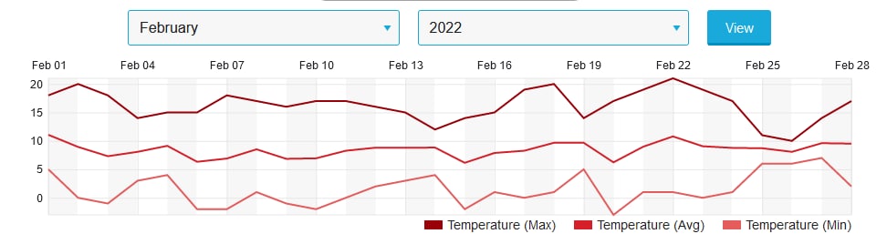

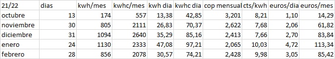

para no perder la constumbre actualizo con datos de febrero, ha sido un febrero con días muy soleados y noches bajo cero, 14 noches con mínimas por debajo de 0 y 20 noches por debajo de 1, para estrenar marzo -1,5
el consumo un 4% menor que el año pasado, aunque he acabado pagando 5 euros más, el anterior febrero tuvo precios muy bajos de la luz y aproveché para gastar más de la cuenta después del terrible enero
mi estación meterológica me ha fallado y no puedo saber las horas concretas bajo cero, pero sé que han sido muchas, aunque se han compensado con días muy suaves
este mes he bajado la mínima de impulsión a 40, y estoy ya 12 horas con reducción de ruido (potencia máxima al 60%)
Archivo adjunto 26796
estos datos metereológicos son de un pueblo a 10 kms de mi casa, aunque mis mediciones siempre son entre 0,5 y 1 grado más bajas
Archivo adjunto 26797

Vaya, se me pasó el detallito del gasoil.... Unos 1500 litros al año, 21 grados de día 19-20 de noche, pero controlo el consumo con un sistema TADO con reguladores inteligentes en cada radiador y por la noche solo dejo los baños y el dormitorio activados.
Haciendo un calculo de media anual pago 60€ de luz (Iberdrola plan estable) y 120€ de gasoil al mes. Mi piscina en pleno agosto no sube nunca de 23 grados y yo soy bastante friolero, en esa temperatura me cuesta usarla XDD
