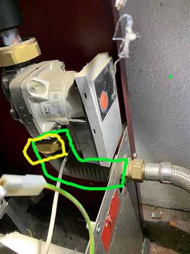

Acabo de adquirir de ocasión y con algo menos de un año, una termo Modena como la de remiguel, que aprovechó para felicitarlo y dar las gracias por el pedazo de post y por compartir sus experiencias.
He traído la estufa a casa y tras realizar el conexionado no acaba de calentar la casa bien.... Le falta chucha. He repasado los parámetros compartidos que me ha venido muy muy bien, pues del anterior usuario habían ajustado cosas a su necesidad.

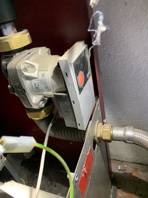

El tema como os comentó es que le falta chicha. Revisando la estufa y tras quitar la chapa lateral he visto la bomba del agua y a priori todo bien. He retirado la coquilla del último codo (el que da la salida de la estufa al exterior) y es como si apretando en la instalación anterior hubiesen doblado el tubo.
Al llegar a casa os paso una foto. Podrías alguno mirar si no os doy mucha guerra hacer una foto de vuestro tramo? Es como si el caudal estuviese estrangulado y es la única opción que veo al problema.

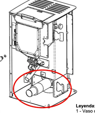

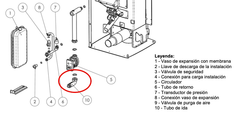

Veo que tienes el manual.
Mira en la página 108 está el circuito hidráulico. El Código 1 es el Vaso de expansión.... La pieza que digo es la 10,que está después de la bomba.
Esa pueda en la estufa está tapada con una coquilla como la del aire acondicionado, al moverla a un lado, ví el tubo doblado.
Vale, mañana intentare sacar una foto de este tubo. Es un tubo a 90º.
¿El tubo de tu estufa esta aplastado?
Archivo adjunto 29361
Si, con los tubos de salida y de entrada hay que tener cuidado. Me di cuenta de que no se pueden apretar mucho. Si está estrangulado y no puede circular el agua, la temperatura que marca en la pantalla subirá muy rápido y se pasará de la programada y después de apagar la estufa tardará mucho en bajar.
Correcto chicos,
Ese es el tubo.... Y miedo me da que está doblado y por eso no sale todo el caudal de agua que toca. Pero como el recambio es por encargo.... Y previo pago, no quiero meter la pata. Encima no hay devolución en caso de error. Si puedo y me deja que ya es mi tercer post.... Miro de subir una foto del mío.
Gracias chicos 🙏
Pues hoy me he fijado y la mía también tiene ese tubo doblado. Seguro que se dobló cuando apreté la tuerca del latiguillo. Deberían de haberlo hecho mejor para que no se doble o especificar el par de apriete máximo. Pero en mi caso no afecta apenas al funcionamiento.
He sacado una foto como pude, pero no podía desmontar nada. Hubise tenido que desarmar los tubos de aire y humos
Archivo adjunto 29367
Yo no tengo esa estufa pero si la pieza es la remarcada en verde, lo que no tiene sentido según mi parecer es que salga en recto remarcado en amarillo y no en codo de 90º, creo que no sería muy difícil sustituir todo el conjunto por un codo y el final recto unido por un trozo por ejemplo de tubo multicapa si las roscas son las normalizadas en fontanería.
Archivo adjunto 29368
Sí es ese el tubo. Le han puesto una tuerca en la salida por la chapa pero no por detrás, con lo cual es fácil que gire el tubo al apretar el latiguillo.
Se han ahorrado todo el material posible en la fabricación. Luego, si se dobla el tubo es porque apretaste demasiado y no cubre la garantía. He quedado decepcionado con esta marca. Y del servicio técnico oficial, mejor no hablar...

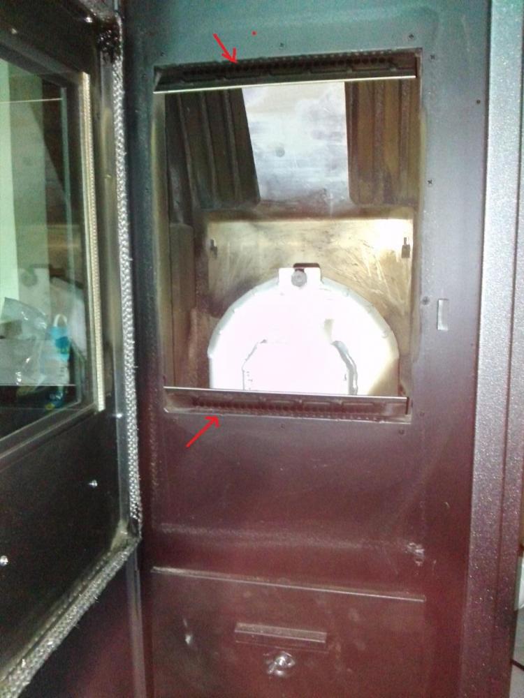

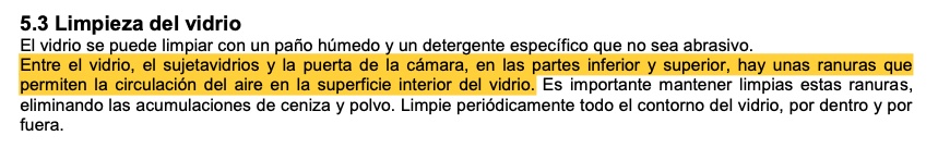

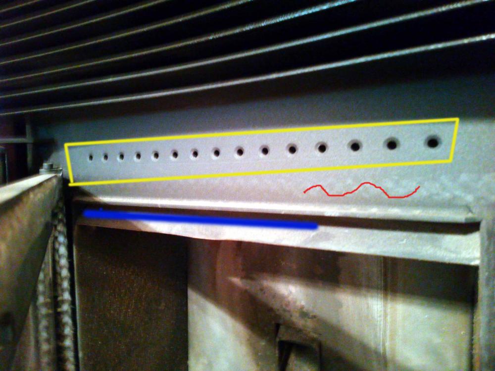

Casi toda las estufas tienen un sistema de cristal limpio. Consiste normalmente en hacer circular aire en el cristal en la parte interior
En el manual ponen
Archivo adjunto 29369
Ayer intente ver dónde están estas ranuras para comprobar que están limpias, pero no he encontrado nada.
Quizá en la mía esta totalmente obstruida y no veo nada. ¿Habéis visto estas ranuras en vuestra estufa?
Con esa redacción no creo que ni Sherlock Home fuese capaz de localizarlas, como lo que está claro que estás buscando unas ranuras que tengan acceso a la cámara que permitan entrar directamente una corriente de aire frío, (no va a permitir salidas de humos porque trabaja a depresión).
Manda una foto del frontal de la estufa, así como del interior y exterior de la puerta para ver si con lógica deducimos cual pueden ser esas ranuras que citas
Yo tampoco he encontrado esas ranuras y en el manual pone lo mismo.

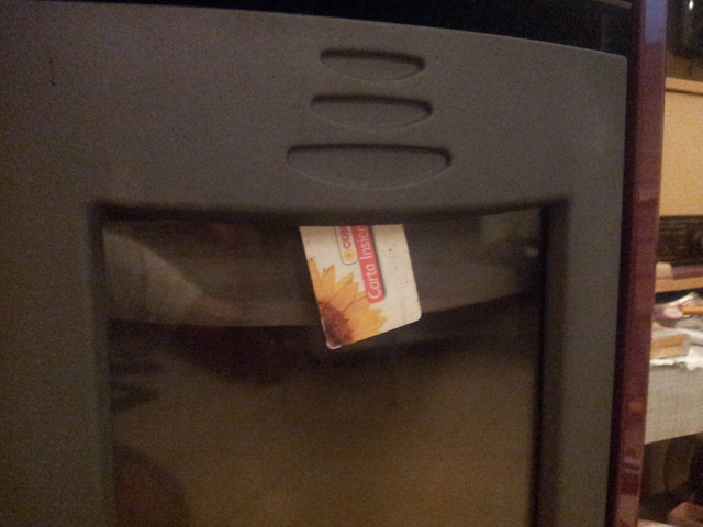

Podre sacar fotos el próximo sábado. Mientras tantos os mando fotos de otras estufas y de como limpian con una cuchilla o tarjeta de plástico las famosas ranuras
Montegrappa
Archivo adjunto 29373
Otra estufa
Archivo adjunto 29372
En este caso el aire esta aspirado por la ranura del cristal por la depresión de la camara de combustión para formar una capa de aire sobre el interior del cristal. Hay otras estufas que funcionan con el propio aire de combustión con deflectores

Por si fuera de vuestro interes en mi estufa el sistema cristal limpio funciona de la siguiente forma fuera de la cámara de combustión existen estos agujeros remarcados en amarillo que actuán a modo de chicle o regulador de entrada de aire pasan a un conducto cerrado cuya unica salida es la rejilla marcada en azul dentro de la cámara de combustion,, la raya roja es la marca del cordon de estanqueidad de la puerta que diferencia lo que es camara y exterior.

Gracias torpe, por lo menos en tu estufa es visible.

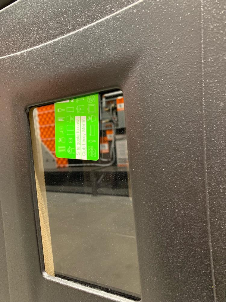

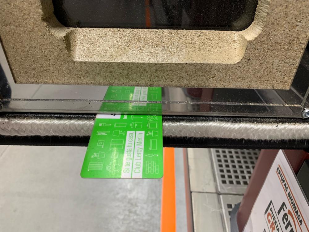

Acabo de ir a una tienda de bricolaje y he aprovechado sacar fotos de la puerta
Puerta parte superior exterior. La tarjeta solo entra en la parte inferior y superior. Los laterales no
Archivo adjunto 29376
Solo entra la tarjeta entre el marco del cristal y la puerta (parte inferior)
Archivo adjunto 29382

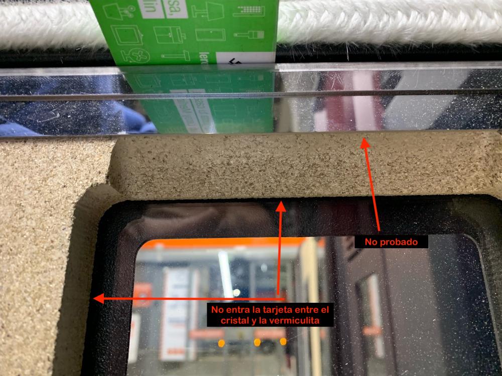

Marco parte superior. Ahora que veo las fotos no he probado si hay una ranura detrás del marco entre el marco y el resbalón de vermiculita
Archivo adjunto 29386

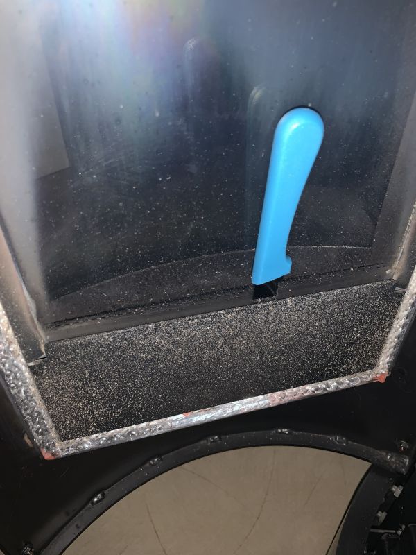

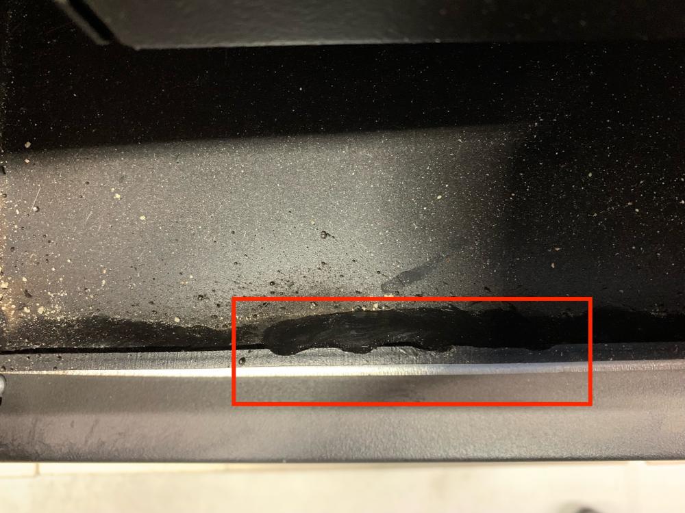

Marco inferior de la camara donde se cierra la puerta (Cortes en las parte baja). Parece hecho durante la soldadura
Archivo adjunto 29383

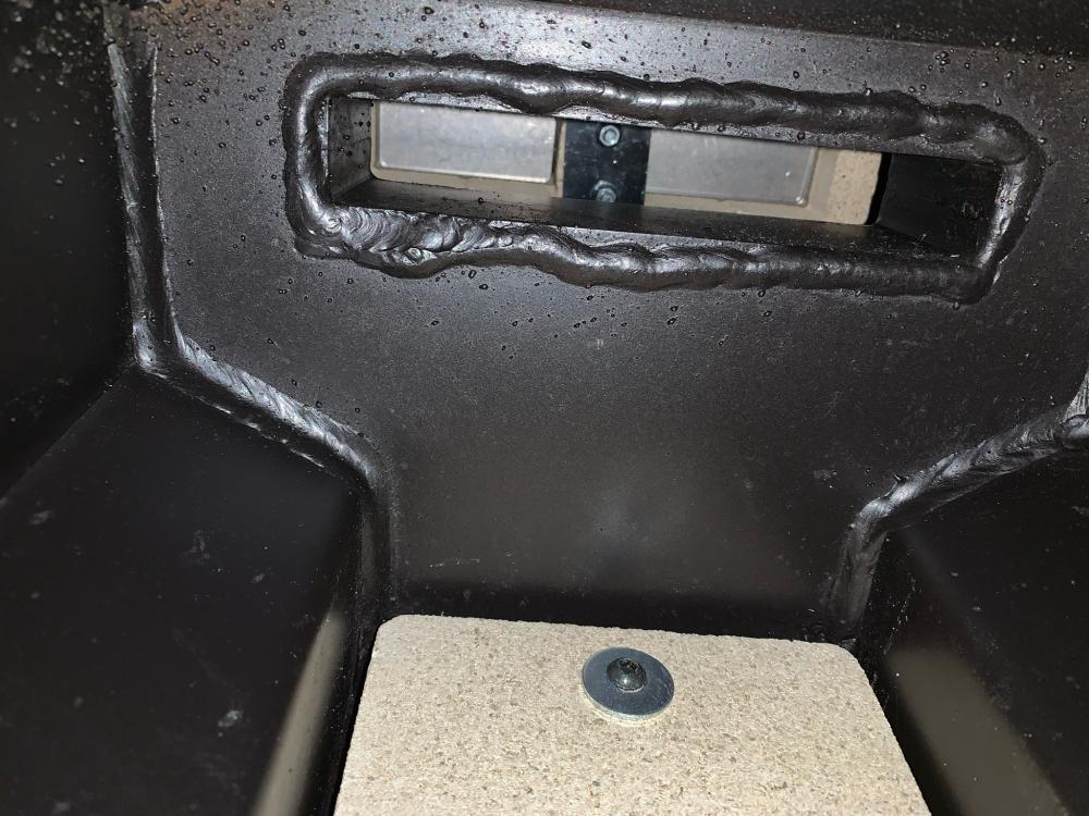

Y esta foto de la parte superior de la camara. No tiene nada que ver con el cristal limpio, pero me sorprendió el cordón de soldadura y ni siquiera han limpiado las proyecciones de soldadura en la chapa
Archivo adjunto 29380
Confirmo que el aire puede entrar del exterior por la parte superior y inferior de la puerta (no hay juntas entre la puerta y el cristal en esta parte). Entre la protección de vermiculita y el cristal hay un tipo de junta con unos chaflanes permitiendo que el aire vaya en el interior del cristal. El paso de aire es realmente mínimo.
Otra curiosidad, el marco interior que sujeta la vermiculita, la junta y el cristal esta atornillado con 6 tornillos a la puerta y los distanciadores son tuercas de mayor diámetro. Funciona y esta bien para salir del paso pero, no es una solución muy industrial :)
