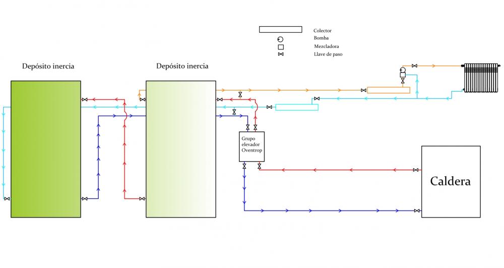

El equipo es una caldera Attack DPX 25, junto con dos depósitos de inercia, un grupo elevador de temperatura (Oventrop) y una mezcladora para evitar que a radiadores llegue el agua a una temperatura excesiva.
Os adjunto un esquema de como lo tenemos planeado, faltan por poner en el esquema, por ejemplo, los vasos de expansión, la chimenea y termómetros. Me gustaría que los que controlais este tipo de instalaciones me dijerais que está mal o si tenemos que poner algo más como válvulas antirretorno, etc...
Archivo adjunto 17060
El circuito primario lo vamos a hacer en 1" 1/4 y el circuito secundario en 1" y en vista de que en varios sitios hemos leido que para poder disponer de calefacción más rapidamente la mejor conexión es en T, hemos realizado dos bypass en la instalación para que en los días en los que los depósitos esten descargados la casa no tarde tanto en tener calefacción. No sé si tendríamos que tener algo más en cuenta o si podríamos prescindir del by pass del retorno, por ejemplo.

Lo que sigo sin tener claro es si con el esquema que tenemos planteado necesitamos colocar algún antirretorno o si podemos prescindir del bypass en el retorno.

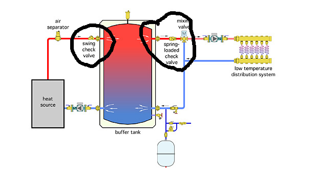

He encontrado en un artículo en inlglés esto, pero no tengo claro que quieren decir con: swing check valve y spring-loaded check valve... ¿Alguien me lo puede aclarar?

En mi opinión, la configuración de los depósitos de inercia no es la correcta.
Para colmar varios problemas, debe utilizar un esquema de conexiones de tipo "2 canalizaciones".
Así resuelve el problema del rápido suministro de calor a la vivienda en el caso de que los depósitos estén fríos así, de la estratificación de los depósitos, etc.
Para una mejor comprensión aconseja la visualización del siguiente video:
-https://www.youtube.com/watch?v=CaGD5qsy0bk&t=570s

Está bastante interesante, había visto alguna cosa parecida pero no tan completa. En lo referentge a la conexión que he puesto es por que Attack en sus manuales indica claramente que la instalación adecuada de sus calderas con los DI debe de ser así y no en forma de T. Y la verdad es que me entran bastantes dudas, ya se que de la forma que me dices se calienta antes la casa pero me da miedo que luego me de algún tipo de problema.

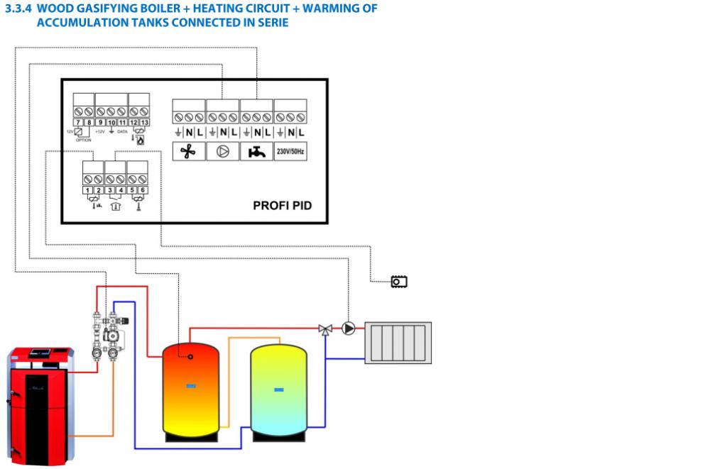

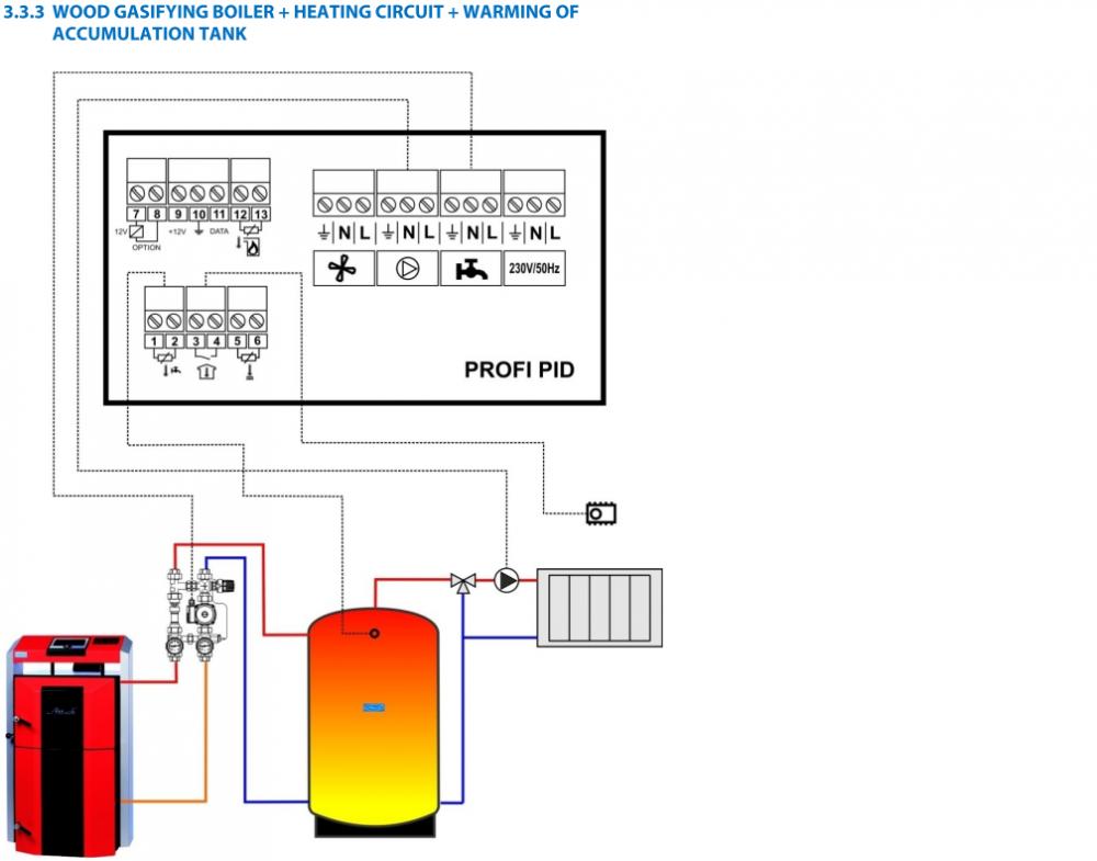

De acuerdo con el manual de Atack DPX25 podemos ver lo siguiente:
- "... Recommended volúmenes de acumulación de depósitos según el boiler de salida son los siguientes:
DPX15: 800-1 000 l
DPX25: 1 500-2 000 l
DPX35: 2 000-2 500 l
DPX45: 2 500-3 000 l
Así como una de las posibles configuraciones:
Archivo adjunto 17119
Archivo adjunto 17120

El circuito ya tengo claro, después de darle varias vueltas, hacerlo como expuse al principio. Si me encuentro en un día sin carga suficiente el los DI abro unas llaves de paso y cierro otras y tengo un circuito de dos tubos, en caso contrario solo dejo cerradas las llaves de paso del by pass y tengo un sistema de cuatro tubos como aconseja Attack.
