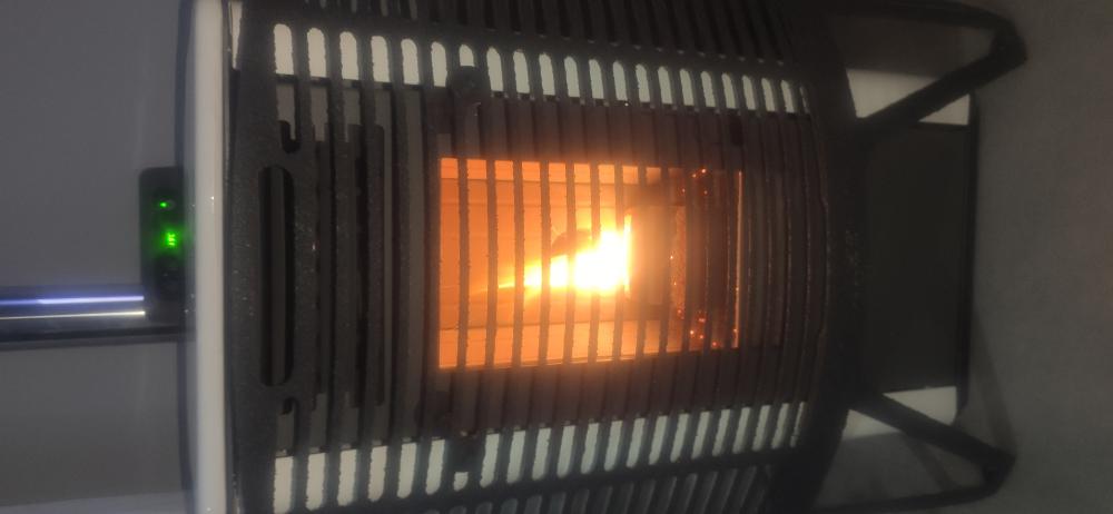

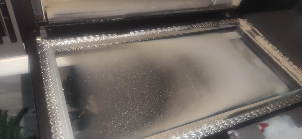

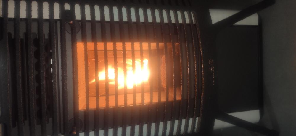

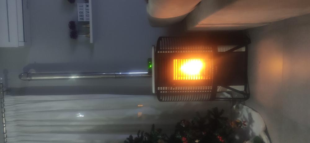

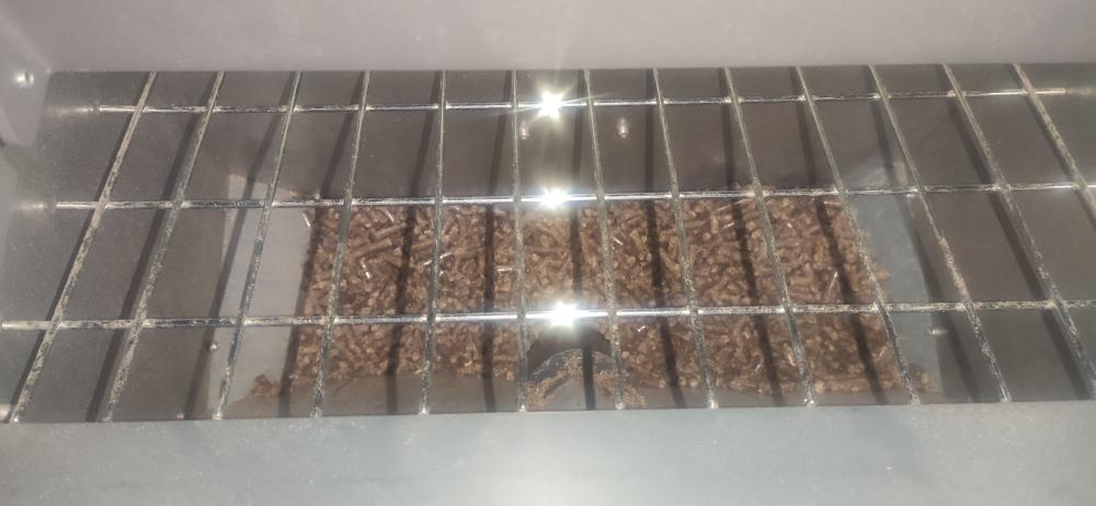

Buenas noches, tengo una estufa mod Terra 10kw me venía con el programa 6-5 cargado. Hoy le e puesto otro programa para probar y e puesto el 8-5, la estufa a estado 10h funcionando sin problemas variando potencias, hasta que la e dejado en potencia 3 y con 20/21° el modo eco lo tengo a 22° y varias veces a entrado en modo eco, pero no aguantaba mucho en eco. Decir que e modificado los parámetros y e puesto los que salen en la página 7, y sin problema,en ut04 c9 no e modificado nada, CPELL 0,CASP 0,CFAN 0.
La torba de Pellet la e llenado hasta arriba de la regilla y me a consumido más de medio saco en 10h.
Archivo adjunto 26148
Estado del cristal con 10h,decir que a las 2h de encendido tenía una capa blanquecina y se a ido poniendo opaco hasta llegar a este estado.
Archivo adjunto 26149
Archivo adjunto 26150
Archivo adjunto 26151
E cargado pellet, limpiado cristal y encender de nuevo.
Archivo adjunto 26152
Potencia 3 y 20°
Archivo adjunto 26153
Archivo adjunto 26154
La llama siempre a estado más o menos estable, a ratos subía hasta arriba un poco descontrolada, pero siempre se a estabilizado llegando a esconderse en el quemador y volviendo a estabilizarse. Como veis ustedes después de 10h de encendido. Cristal, interior, cenizas.... No tengo salida de aire, la estufa coge el propio aire del interior de la casa. Gracias
