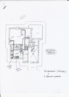

Hola a todos,
Hemos instalado una caldera de pellets (Potencia térmica 19Kw) en serie con una caldera mural de Gas propano canalizado (Cointra optimax OM-25. Potencia térmica útil: 29,3Kw)
Si os fijáis en la imagen que adjunto, la salida de la caldera de pellets va al retorno de la de gas.
El problema es que después de multitud de intentos, los radiadores de la planta baja se calientan pero no así los de la planta primera. Estos se quedan ‘templaditos’
He probado varias cosas:
1.- purgado radiadores. No pasa nada.
2.- utilizar únicamente la bomba de la caldera de pellets. Nada
3.- Utilizar las 2 bombas (pellets + gas). Peor.
4.- ‘Jugar’ con los detentores de la planta baja para intentar hacer llegar más flujo a la planta de arriba. Peor que peor. Los radiadores de la planta primera siguen igual y la temperatura de la caldera de pellets y los radiadores de la planta baja se dispara.
Por todo esto, os agradecería comentarios del esquema de instalación que os adjunto y soluciones al respecto, porque que algo está mal, estoy seguro.
La planta primera tiene una superficie útil de 71m2, 6 radiadores y 56 elementos, y la planta primera 80m2, 8 radiadores y 82 elementos.
Gracias de antemano por vuestra ayuda
Archivo adjunto 5890

Re: Fallo instalacion caldera pellets en serie con caldera gas propano canalizado
Me gustaría ayudarte pero no soy capaz de ver el esquema que has adjuntado. Se ve muy pequeño y si intento aumentarlo se ve muy "pixelado". Trata de ponerlo más grande y que se vea bien

BUENAS TARDES. LO SIENTO PERO NO VEO NADA EN EL PLANO. HAY QUE SABER DONDE ESTA SITUADA LA CALDERA DE PELLETS Y LA CALDERA DE GAS. SI SE PUEDE PONER EN SERIE PORQUE YO LO TENGO HECHO CON UNA DE LEÑA Y GASOIL. TAMBIEN HAY QUE SABER LA TEMPERATURA A LA QUE TIENES PUESTO EL AGUA Y CUANDO EMPIEZA A MOVERLO LA BOMBA. DEVERIAS CONECTARLAS AL REVES, ES DECIR LA CALDERA QUE GENERA EL CALOR AL CIRCUITO (SALIDA DE AGUA CALIENTE A LA INSTALACION) Y RETORNO AL RETORNO DE GAS, SALIDA DE GAS A ENTRADA DE PELLET.

No se puede hacer peor, ambas deber de ir en bateria hidrahulicamente y jamas el agua de una caldera debe de pasar por la otra, el agua que pase por una caldera debe de ir a los radiadores y el retorno igual ambas deben de coger de los radiadores, se hace mediante llaves o valvulas de retencion, esta ultima es mas comoda para el cliente.
Luego con un juego de conmutacion electrica en el termostato se decide que caldera ha de funcionar, solo hay que tener cuidado en que la conmutacion debe de ser libre de tension y no mezclar cierre de termostato de una sobre la otra, para un electricista es facil, lo mas comodo es con un rele
