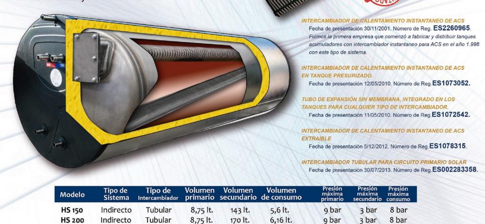

Creo que el CLOON que oyes es debido a la dilatación del tubo en diagonal que hace de intercambiador.
Mira la foto de tu equipo
Archivo adjunto 18197
Como en este tiempo tendrás el acumulador mas o menos frío, por las mañanas, al irradiar el sol se calientan las placas, el fluido y por tanto el tubo que hace de intercambiador.
El tubo se pondrá mas caliente que el agua acumulada y se dilatará en longitud antes que el acumulador que está mas frío.
Como el tubo está soldado en sus extremos a las paredes del acumulador, lo empujará hacia fuera. Y como el acumulador no es muy grueso, sólo soporta 3 bares, las paredes cederán un poco. Y por tanto harán vibrar un poco dichas paredes.
Cuando llegue mejor tiempo, y por tanto tengas mas temperatura acumulada, creo que ese sonido desaparecerá.
