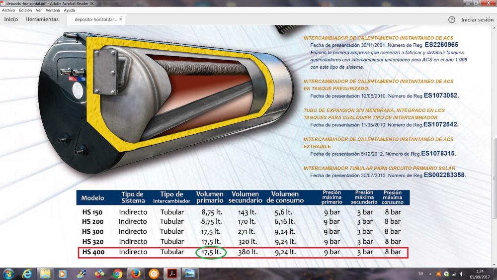

Te subo una captura de este acumulador de 3 circuitos.
Archivo adjunto 16918
El tuyo debe ser el HS400. El primario tiene 17,5 litros como te he remarcado en la foto. Tambien verás que sumando los 3 circuitos, 17,5 litros del primario + 380 litros del secundario (acumulador de inercia) + 9,24 litros del intercambiador de serpentín, tampoco salen 420 litros, salen 406,34 litros, osea de 500 litros nada, mas bien 400 litros.

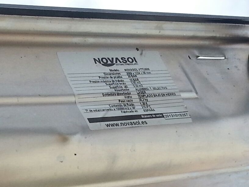

Tengo la foto de una pegatina de una placa de ese equipo
Archivo adjunto 16919
Creo que se lee que tiene 1,3 litros de capacidad.
Por tanto, tu primario tiene 17,5 + 1,3 x 3 placas = 21,4 litros + unos 2 o 3 litros de las tuberias de conexión. Total unos 24 litros aproximadamente.
