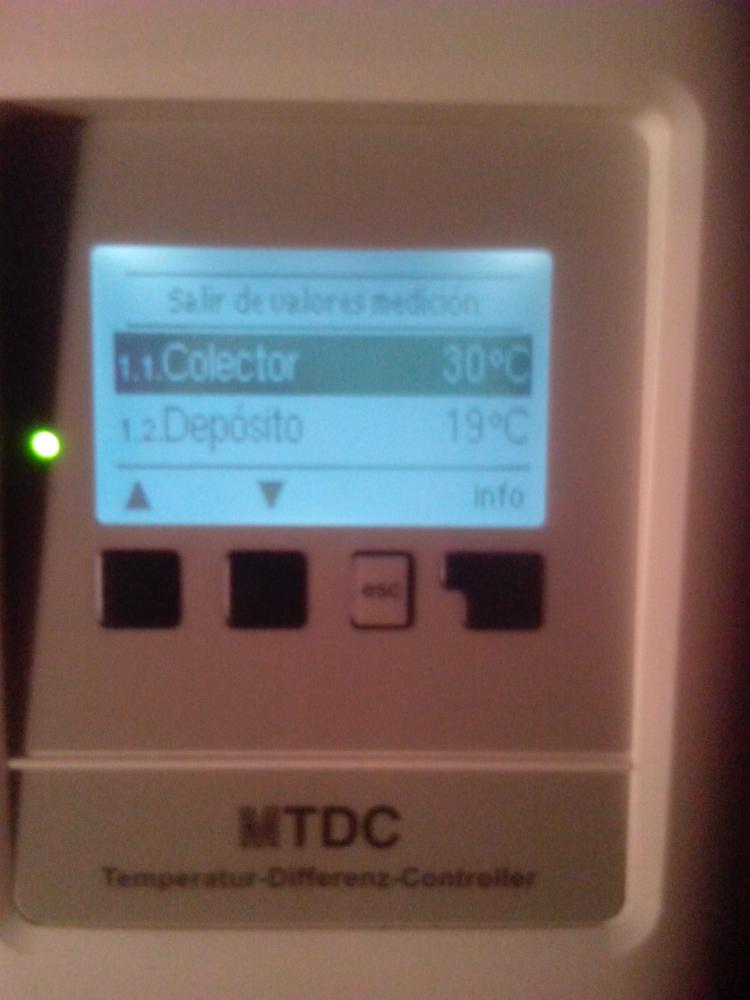

Hola jsf14e.
La lectura de la temperatura del deposito es muy baja, es real?, tienes medios para comprobarla? esto te sacaría de dudas de una posible avería en una sonda. mira si están bien insertadas
La circulación nocturna puede estar programada en la centralita para disipar calor durante la noche y evitar sobrecalentamiento al día siguiente , he leído rápido el modo de empleo y es bastante completa.

Hola jsf14e, bienvenido al foro.
No sé si sabes como funciona una centralita, pero muy muy brevemente.
.- Cuando la temperatura del colector tiene 7 grados mas que la del acumulador arranca la bomba para inciar el movimiento del fluido e iniciar el calentamiento del acumulador.
.- Si se mantiene esa diferencia de temperatura o más, la bomba seguirá funcionando hasta que el acumulador alcance la temperatura máxima a la que esté programada, normalmente 80ºC.
Posibles causas de que la bomba no pare nunca.
.- Está activada la función manual de arranque de la bomba. Esta función es para probar la bomba sin esperar a que existan esos 7ºC de diferencia. A ver si se les olvidó a los instaladores después de cambiratela, y la dejaron activada.
.- Fallo en la sonda del acumulador, puede marcar menos de la cuenta, y siempre o casi siempre la temperatura de los colectores tiene mas de 7ºC de diferencia. También puede estar mal insertada en su vaina, y por tanto no marca lo que debe. Tambien puede haber un fallo en el empalme entre el cable de la sonda y el cable que llega a la centralita. Si es muy antiguo y está realizado a torsión entre los hilos puede haberse sulfato, aumentado su resistencia y falsear los datos de la sonda.
.-Fallo en la sonda de los colectores. Pueden darse la mismas circunstancias que te he puesto antes. Aunque por lo que te marca la centralita es menos probable. Cuando se dá este fallo suele marcar una temperatura muy alta en los colectores, por tanto siempre mayor de 7ºC, lo que hace que la bomba no pare.
Sube fotos, y si sabes, entra en la configuración de la centralita a ver como está programada actualmente.

Muchas gracias por vuestra respuesta.
He profundizado en la configuración de la centralita y el problema radicaba en que me habían dejado los parámetros de arranque y parada de la bomba como viene de fábrica (10º/3º), y eso para la zona en la que vivo (Murcia) y el tipo de instalación no parecer ser lo más apropiado.
Jugando con esos dos valores me estoy acercando a los parámetros óptimos de arranque y parada, ya iré informado de como avanzo en el tema.

Si las sondas no fallan, podría darse el caso de que si la tirada de instalación es muy larga, y hay perdidas de temperatura en ella (mal aislamiento o pequeño), podría darse el caso de que en vez de calentar estemos disipando y por ello este arrancada de noche. Ese modelo tiene una opción de compensación o ajustes de sondas. Si pasas mas fotos sera mas fácil de ver.
Un Saludo.
