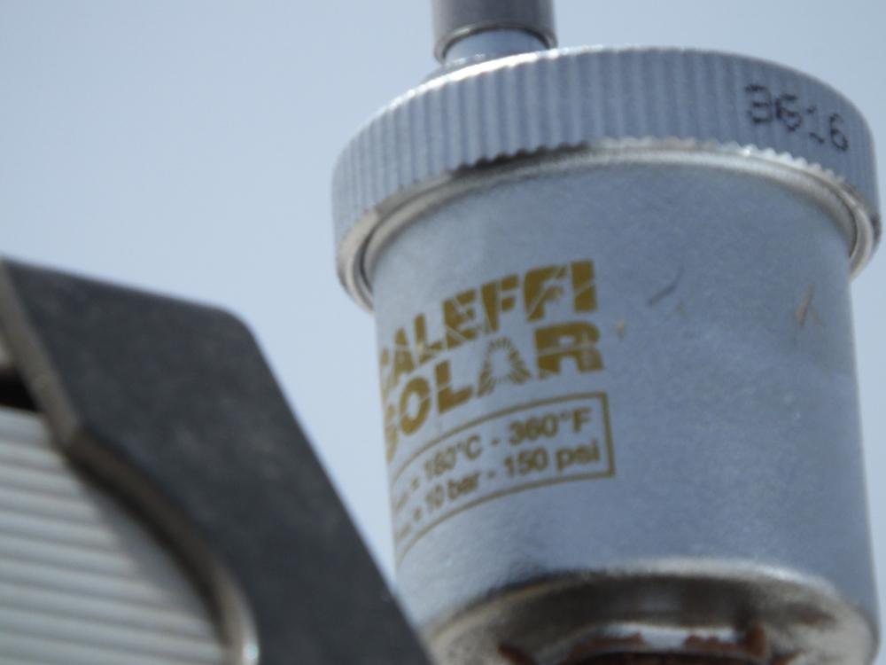

Otra opción es tner el purgados "cusicerrado" que sería roscar el taponcito hasta que empiece a apretar, y en este momento darle un poco hacia atrás, de forma que estuviera "casi cerrado". el instalador me permite cerrar el purgador, pero sobre el autollenado me lo han dejado claro: Puedo hacer lo que quiera, porque el equipo es mío, pero el primario se queda seco porque lo he cerrado ellos no se hacen cargo.
Por eso, con el purgador cuasicerrado no debería haber pérdidas. Por cierto, el purgador está ardiendo... espero que aguante. Marca 160 grados... Archivo adjunto 16247Archivo adjunto 16248

Si cierras el tapón, cierralo completemente. Dejarlo flojo siempre permitirá la fuga de gas. Es cuestión de observar durante algún tiempo.
Si así no hay goteos por la otra válvula, es que está correcto. Vigila de vez en cuando la presión, si se manteniene por debajo de 3 bares, es que todo va bien.

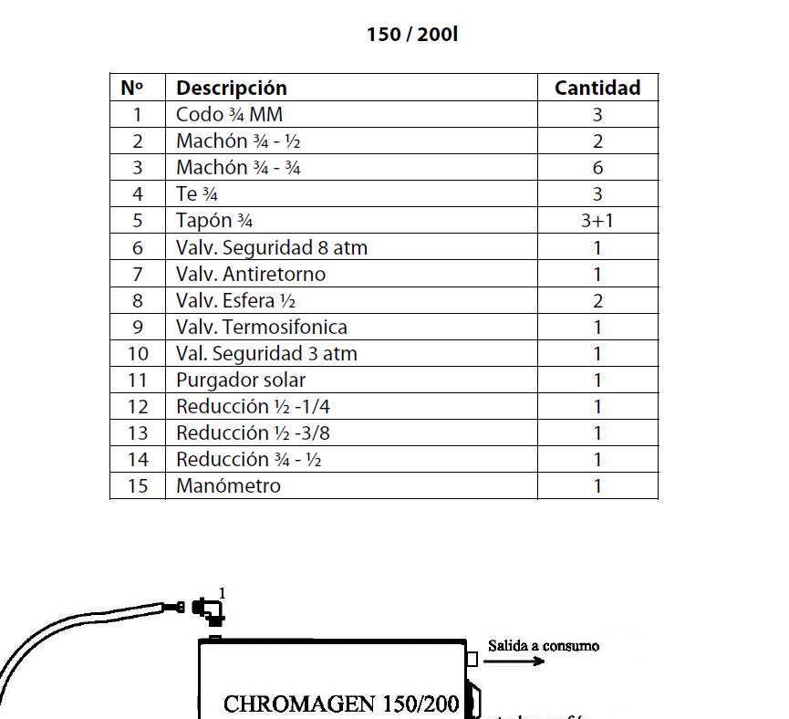

He soportado durante años una microfuga, que al final pude descubrir, en el punto más caliente del equipo: La entrada por arriba del primario al depósito. ahí hay un codo, que va roscado al tubo de acero, y ahí he tenido problemas SIEMPRE.
El codo estaba muyy afilado, y las juntas no ajustaban bien... al final ncluso cambié el codo
PIEZA NUMERO 1
Archivo adjunto 28499
Esa es la conexión crítica desde mi punto de vista
PRIMERA PREGUNTA: ¿qué junta hay que poner ahí? He probado con una de carton, e incluso con dos DE cartón. ¿Hay algo mejor?
Acabo de cambiar el ánodo y procedo a llenar el primario. Voyy a dejar el purgador trabajando una hora, con el autollenado abierto. Otras veces no dejaba trabajar al purgador y lo cerraba a los pocos minutos. ¿SE QUEDA AIRE EN EL PRIMARIO SI NO SE DEJA TRABAJAR TIEMPO AL PURGADOR?
Esto es muy importante, porque al final ese aire se queda justo en la entrada del depósito y CORTA LA CIRCULACION
Eso junto con alguna microfuga por esas juntas, INTERRUMPE el circuito en ese punto crítico
Pues ya veis, el equipo sigue ahí, aunque he puesto 18 paneles fotovoltaicos, y cuando este termosifón deje de funcionar, será el último... Me ha dado quebraderos de cabeza por el maldito primario que no puede perder ni una gota de agua

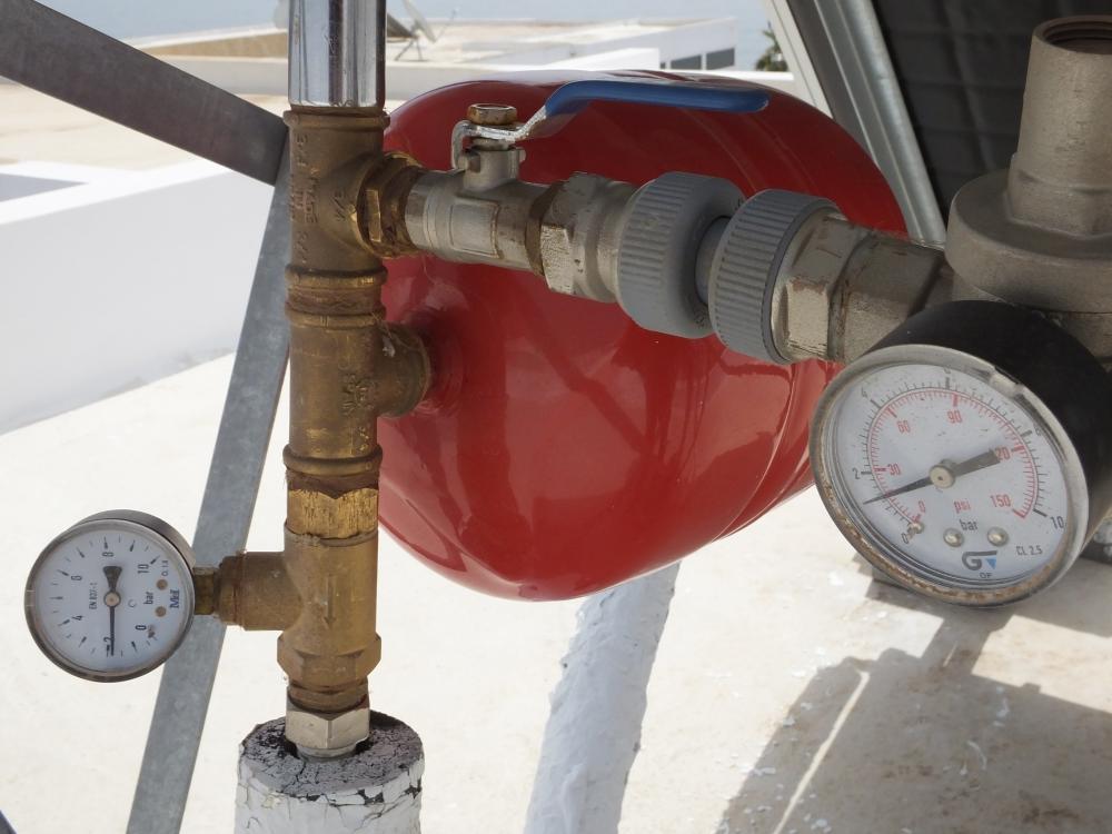

Primario: Presion del vaso 1,2 bares
presion de llenado 1,8 bares
valvula de seguridad 3 bares
Secundario
Presion del vaso: 2 bares
Presión de la red: 1 bar aquí arriba
vlavula de seguridad 6 bares
En fin, entre los cambios de ánodo, de vaso, las juntas de esa conexión etc. Si el equipo lo tiene alguien que no le presta atención, le va a funcionar a trompicones.
