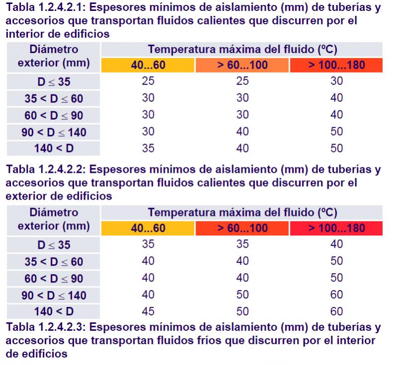

Haber aclaremos términos... por "instalación solar térmica forzada", yo entiendo que las placas solares estarán en el tejado o terraza y el acumulador solar en otra parte de la casa, no? de ser así, la instalación del circuito primario debe de hacerse en un material metálico que no pueda derretirse ( PLÍSTICOS NO!!! :rolleyes:), bien sea cobre o acero inoxidable corrugado, lo que usted guste.... por perdidas térmicas no debes de tener dudas por que aunque sean buenos conductores tu debes de ponerle el aislamiento necesario para evitar que se produzcan dichas perdidas.
Según Rite y la tabla que te adjunto para tuberías de diámetro inferiores a 35 mm deberás utilizar aislamiento de 25 mm de espesor para interior y 35 mm de espesor para exterior, y este ultimo si es con protección UV mejor que mejor.
Un Saludo :).
P.D. Esto son los espesores minimos segun RITE... Si pones mayor espesor mejor... ya depende del bolsillo del que paga. :)

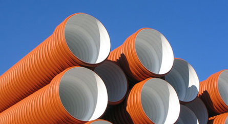

Buenas tardes Javiucha.. la temperatura máxima de estancamiento de cualquier panel solar ronda los 170 a 210ºC... así que en el peor de los casos esos picos de temperatura podría bajar por la tubería, y ya te aseguro que dudo que aguante el polipropileno esos rangos ... es mas normativa exige que las soldaduras del cobre no se realicen solo con estaño... debe de realizarse con estaño y un porcentaje de plata.
Si los vas a a enterrar la humedad destrozara el aislamiento y después según el tipo tierra también podría sufrir el cobre... mi consejo es que si puedes hagas una arqueta para pasar los tubos o bien uses tubería corrugada de la que se emplea en obra civil del tamaño que te haga falta. te adjunto una foto de la tubería.
Un Saludo. :)
