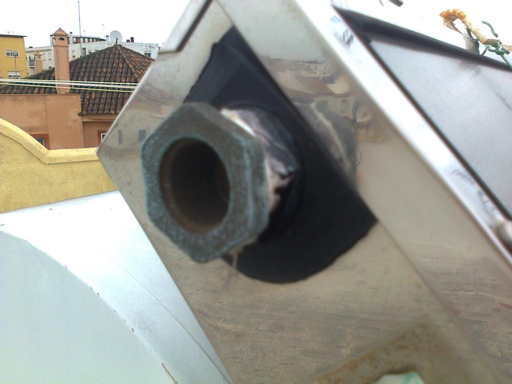

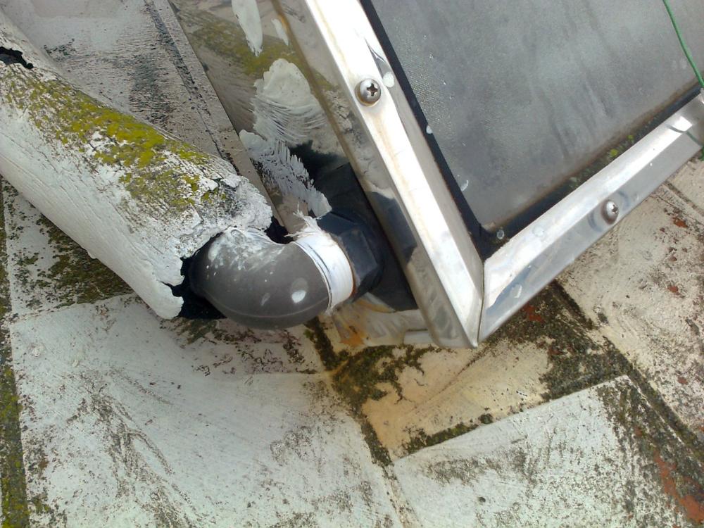

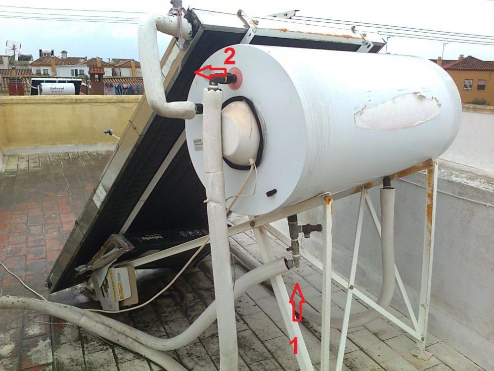

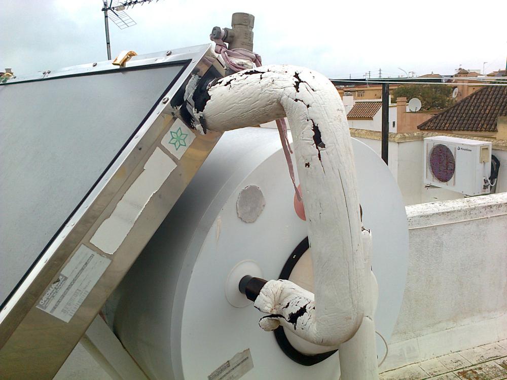

1º Te envio fotografías del equipo, para que sepas cual esArchivo adjunto 12460. Entiendo que para la placa, tengo que quitar las todas las conexiones al acumulador. Es posible quitar solo los tapones Archivo adjunto 12461y cortar el paso de agua tanto arriba como abajo. Quiero tocar lo menos posibles todas estas conexiones y siempre como muy bien me indicas, con dos llaves para no dañar el equipo por dentro. Te envio fotografías de las dos conexiones de fría y caliente.Archivo adjunto 12462Archivo adjunto 12463
He visto el vinagre que comentabas en el mercadona, en principio rellenaría la placa, veo que necesitaría algunos litros.Me aconsejas algún otro anti-cal para diluir con agua o este esta bien.

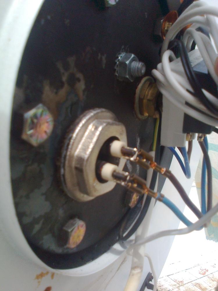

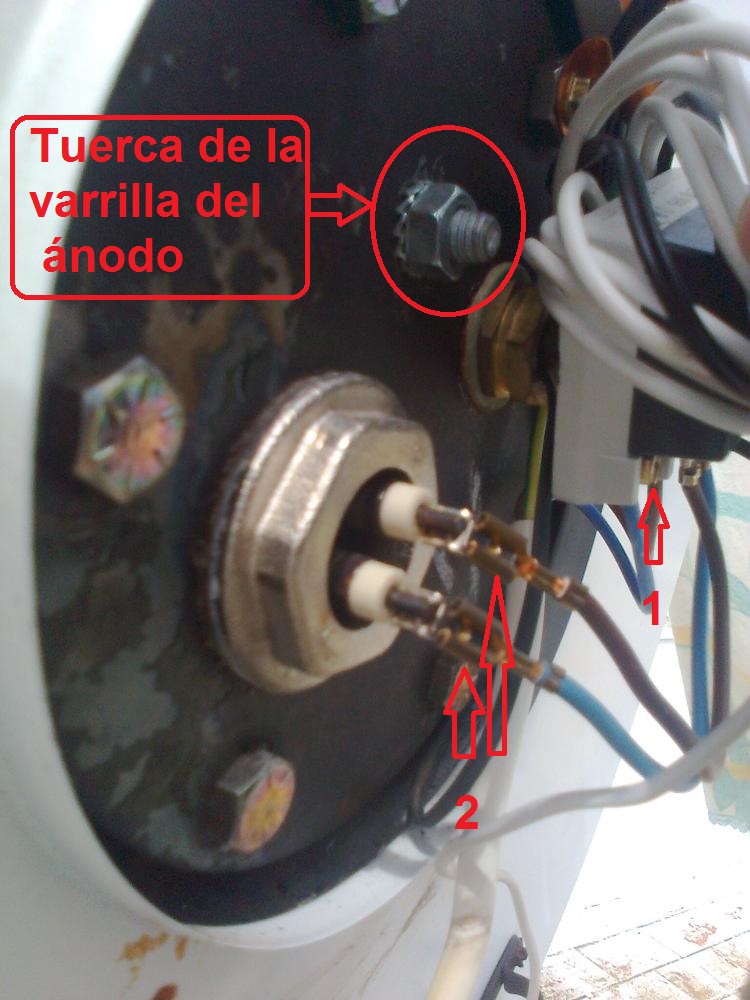

2º Para cambiar el ánodo, retiro la brida completa, sin quitar antes nada, ni la resistencia, ni termostato, ni ánodo y después una vez retirado, quito cada pieza individualmente. se puede hacer así?Archivo adjunto 12464

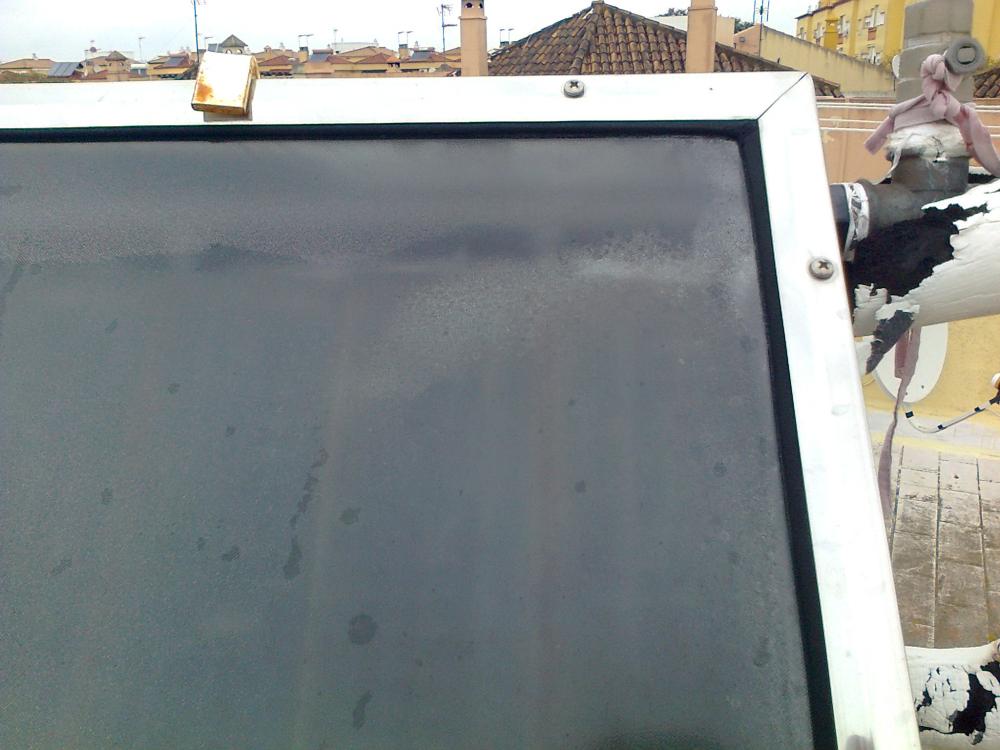

4º He visto en la placa por su interior que hay condesacion en el cristal interno, me imagino que sera por deterioro de la junta que lo aísla del exterior. Que solución veis para este tema, juntas nuevas ( si las venden), o silicona por todo su contorno.Archivo adjunto 12465

4141 Buenas tardes, tal como leo en el enunciado "CHROMAGEN 200 Litros Directo", ¿estas seguro que es directo? ¿que modelo es?, por que tiene toda la pinta de que el acumulador es de doble envolvente (osea indirecto), y de ser así tampoco veo un llenado automático para que las placas puedan tener tanta cal. Si es indirecto las limpiaras de oxido que pueda desprender el doble envolvente del acumulador. Siendo indirecto lo que deberías limpiar es la cal del acumulador en el caso que no tuvieras descalcificador.
Un Saludo.
P.D. Sigo pesadito con el pensamiento de que es indirecto :redface:, los mantenimientos los haces tu o alguna empresa? lo digo por el tema del llenado del circuito primario. El ánodo lo deberías haber cambiado hace 4 años apresura antes de que sea tarde.

1º.- No veo claro como vas ha impedir que el antical que uses no se cuele dentro del acumulador sin desconectar las tomas al mismo.
Retira un poco hacia atrás el aislante, igual sólo hay una tuerca loca. Tendrias que reponer las juntas de las misma, que probablemente serán de cartón. Mira las fotos de joserinconada, tiene tu mismo equipo pero de 300 litros http://www.solarweb.net/forosolar/so...mperatura.html. Todas las conexiones de la placa al acumulador son de cobre con tuerca loca.
Si llenas sólo la placa, el volumen de la misma será de 2 o 3 litros. En la pegatina lateral igual te pone cual es su volumen.
Como antical tambien puedes usar agua fuerte (salfuman, acido muriáto, HCl ácido clorhídrico, todo es lo mismo) diluido, al 25%. Una parte de agua fuerte y 3 de agua. Realiza la mezcla fuera y cuidado que es corrosivo, usa guantes de latex. Es muy efectivo y rápido, pero tambien es el más peligroso, tanto para las personas como para los metales. Por eso te he comentado lo del vinagre, es más lento pero no tiene peligro. O busca en una fontaneria o drogueria un antical.
2º.- Brida de inspección. Desconeta la corriente al cable de la resistencia en la vivienda, y desconecta el cable de alimentación al termostato quitando los conectores faston con la ayuda de unos alicates. Marcado con un "1" en la foto.
Desconecta los conectores faston de la resistencia(marcados con un "2" en la foto) y creo que puedes sacar el termostato, cuya sonda estará alojada en una vaina muy larga. La resistencia no es necesario sacarla.
La sonda de temperatura del termómetro digital, el cable negro, creo que está metido dentro de la vaina del termostato tambien.
En tu foto tambien es visible la tuerca que sujeta la varilla roscada del ánodo.
Archivo adjunto 12466
Ya puedes desconectar las tuercas de la brida y sacar la tapa.
3º.- La condensación puede ser debida a varios factores.
- Que tengas obstruidos los orificios de ventilación de la placa. Buscalos en la parte baja y en los laterales. O en la parte trasera, en el panel negro.
- Que le entre agua de lluvia por dichos orificios.
- Que el panel negro posterior no esté sellado con el marco, sobre todo por la parte baja. Por capilaridad sube el agua entre el perfil de apoyo y el marco del panel, si no está sellado, el agua cuela dentro. Incluso los días de rocio.
-Que como comentas, la junta entre cristal y marco esté pasada y deje pasar agua.
Te pasa sólo con la lluvia, o tambien con el rocio nocturno?.
Yo al mio se la he eliminado casi al 100%. Sellado del panel posterior por la parte baja con silicona de la buena, anti UV. Y colocando unas láminas finas de metal en los orificios de ventilación a modo de toldo, de forma que permiten airearse pero es difícil que le entre agua de lluvia. Con el rocio, nada de condensación. Con la lluvia, a veces me coje un poquito.

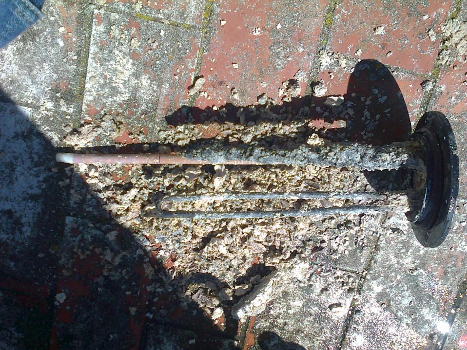

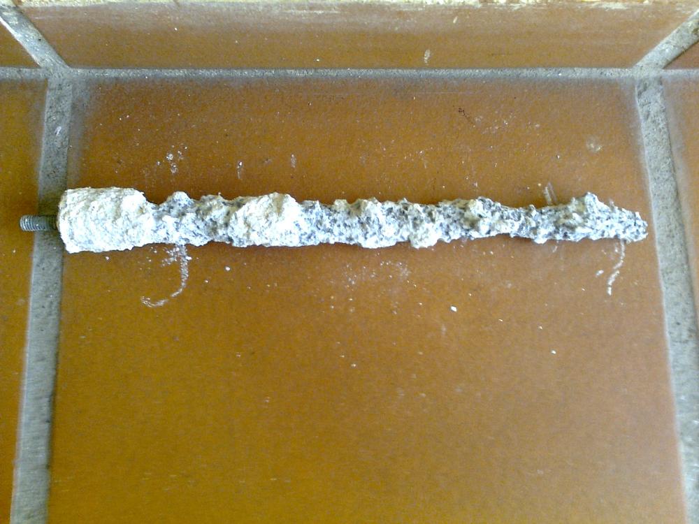

Ya he realizado la operación del cambio del anodo, os dejo unas imágenes para que veas el estado en que se encontraba y la cantidad de cal que teniaArchivo adjunto 12495Archivo adjunto 12496.
He limpiado el interior del acumulador retirando toda o casi toda la cal que tenia, dada la dificultad de acceder al mismo.
He dejado actuar en la placa, agua fuerte con agua diluido para la cal del interior, olvide lo de las juntas que me comentaste fallo grande, pero le puse bastante cinta de fontanero y de momento bien.
El ánodo compre uno pero le tuve que comprar un adaptador, dado que la longitud de la rosca era escasa y no llegaba a poder roscarse desde el exterior.( precio anodo 11 euros). longitud 44 cm. grosor inferior al que tenia. La junta no fue necesario renovarla, se encontraba bien.
La varilla del termostato esta cubierta como de un plástico, encontradose este roto en algunos sitios, lo he dejado tal cual, desconozco la función de este plástico.

La condensación no veo los agujeros del panel, creo que solo coge condensación con la lluvia.

Me alegro que todo haya ido bien.
Como has podido comprobar, una vez perdido el miedo no es tan dificil.
Respecto a la presión sólo se me ocurre que haya alguna obstrucción parcial en la entrada de agua fría. Ahí suele llevar algun tipo de deflector para que el agua que entra no rompa la extractificación. A ver si se ha taponado algo con algún resto de cal. El acumulador no tiene mas ciencia, un orificio de entrada (1) y otro de salida (2). En teoria debes tener como mínimo la misma presión que la fría, y cuando dilata al calentarse, deberias tener más.

Dada la cantidad de cal que lleva el agua de la red, te recomiendo que realices esta limpieza al menos cada 2 años. Y la próxima vez coloca un ánodo mas largo, te protegerá durante mas tiempo.

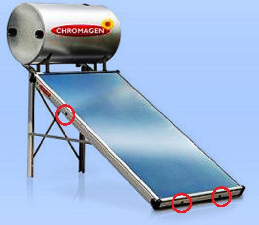

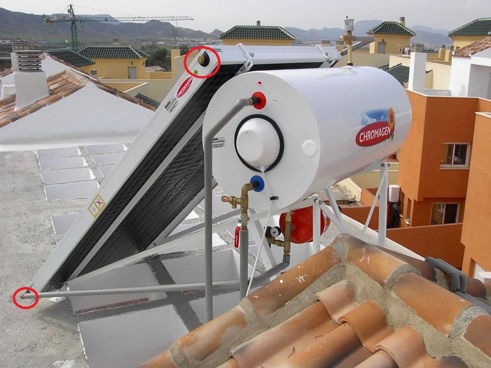

Respecto al panel, te pongo la foto de un equipo y te marco donde están los orificios en un chromagen.
Archivo adjunto 12499
En tus fotos yo tampoco los aprecio.
Te subo la foto de otro chromagen, es de doble envolvente, pero el colector creo que es igual que el tuyo.
Busca algún pequeño orificio en la zona negra plástica que hay alrededor de la tomas, donde te marco en rojo.
