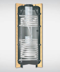

Quisiera saber si hay en el mercado algún acumulador para ACS/calefacción con las siguientes características.
El fluido de los captadores es el mismo que se almacena en el acumulador, al mismo tiempo este fluido es el que circula por los emisores dentro de la vivienda.
Un intercambiador dentro del depósito, tipo serpentín y sumergido en el fluido del captadores, para generar el ACS.
Otro intercambiador sumergido en el fluido para refuerzo conectado a caldera de gas o similar.
¿Cuál es el inconveniente de utilizar el mismo fluido para captadores/radiadores?
Gracias,
fernando
Re: Tipo de Acumulador para ACS/calefacción
Buenos días fmiturbe, haberlos haylos, si quieres acumulación de ACS un Tank in Tank de la marca que quieras con los serpentines (yo optaría por separar serpentín por circuito, osea Serpetin 1 para Apoyo Solar, Serpentin 2 Para apoyo de caldera, Acumulacion primaria para los emisores y Acumulacion de ACS para ACS).
También los hay de ACS del Paso, con unos serpentines de acero inoxidable.
Ya eliges al gusto, con acumulación de ACS o Calentamiento al Paso, y con 2 serpentines.
Un Saludo.
P.D. No voy a dar marcas, para que no se creen favoritismos o se me encasille. Soy lo mas imparcial posible.
Archivo adjunto 12386Archivo adjunto 12387

Buenas Tardes Fmiturbe, serian esos mismos acumuladores pero sin serpentín, por norma general suelen llevar varias tomas, de echo la marca que yo conozco lleva 4 tomas en el mismo acumulador de 1" 1/2 en un lado de impulsion y otras 4 a 180º de la misma medida de retorno.
Si no quieres Acumulación ACS seria el acumulador que lleva el serpentín de acero inoxidable con calentamiento al paso y sin serpentines.
Problema que yo le veo, es que si arrancan todas la bombas (Solar, calefacción, Caldera) los flujos de movimiento pueden ser un pitorreo dentro del acumulador. Si esa es tu intención, deberás plantear muy bien el como cruzar impulsiones y retornos de cada fuente a utilizar.
