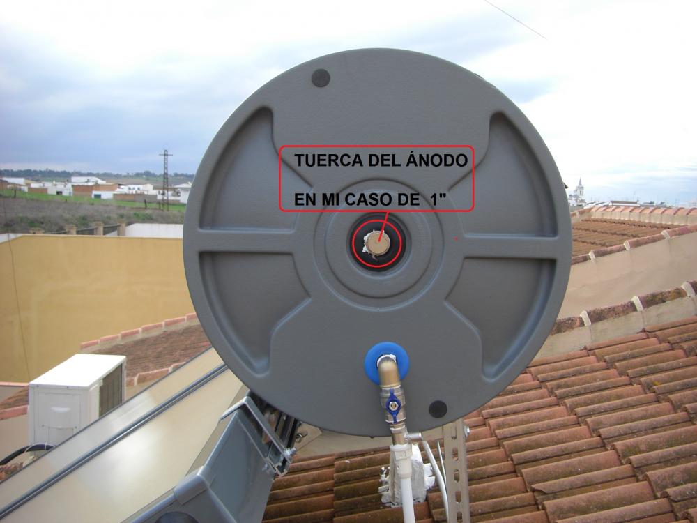

En principio parece que es parecido al mio. Puede que la tuerca esté camuflada con una tapa de plástico negro.

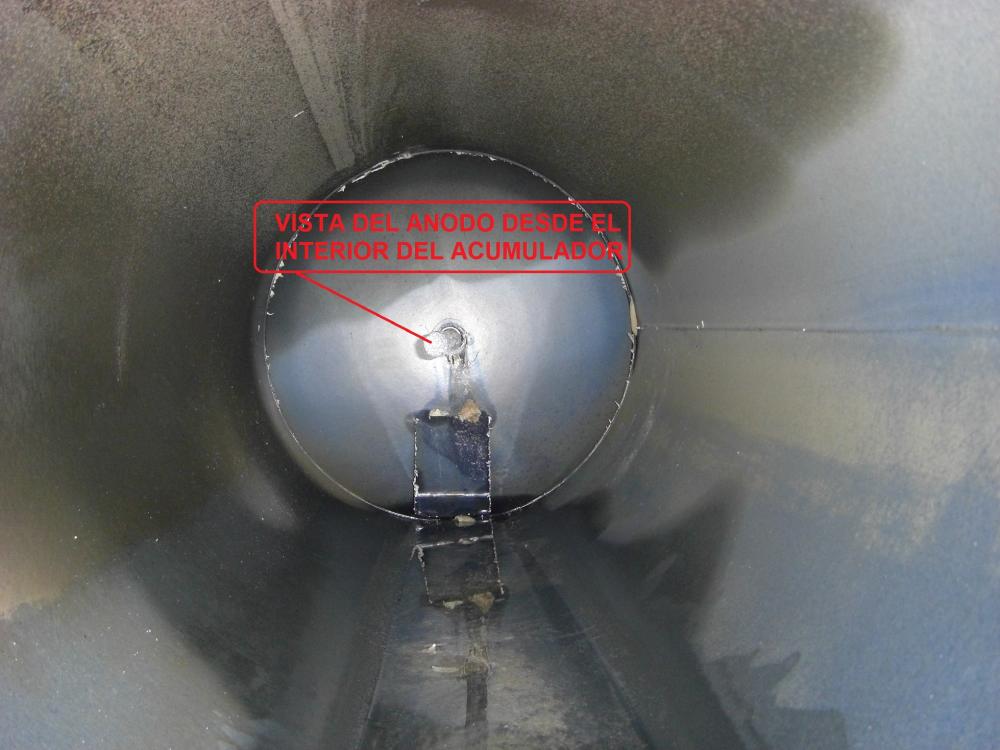

Te subo fotos del mio para que te hagas una idea.
Archivo adjunto 10704Archivo adjunto 10705Archivo adjunto 10706

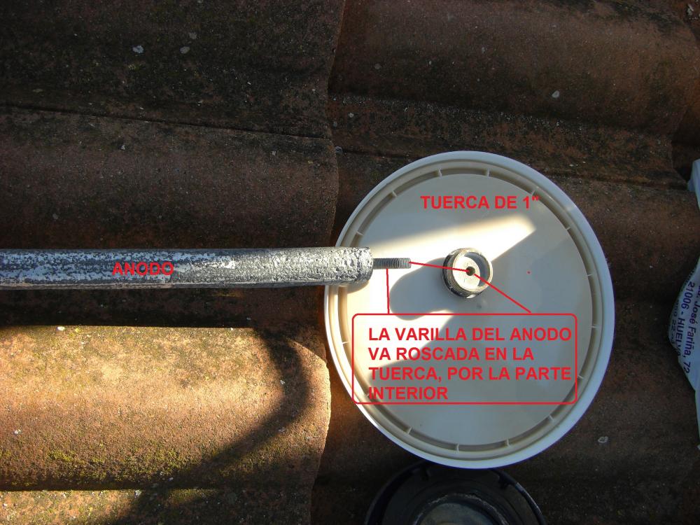

Para cambiarlo, se corta la llave de agua fría. Se abre un grifo de agua caliente para liberar presión un ratito y se cierra de nuevo. Se tiene preparada un tuerca ciega, en mi caso de una pulgada, con su teflon, estopa o loctite 55 aplicado en la junta.
Se afloja la tuerca del ánodo y se extrae. Saldrá agua. Rápidamente se pone la tuerca ciega que hemos preparado para que no salga más agua.
Ahora, tranquilamente, desmontamos el viejo ánodo de la tuerca y colocamos el nuevo. Le aplicamos a la tuerca cáñamo o loctite 55. Quitamos las tuerca ciega y rápidamente insertamos en nuevo ánodo, y listo.
Si no eres capaz de trabajar con agua, deja que se vacie el depósito hasta la mitad por el hueco del ánodo. Tapa las placas o realiza la operación por la mañana temprano. Cuidado con la temperatura del agua acumulada, si es alta, usa guantes de protección. Para llenar nuevamente el acumulador, abre un grifo de agua caliente de la vivienda. Abre la llave de agua fría y llena el acumulador. Cuando por el grifo de agua caliente salga agua sin aire, cierra y llisto. Descubre las placas si la has tapado.
La última vez que revisé el estado de mi ánodo me encontré con un inconveniente. Se habia formado una protuberancia y no me dejaba extraerlo por su hueco, no cabía. Me obligó a desmontar la tapa de registro y sacarlo por el lado contrario.
Si hace tiempo que tienes el equipo, puedes aprovechar para limpiar el interior.
Archivo adjunto 10707

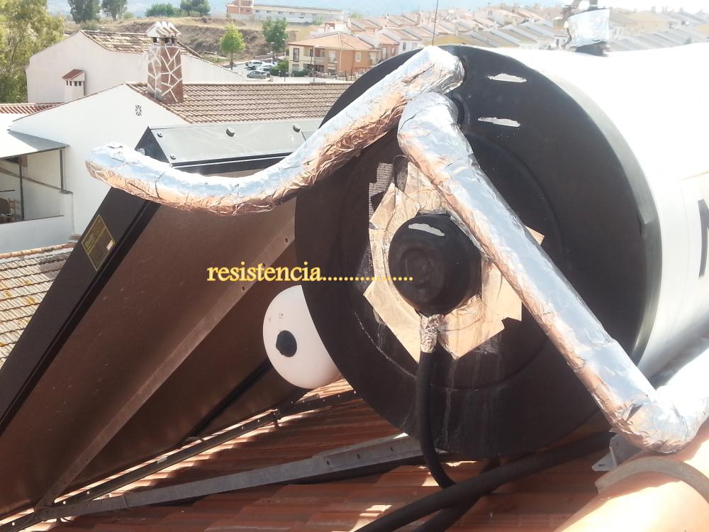

a ver... tiene visto desde detras, a la izquierda una tapadera que es donde tiene la resistencia, y cuando la abres tiene 8 tuercas dando la vuelta, pero no se ni si quiera eso para que puede ser, a la derecha tiene una tapadera de plastico que si la quitas tiene como una rosca pero esta tapada por dentro, valla que no tiene nada...
es un equipo de novasol de 300 litros
por el otro lado tiene una tapa de plastico pequeñita y al quitarla hay como un paso de tuerca pero esta tapado de fabrica, adjunto fotos.Archivo adjunto 10711Archivo adjunto 10713

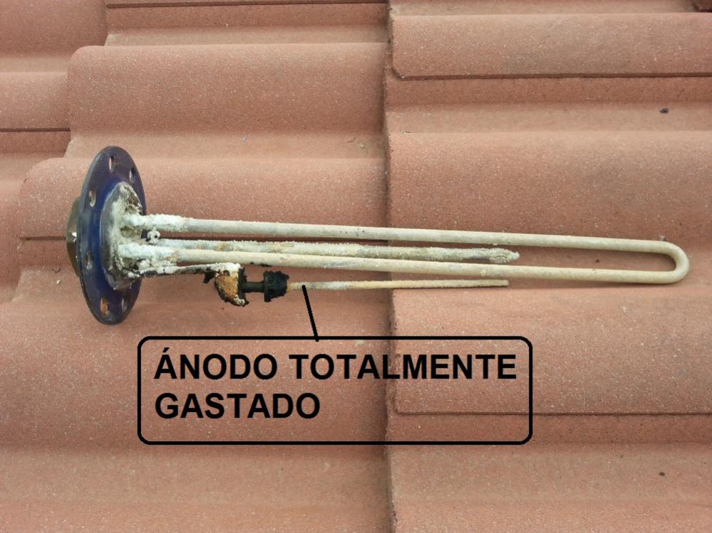

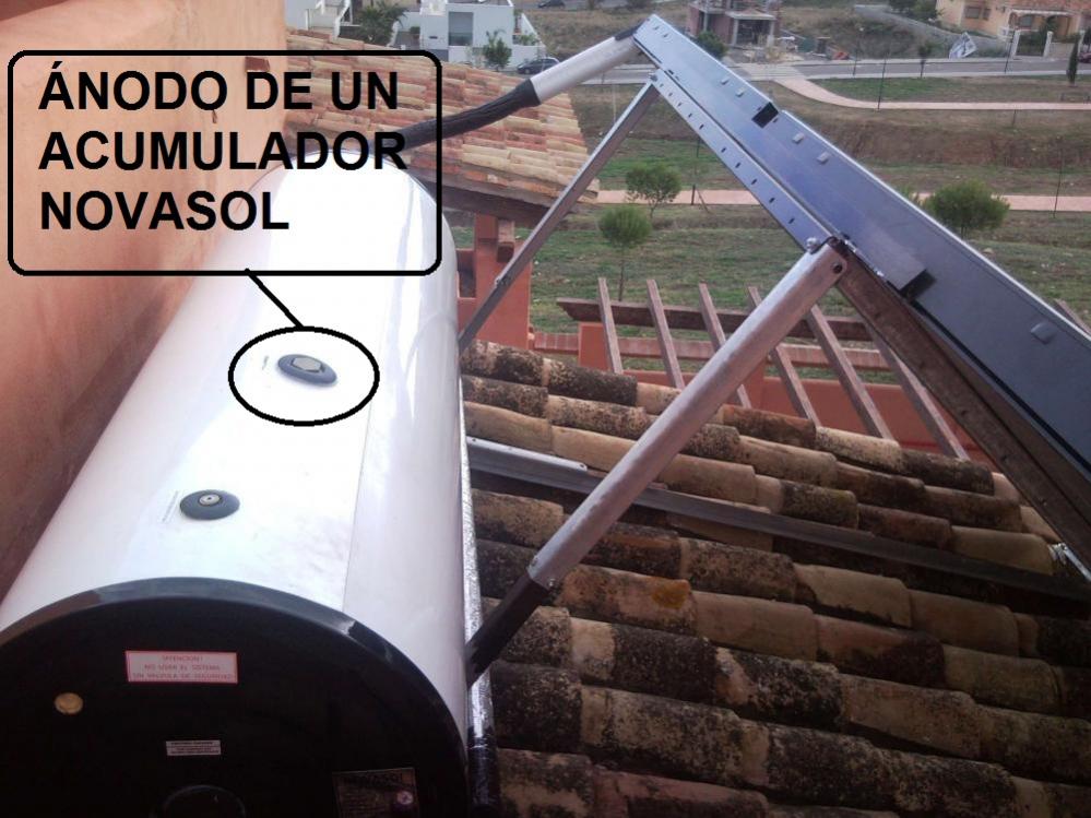

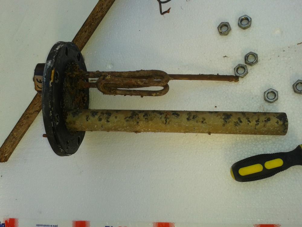

Otro, donde se vé el ánodo totalmente gastado. En la última foto, con el nuevo ánodo colocado.
Archivo adjunto 10710Archivo adjunto 10712Archivo adjunto 10714
Algunos equipos Novasol tienen el ánodo en la superficie cilindrica. La tuerca debe estar por la parte superior o ligeramente más baja. Revisa bien tu equipo.
PD. Cuantos años tiene tu equipo, está muy oxidado.

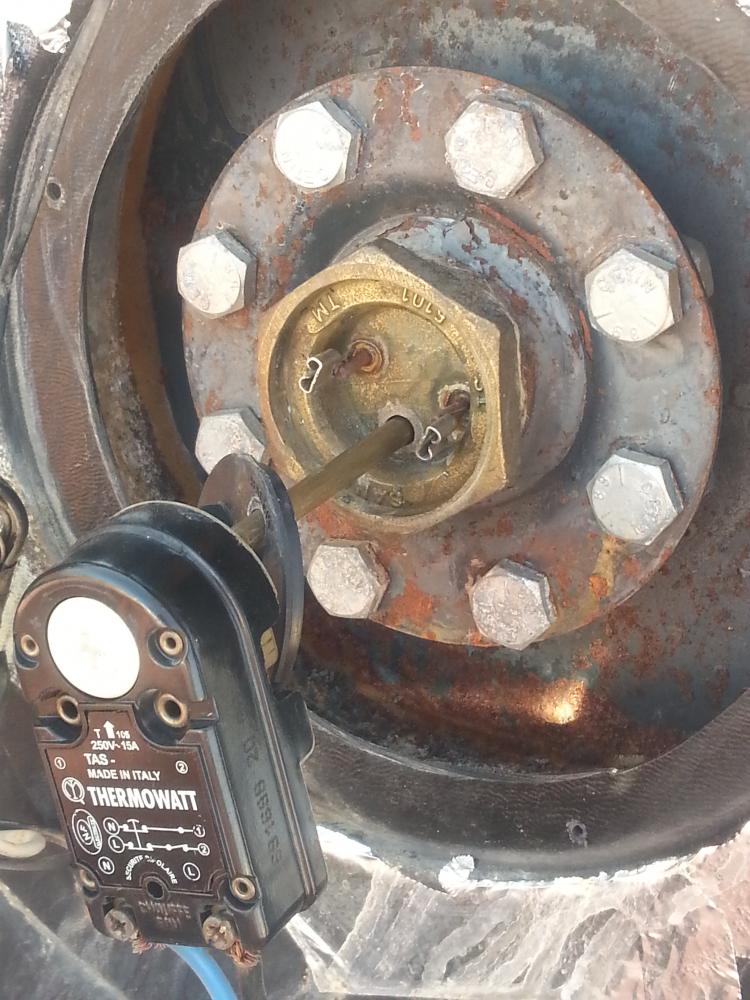

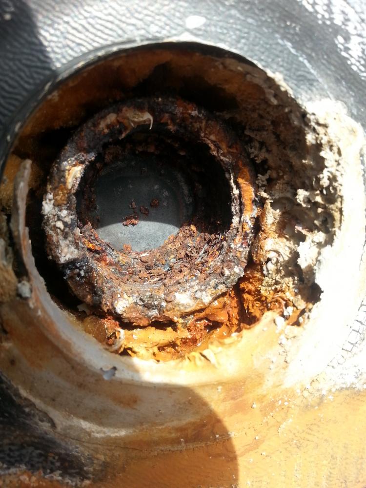

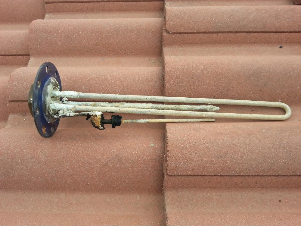

Retira la tapa de la resitencia y sube fotos, quiero ver su estado. Por ahí se limpia y se inspecciona el interior. Mas tarde te indico como hacerlo, es fácil si no está en un estado lamentable como la foto que has subido.

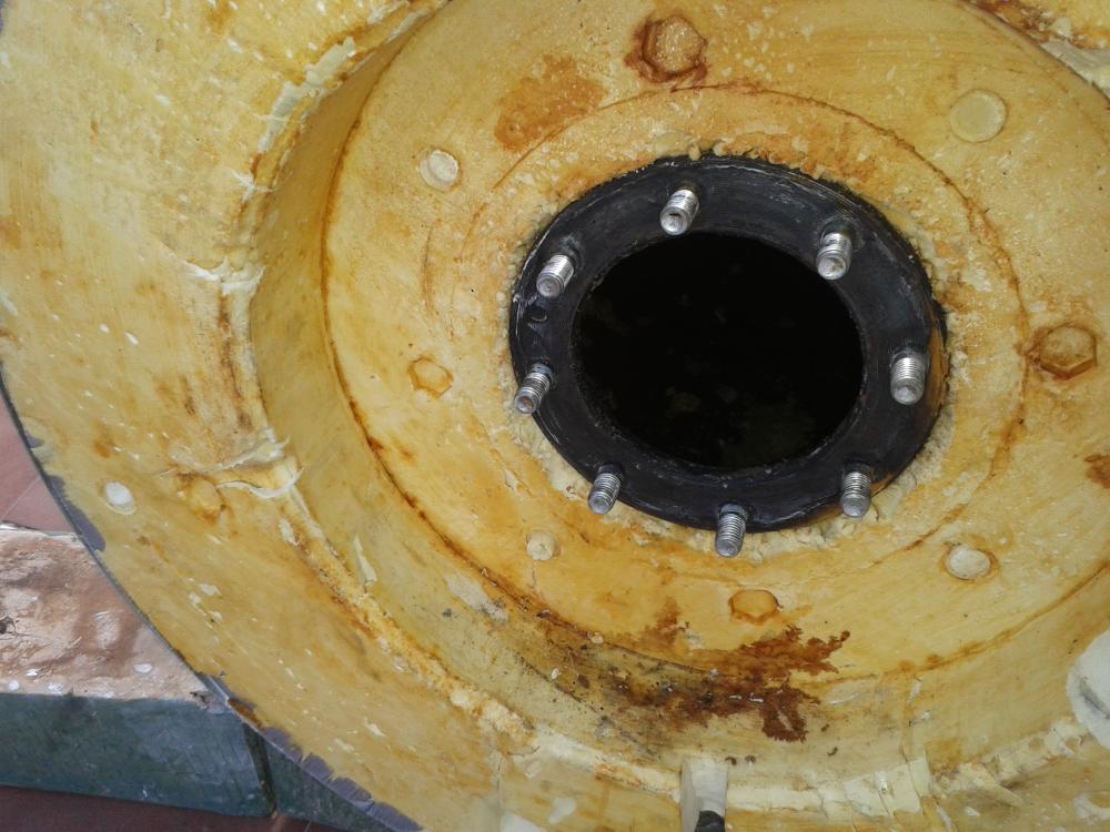

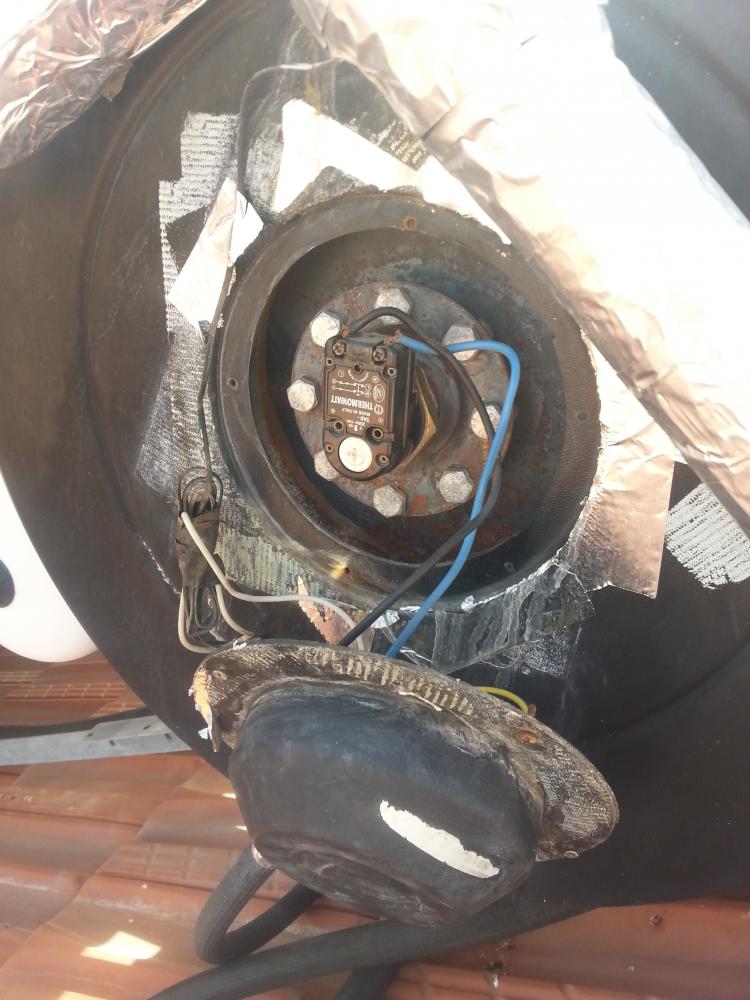

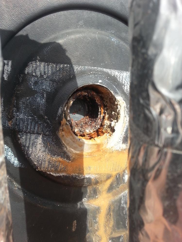

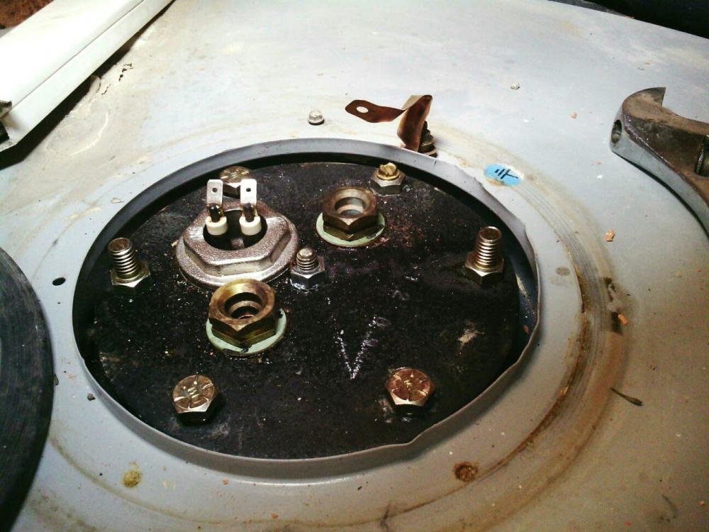

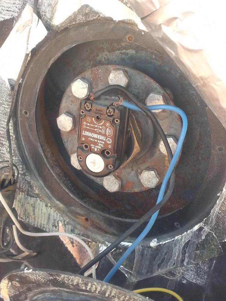

e quitado la tapadera lateral y te adjunto fotos, es donde esta ubicada la resistencia y es donde tiene esos tornillos, mira las fotos y ya me dices si quitando esos tornillos se puede acceder al interior del acumulador y si es posible que este ahi el anodo.Archivo adjunto 10715Archivo adjunto 10716Archivo adjunto 10717
Esa es la tapa de inspección y limpieza, también llamada brida, boca de registro, etc. A primera vista parece que ahí no está el ánodo. Observa las fotos que te subí antes, las 3 últimas, donde se ve claramente que la tuerca del ánodo se ve por el exterior.
La foto de mi equipo donde se ve el interior, está tomada desde esa tapa.

Si estas dispuesto a abrir, te comento.
.- Tapa las placas totalmente.
.- Rocía con lubricante en spray las 8 tuercas.
.- Cierra la llave de paso de agua fría del acumulador.
.- Abre un grifo de agua caliente de la vivienda, hasta que deje de salir agua. Saldrán unos 20 o 30 litros. Cierra el grifo de agua caliente.
.- Desconecta la resistencia de la red eléctrica, y retira el termostato como he visto en una de tu fotos, pero totalmente.
.- Afloja poco a poco las 8 tuercas de la brida de inspección, cuidado que comenzará a salir agua y puede estar muy caliente. Usa guantes de trabajo por si acaso.
.- Cuando deje de salir agua por la tapa, afloja del todo las tuercas y retira la tapa. La tapa tiene una junta de goma, lo mas probable es que tengas que poner una nueva.
.- Para vaciar totalmente el acumulador tendrás que desmontar la entrada de agua fría, que es la mas baja, y por ahí se terminará de vaciar.

Si el tuyo es igual, y sólo quieres cambiarlo, casi no hay que vaciar el acumulador. Sólo necesitas hacer esto:
.-Corta la llave de agua fría. Se abre un grifo de agua caliente para liberar presión un ratito y se cierra de nuevo.
.-Desenrosca la tuerca del ánodo, lo sustituyes por el nuevo y enroscas de nuevo. Vuelve ha llenar el acumulador como te he descrito antes, abriendo un grifo de agua caliente, y cuando fluya el agua sin aire, cierra y listo.

Mi acumulador es diferente, ya pasare fotos porque también me e dado cuenta que se a deformado un poco y no se el motivo. Una pregunta si lo abro para limpiar dentro donde consigo la junta que me mencionastes que tenia que cambiar? Que tipo de junta es?

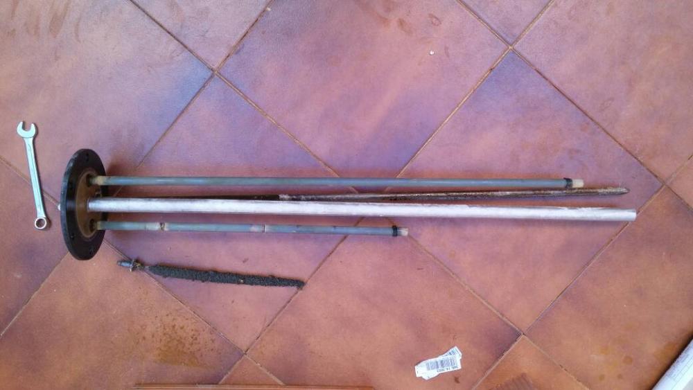

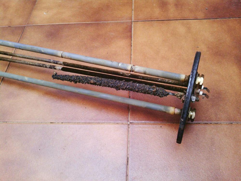

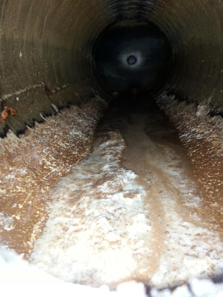

pues esta mañana... manos a la obra, lo e abierto y no veas cual a sido mi sorpresa.... tenia muchisima cal, muchisima, y por fin e encontrado donde va el anodo, ire esta tarde a comprar y mañana terminare la faena, ya puestos... pueden aconsejarme que necesita mas mi instalacion?? adjunto fotos de todo y escucho opiniones, esta tarde quiero comprar materiales y mañana montarlo todo.Archivo adjunto 10721
Archivo adjunto 10722Archivo adjunto 10723
crees que necesito modificar algo de la instalacion??

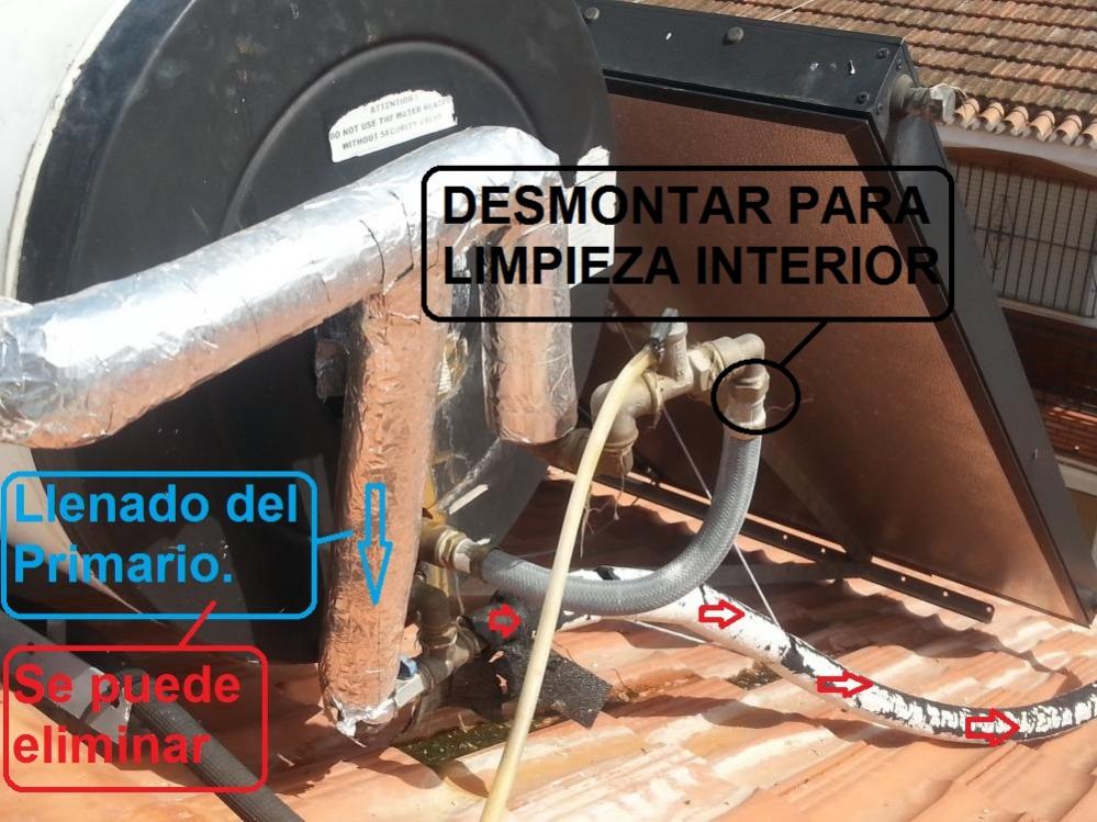

Limpieza del interior.
.-Supongo que tienes las placas completamente tapadas.
.-Desenrosca la tuerca loca del manguito flexible que te indico en negro en la foto. Es el punto más bajo del secundario y te servirá como desagüe.
Archivo adjunto 10727
Saldrá mucha mierda y caerá en las canales, así que empalma una manguera o habilita un recipiente grande en la caida de las canales, para no ponerlo todo perdido.
.- Si tienes una hidrolimpiadora te facilitará la limpieza interior del acumulador. No uses el chorro fino y potente, abre un poco en forma de abanico. Si no tienes, una manguera tambien servirá.
.- Una vez limpio el acumulador, si tienes una bombita manual de sulfatar o algo que tenga un pulverizador, desinfecta el interior con lejia. No todas valen, las que valen lo ponen claramente en el envase.
.- Compra un ánodo de rosca M8 creo que es el tuyo, de al menos 500 mm de largo. Desenroscaló y comprueba que la rosca es M8.
Archivo adjunto 10728
La junta de la tapa la deben tener en Novasol, que está ahí en Málaga. No creo que esto suponga un problema.

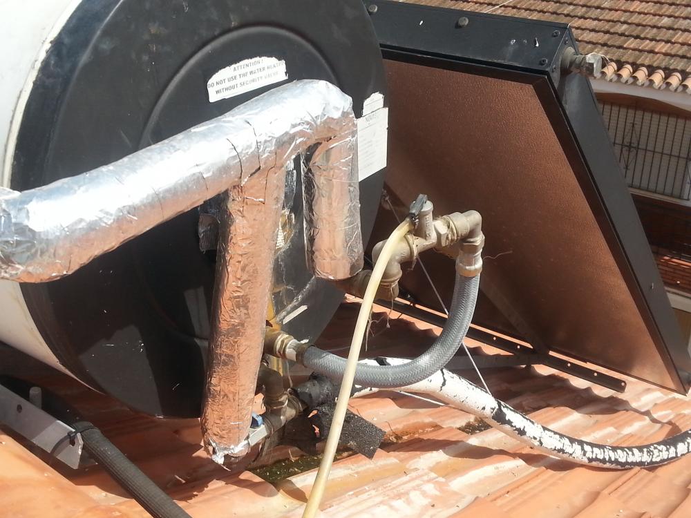

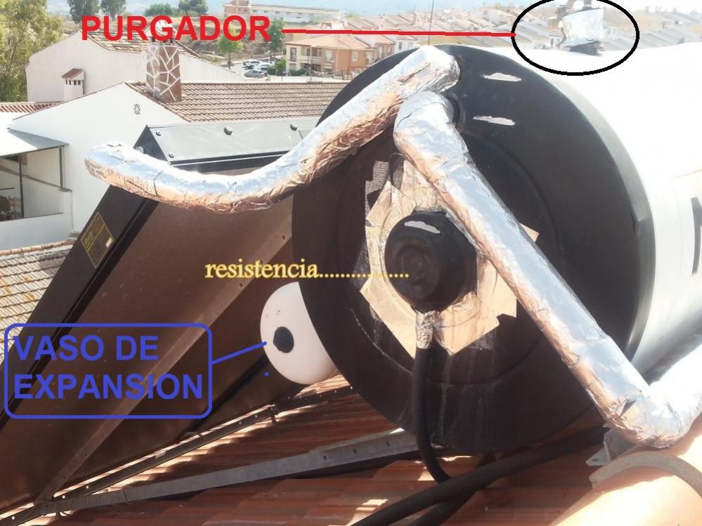

Cosas que no veo claro, y necesito saber.
.- No veo en las conexiones del circuito primario, las que te he marcado en azul con flechitas en la foto de arriba y la conexión alta de las placas con el acumulador, la obligatoria válvula antiretorno o válvula antitermosifón. Sin esta válvula, el acumulador tendrá corriente inversa y perderá mucha temperatura por las noches.
.- No veo donde está conectado el vaso de expansión, puede que sea por la parte baja del acumulador. Ya que te pones, deberias vaciar y limpiar tambien el primario. Y rellenarlo con agua destilada y anticongelante. Si piensas hacerlo, dímelo para guiarte.
Archivo adjunto 10729
Habría que comprobar si el vaso está bien y si tiene la presión correcta. Necesito foto de la pegatina con sus caracteristicas.
.- Parece que arriba del acumulador tienes montado un purgador automático. Para tu equipo este elemento no es necesario, y si encima no tiene llave de corte, o está abierta, te perderá fluido solar en forma de vapor. Retira el aislante y sube foto para verlo bien.
.- No veo la válvula de presión del primario, supongo que estará arriba del depósito. Habria que comprobar su estado, y si se ve muy deteriorada, sustituirla por una de la misma presión y que sea solar, supongo que será de 3 bares. En acerosolar, que está ahí en Málaga, venden fluido solar, válvulas de presión solares, etc. Son muy amables.
.- No le veo sentido al sistema de relleno con agua de la red que tienes puesto en el primario. El agua de la red tiene cal y cloro que deterioran el anticongelante y sus componenetes anticorrosivos. El primario, si el vaso de expansión está bien dimensionado y tarado, casi no hay que rellenerlo. En todo caso, en otoño, se rellena un poco por la parte superior con su mezcla de anticongelante y agua destilada.
.- Necesitas en la entrada de agua fría un filtro de hilo, porque veo más lodos que cal en el interior del acumulador.
.- Si quieres evitar el goteo de la válvula de seguridad del secundario, donde tienes conectado un tubito de desgüe, monta un vaso de expansión de 24 litros para ACS y agua potable, como la serie CMR de Ibaiondao u otra marca. Presión de inflado del vaso, 0.2 bares por debajo de la que tengas en la red de tu vivienda.
Si tienes mas dudas, o se me ocurre algo nuevo, seguiré.
PD. No veo mezcladora termostática para rebajar la temperatura del agua caliente de consumo y ahorrar energia. Si la quieres montar, tambien la tienen en la tienda que te indiqué antes.

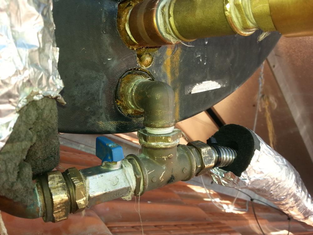

Para vaciar el primario. He supuesto que las placas estas frías. No sé si puedes quitar presión al girando el tapón de la válvula de presión situada arriba del acumulador, ya que novasol usa unas válvulas un tanto extrañas.
1º.- Desmonta el purgador, no hace falta para nada. Si quieres puedes montar una llave de corte solar, que te facilitará en un futuro el relleno del circuito solar. He supuesto que tu acumulador arriba tiene 2 tomas en el primario. Esta del purgador, y otra donde estará la válvula de seguridad. Sube fotos para aclarar este tema.
2º.- Quita la tuerca inferior de las placas, la que hace de tapón. Usa siempre 2 llaves, con una aguantas la tuerca del lado de la placa, para no retorcer el tubo de la misma y dañar las soldaduras internas. Con la otra llave afloja.
Saldrá un líquido casi negro con restos de óxido. Enjuaga bien el primario metiendo agua de la red con una manguera por el hueco superior del acumulador. Para mejorar la limpieza, pon el tapón de la placa si apretar a fondo, llena hasta arriba y vacia varias veces.
Desmonta el vaso, que aún no sé sus caracteristicas, volumen, tipo marca. El tapón negro de plastico que se vé en la foto, se quita desenroscando, y aparecerá una llave de inflado con la de la rueda de un coche. Comprueba su presión, que suele ser de 2,5 bares. Si falt presión, lo mejor es inflar con nitrógeno. Si no puedes, hazlo con aire. Acopla nuevamente el vaso en su sitio.

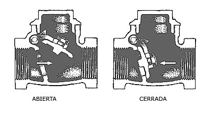

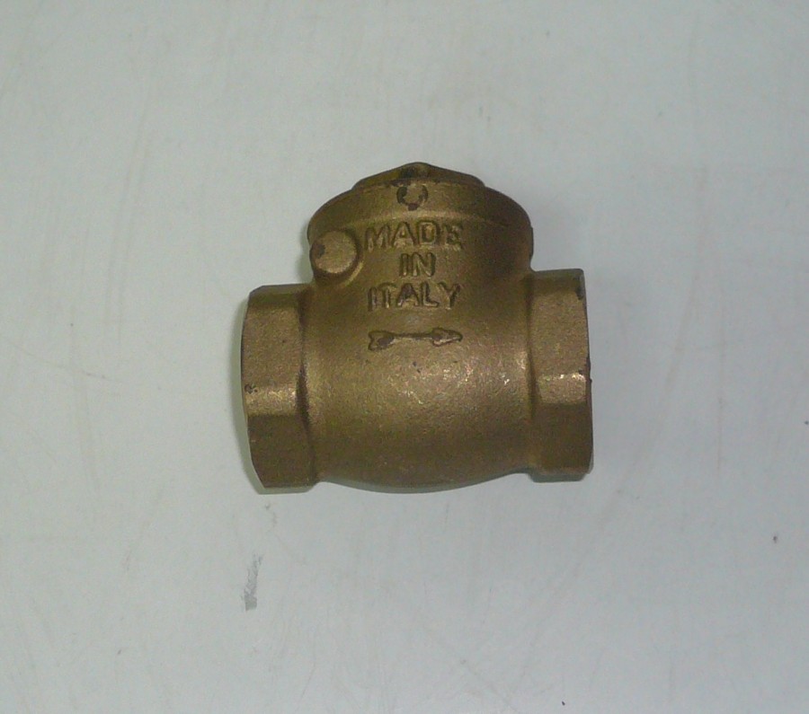

3º.- Comprueba que la válvula de la bolita está limpia y hace su función. Si la ves en mal estado, compra una de clapeta que sea totalmente metálica por dentro. Hay que montarla totalmente horizontal, bien en la entrada superior del primario del acumulador, o a la salida del acumulador, como mejor te venga.
Foto de una válvula de clapeta

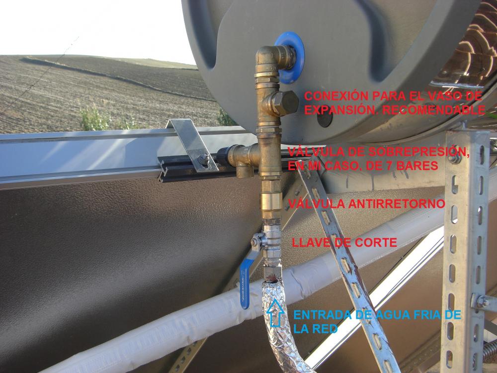

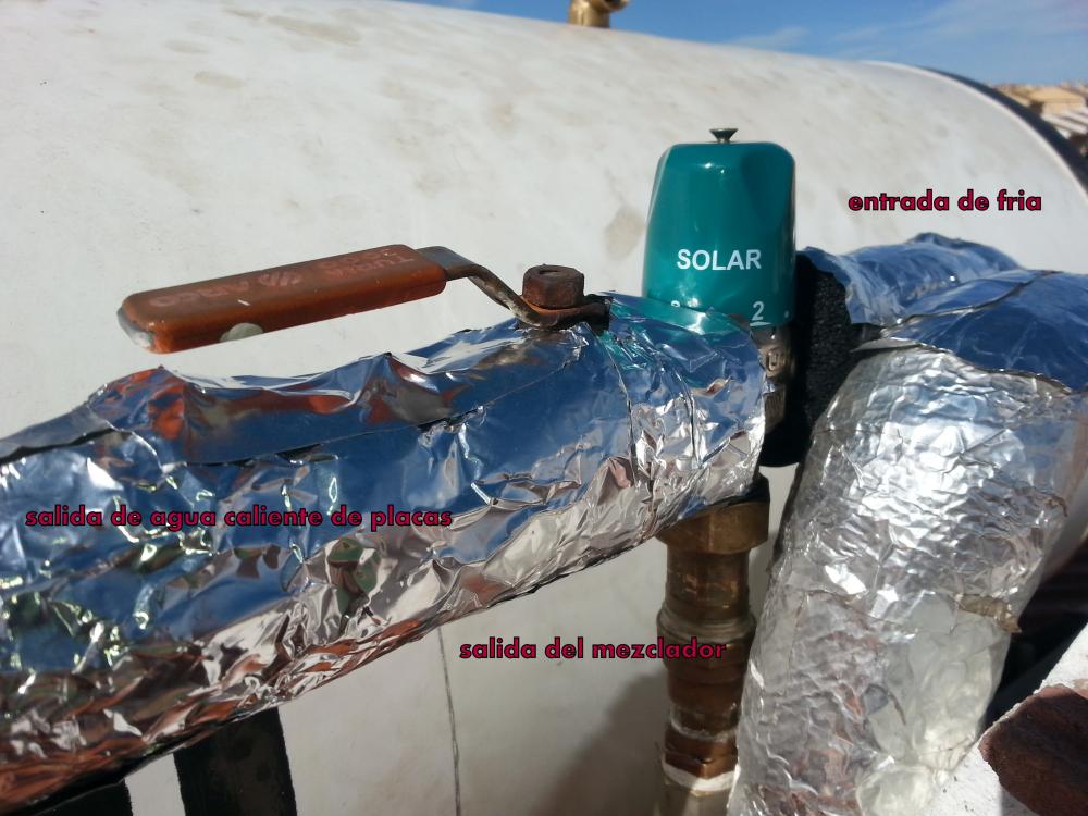

En la entrada de agua fria del secundario.
La válvula que tienes puesta, la que tiene el manguito de goteo, es a la vez antirretorno y llave de presión. Si la sustituyes, tendrás que poner tambien un antirretorno de muelle. La válvula de presión del secundario puede ser de 6 a 10 bares. Mira si en la tuya se ve de cuanto es, y la compras de la misma presión.
Te pongo una foto del mio, para que veas como se monta y el orden. El orden es muy importante y no se debe cambiar.
Archivo adjunto 10732
PD. El sentido de la flecha de los antirretornos. En la toma de agua fría de la red, la flecha debe indicar hacia el acumulador.
En el primario. Si lo montas en la parte alta del acumulador, la flecha debe indicar hacia el acumulador. Si lo montas en la parte baja del acumulador, la flecha de indicar hacia las placas, a la conexión más baja de las placas.
No lo veo bien, pero la llave de corte que se vé donde dices que está el manómetro, creo que se puede usar para rellenar o ventilar el depósito mientras rellenas.Cita:

Segunda pregunta. En principio si puedes dejar ambos antirretornos. Si ves que te baja el rendimiento, elimina uno de los dos. La corriente termosifónica es muy debil, y cuanto menos impedimentos tenga para circular mejor.

bueno pues despues de haber hecho todas o casi todas las modificaciones... mi placa no calienta, y necesito alguna ayuda. en esta foto la supuesta valvula de bola, que no es mas que una T de 3/4 con una bola que se saca no se si esta haciendo la funcion correcta, y no me deja circular el agua del circuito del primario. algien a visto este tipo de valvula o experimento y sepa decirme si esta bien puesto donde esta??
Archivo adjunto 10751
yo he pensado que si le quito la bola y pongo una valvula de clapeta y a continuacion el manguito flexible que baja... estaria resuelto mi problema??
ayuda!!
Cuantas válvulas has montado en el primario?
Has limpiado la de bolita y la has vuelto a montar correctamente?
La válvula de bolita es un bricolaje de novasol, al menos esa en forma de "T". Si no funciona bien, mejor la quitas o eliminas la bolita y la malla metálica que hay dentro de la " T".
Monta la de clapeta después de la T, totalmente horizontal y con la flecha indicando hacia las placas.
Si ya has puesto el anticongelante, tendrás que recoger todo el fluido en un cubo para no perderlo.
Archivo adjunto 10752
la verdad que no e visto que tuviera una malla metalica dentro, yo e pasado el dedo y dor por hecho que es una T normal y corriente con la bola dentro.
de momento acabo de quitar la bolita y lo dejare sin bola a ver si asi calienta y si es asi el lunes monto una de clapeta.
asi que de momento no tiene ninguna valvula antirretorno.
en toda la mañana solo habia calentado 2 grados.
lo estraño es que el tubo de salida de agua caliente que va al mezclador esta frio.
Para ver si calienta el primario, toca la tuberia de la parte alta de la placa, debe estar muy caliente.
Después toca el codo de salida del primario del acumulador, debe estar algo menos caliente que el anterior.
Después del antirretorno de bolita, o de la clapeta si la montas, debe tener la misma temperatura que el codo de salida anterior.
La mezcladora termostática que has montado debe tener un antirretorno en la entrada de agua fría con la flecha apuntando a la mezcladora. Hay modelos de Watt que lo llevan incorporado de serie y otros no.
Mira si has seleccionado con la mezcladora una temperatura de salida muy baja. Si por la toma de agua caliente de la misma, la tuberia está muy caliente, el equipo calienta bien.
pues yo no le e puesto valvula antiretorno en la entrada fria hacia la mezcladora, se la e puesto a la entrada fria del acumulador.
de momento hasta ver si calienta o no esta sin antirretorno en el primario( la bola quitada y sin clapeta)
al tocar el codo del primario desde las placas esta caliente, pero el de salida del acumulador hacia las placas esta mas frio.
luego la salida de agua de las placas hacia el mezclador no a superado en la mañana los 35 grados. la valvula mezcladora la e puesto a 60 grados par probar
estoy preocupado no se que esta pasando.
El primario está totalmente lleno?
sii esta completamente lleno

La mezcladora funciona bien sin la válvula de retención, pero te puede ocurrir lo siguiente
Si el acumulador tiene mas presión que la de la red de tu vivienda, al abrir un grifo de agua fría te puede salir agua caliente. Esto ocurrira sólo durante un rato, hasta que se igualen ambas presiones.
En qué circunstancias tiene el acumulador mas presión que la de la red:
Si el equipo se calienta desde baja temperatura y no hay consumo de agua caliente, el agua que hay dentro se dilata, aumentando bastante la presión dentro del acumulador. Cuando la presión llegue a la presión de tara de la válvula de seguridad de la entrada de agua fría, empezará a gotear agua para aliviar dicha presión. Si tu válvula es de 7 bares y la presión de la red es de 3 bares, hasta que la presión del acumulador no baje por consumo a los 3 bares, te puede ocurrir esa anómalia.
Mira el modelo de mezcladora exacto, página 145 de este catálogo http://www.wattsindustries.com/image...at_2011_ES.pdf, en la nota inferior del recuadro pone: el modelo MMV-SA con válvulas antirretornos incorporadas.
Las válvulas antirretornos, de muelle, se colocan en las tomas de la mezcladora, con la flecha indicando hacia la mezcladora las de agua fría y caliente, y hacia la vivienda, la salida de agua mezlcada. En la foto del catálogo hay unas flechas, se ponen con ese mismo sentido.
Pero con que la montes en la entrada de agua fría es suficiente.
