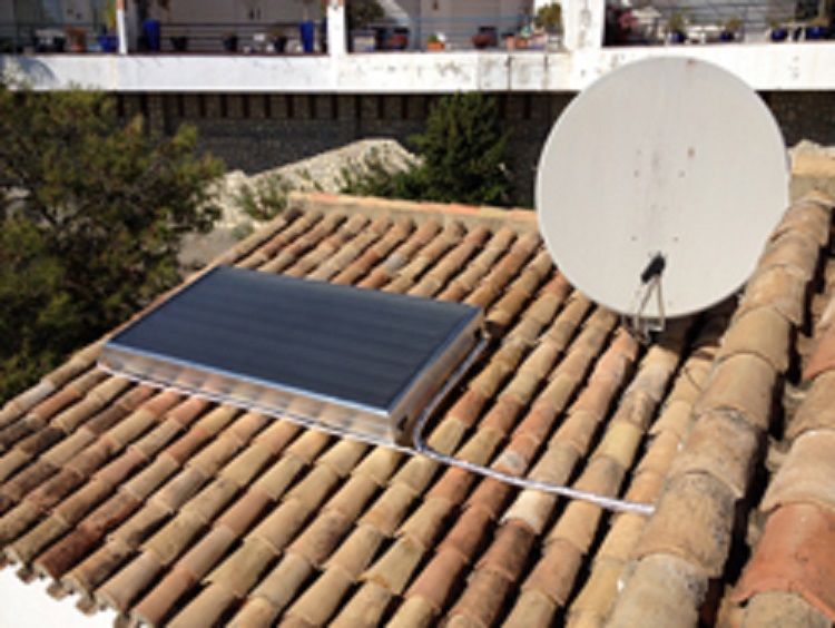

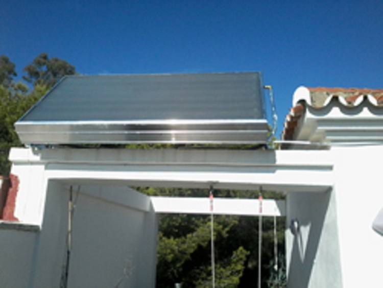

Re: Consejo y recomendación empresa para instalación ACS+calefacción en Granada
He estado mirando la galería de fotos de Solartex y no me gusta como realizan las instalaciones.
El aislamiento de las tuberías que montan tiene un grosor ridículo. No cumple normativa que en exterior debe ser de 25 mm. Tuberias de agua fria sin aislamiento, con lo que en invierno se pueden congelar. Y si son de pex, a la mayoría no puede darle los rayos solares, se deterioran.
Montan colectores camuflados entre la vegetación. Si a una placa no le da el sol no calienta, y si le da sombra parcialmente, rinde menos.
No puedo opinar mas porque las instalaciones no aportan detalles.
No se que equipo te han presupuestado, imagino que por el precio será un forzado. Un termosifón de 300 litros por ese precio con subvención de 500 €, es muy caro.
Con el clima tan extremo que tiene Granada yo montaría un forzado con drain back. O un forzado con colector de tubos heat pipe.

Ejemplos de mala instalación de Solartex. Fotos sacadas de su galeria, se ve un poco mal, pero los compactos Solcrafte Style carecen de aislamiento en las tuberias o tienen un grosor ridículo. Parece que han forrado las tuberias de Pex Al Pex con aluminio solamente, para protegerlas de los rayos UV. Prima la estética sobre la funcionalidad.
Archivo adjunto 10827Archivo adjunto 10828
La normativa exige en la tuberia de agua caliente un mínimo de 25 mm de grosor en el exterior. Y si la temperatura puede caer por debajo de 0ºC, como ocurre en Granada, tambien hay que aislar la tuberia de agua fría.
