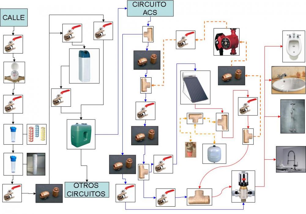

Te paso mi circuito de ACS.
Archivo adjunto 10487
Toda instalación de ACS solar debe de llevar:
Vasos de expansión, uno en la salida del ACS y con una distancia suficiente de tubería de cobre como para que el calor le afecte lo menos posible, para que dure más, otro en el primario, sacar siempre de la parte baja de este y al igual que el otro.
Válvula termostática de tres vías a la salida de la caliente tarada a 45ºC o menos si la casa carece de termostáticas en la ducha, pues el ACS solar no perdona.
Llaves de corte en la fría y en la caliente, pudiendo formar parte o no del “bypass”.
Sistema de “bypass” desde la tubería de la fría a la caliente.
Un sistema de recirculación.
Tuberías metálicas a la salida de la caliente.
Coquillas de aislante tanto en la fría como en la caliente siendo estas las adecuadas al lugar, las coquillas deben de ser protegidas de la humedad y la luz por lo que se recomienda que estas se pinten con productos especiales, aunque yo recomiendo que se cubran con cinta adhesiva de aluminio de un buen grosor, no, no vale la de los chinos.
Antirretorno en la entrada de la fría, ojo, este antirretorno debe de ser para ACS pues puntualmente soportara temperaturas de 80ºC o 100ºC.
Filtro de hilo para evitar impurezas, se cambia cada cierto tiempo, mínimo una vez al año o antes si esta muy sucio.

Recirculación:
Quiero explicar el tema de la recirculación, todos los sistemas de solar térmica requieren de un sistema de recirculación, mejor manual con térmico o semiautomático de pulsador que de recirculación continua (solo hoteles), pues normalmente desde el acumulador al grifo de consumo hay una distancia considerable, esto no quiere decir que sea obligatorio, pero si necesario a menos que queremos tirar el agua por el desagüe, una tubería de cobre 15mm tiene unos 12.5mm de diámetro interior, que son mas-menos 3,9 litros de agua por metro lineal de tubería, a lo que habría que añadirle una perdida bestial de temperatura que esta restara los primeros 30 o 40 segundos al agua caliente, con una recirculación con el tiempo calculado en función de la presión de la red tendríamos el agua caliente en nuestro grifo con apenas perdidas de agua fría y caliente.
Vaso de expansión:
El vaso de expansión es necesario en todos los tipos de instalaciones solares y en función de la tecnología será uno o dos y será lo suficientemente grande para que la válvula de seguridad no funcione, vamos, que si la válvula de seguridad funciona es porque no lo hemos dimensionado lo suficiente o porque este esta roto.
La válvula de seguridad del primario debe de tener un tubo metálico (temas de calor) con evacuación a un recipiente lo suficientemente grande como para que no se desborde sobre 4 o 5 litros, preferiblemente de cristal, con medidor en litros para saber la cantidad de liquido caloportador ha perdido, mas de un litro de perdida y sin relleno posterior, puede suponer el colapso del primario.

- En el momento que colocas un sistema de recirculación conviertes tu sistema, de cara a la legionella, en uno de máximo riesgo. Real Decreto 865/2003.
- De acuerdo con la misma normativa si existe un sistema de recirculación el grifo mas alejado debe mantenerse por encima de 50º. Pero colocas una termostática que impide que haya mas de 45 grados en la salida con lo que nunca se va a poder cumplir ese punto.
No es normal que haya legionela en un sistema doméstico pero .....
Re: raqsof, apuntes para la wiki
Si te fijas bien el sistema de recirculación no forma parte del sistema de distribución y la termostática esta después del sistema de recirculación con lo que el sistema de recirculación siempre alcanza los 55ºC como mínimo pues la recirculación se mantiene durante 1 minuto o mas, (siempre mas pues es manual y no de funcionamiento continuo) pues la bomba esta en velocidad rápida y es de las potentes.
La distancia máxima desde la termostática a los diferentes consumidores es de 7 metros.
