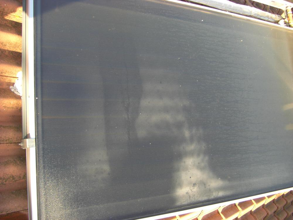

Han instalado unos captadores solares a unos vecinos, hece como unos 7 dias y me he fijado en ellos y tienen condensacion en el interior. Creo que eso no es normal. A que puede deberse.:confused:

La condensación es normal dentro del captador. Pero para eso tiene unos orificios de ventilación que se encargan de que no se acumule ese restillo de agua y termine causando problemas. Hay fabricantes que al parecer no han tenido mucho acierto en este tema y se les ha vuelto un problema crónico. Por tu ubicación incluso me imagino que marca es.
Si está en garantía que le hagan fotos y se quejen al instalador.
momobollo, hasta cierto punto es normal que un captador nuevo tenga condesaciones. Puede que durante el almacenaje, o incluso en la construcción del panel, el aislante interior hay absorbido humedad del ambiente. Al recibir radiación solar esa humedad se condesa en el cristal de los paneles. Si es este el motivo, se eliminará sólo en una o dos semanas, y más con el buen tiempo que tenemos ahora.
Si la humedad persiste, puede que haya alguna fuga o microfuga en el panel. Hay una costrumbre muy extendida de coger los paneles para elevarlos con la grua por las tomas de los tubos colectores. Con ello se están forzando las soldaduras internas entre el tubo colector y los tubos mas finos de la parrilla, ya que recae sobre las mismas todo el peso del panel, pudiendo causar algunas fisura en las mismas.
Tambien puede ser un problema de diseño del panel, que no tenga bien resuelto el tema de la ventilación. Los que me instalaron a mi inicialmente tenian ese problema. Te adjunto foto de los mismos, así estuvieron 7 meses el año pasado, desde octubre hasta principios de mayo. Finalmente me los cambiaron por otros de otra marca.

Con todo, los nuevos tambien padecen este problema aunque en menor medida. Les he realizado taladros en la parte inferior del panel y han mejorado bastante, pero aún no está totalmente resuelto. Para otoño tengo previsto desmontarlos y sellarlos con silicona especial por la parte posterior, porque he observado que están sólo atornillados y puede que por ahí capten humedad cuando llueve o en los días que hay mucho rocio nocturno.
