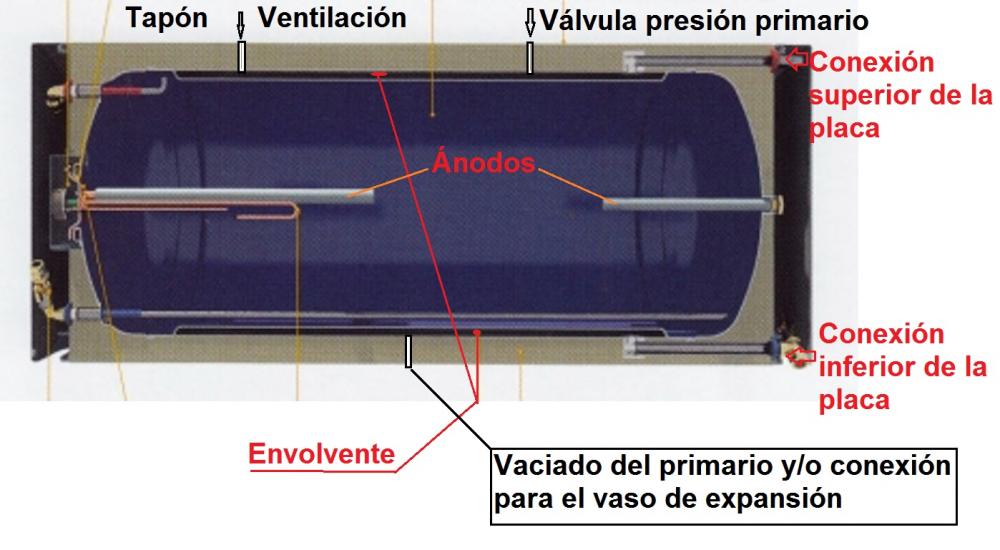

Voy a tratar de explicarte el funcionamiento y las partes de un termosifón de doble envolvente.
Hay 2 circuitos independientes.
El primario: que está formado por las placas o colectores, la envolvente del depósito y sus conexiones con las placas.

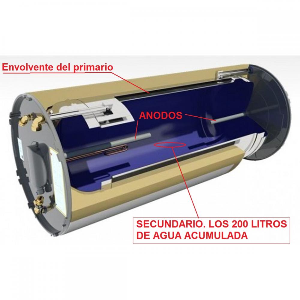

Que es la envolvente. Imagina el cilindro del depósito de 200 litros. Ahora rodeando a este cilindro hay otro cilindro un poco más grande que rodea al primero. El espacio que queda entre ambos, de unos 2 o 3 centímetros, es la envolvente.
Por este espacio que hay entre ambos cilindros circula el agua caliente de las placas, calentando al depósito principal de 200 litros que es el secundario, como al baño maria.
El tubo de conexión de las placas superior conecta con la parte superior de la envolvente, el agua caliente entra en la envolvente que rodea al secundario y se va enfriando, aumenta su densidad,y finalmente sale por la parte inferior de la envolvente. La parte inferior de la envolvente conecta con la parte inferior de las placas mediante un tubo de acero o cobre aislado.
El agua fría por tanto entra por la parte inferior de las placas, se calienta, disminuye su densidad y asciende hasta la parte superior. Este ciclo se repite contínuamente mientras a la placa le esté dando el Sol.
Te adjunto una foto de la sección de un acumulador de doble envolvente. He manipulado un poco la foto y le he puesto las conexiones que tiene el tuyo. Por arriba, tubo de ventilación de llenado y conexión de la válvula de presión.
Abajo, donde tu tienes un tapón de media pulgada. Esta toma puede servir para vaciar el primario o conectar un vaso de expansión. Tambien cabe la posibilidad de que sirva para vaciar el depósito principal de 200 litros, el secundario. En ese caso el tubo seria más largo internamente, y conectaria con el depósito principal.
Archivo adjunto 9421Archivo adjunto 9422
El volumen total del primario es de unos 18 a 20 litros.
Cuando el agua+anticongelante se calienta se dilata. Si el primario está totalmente lleno, el volumen de agua que se dilata será expulsada por la válvula de presión que hay arriba. Esta válvula suele ser de 2,5 o 3 bares. Para evitar esto se coloca el vaso de expansión que se monta en la toma inferior del acumulador. Si no lleva vaso, se forma una cámara de aire en la parte superior de la envolvente, que hace las veces de vaso de expansión.
Tambien en verano, si sobrecalienta mucho el primario, aumenta la presión por evaporación, expulsando algo de vapor por la válvula de presión.

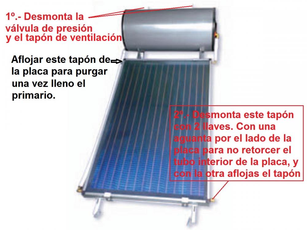

Para vaciar el primario: se quitan tanto la válvula de presión como el tapón de ventilación. Se quita el tapón inferior de la placa, ayudandose siempre de 2 llaves. Con una llave se retiene la tuerca por el lado de la placa, para no retorcer y dañar el tubo interior de la placa, y con la otra llave se afloja el tapón. Esta maniobra hay que hacerla o bien temprano, o tapando el colector o por la tarde, o un día nublado, para no quemarte. El líquido saldrá muy negro.
Una vez vaciado, se procede a enjuagar el circuito, introduciendo agua por arriba. Si lo haces con una manguera mejor.
Se vuelve a colocar el tapón inferior de la placa, con 2 llaves.
Se procede a rellenar el circuito por arriba con agua+anticongelante. Siempre despacio, para que no se formen muchas burbujas de aire.
Una vez lleno, se afloja un poco el tapón superior de la placa, para que expulse el aire que se haya podido quedar atrapado y se vuelve a apretar, siempre con 2 llaves. Se repone el poco que se haya perdido por arriba y se vuelven a colocar el tapón de ventilación y la válvula de presión.
Te adjunto una foto ilustrativa con el proceso:
Archivo adjunto 9424

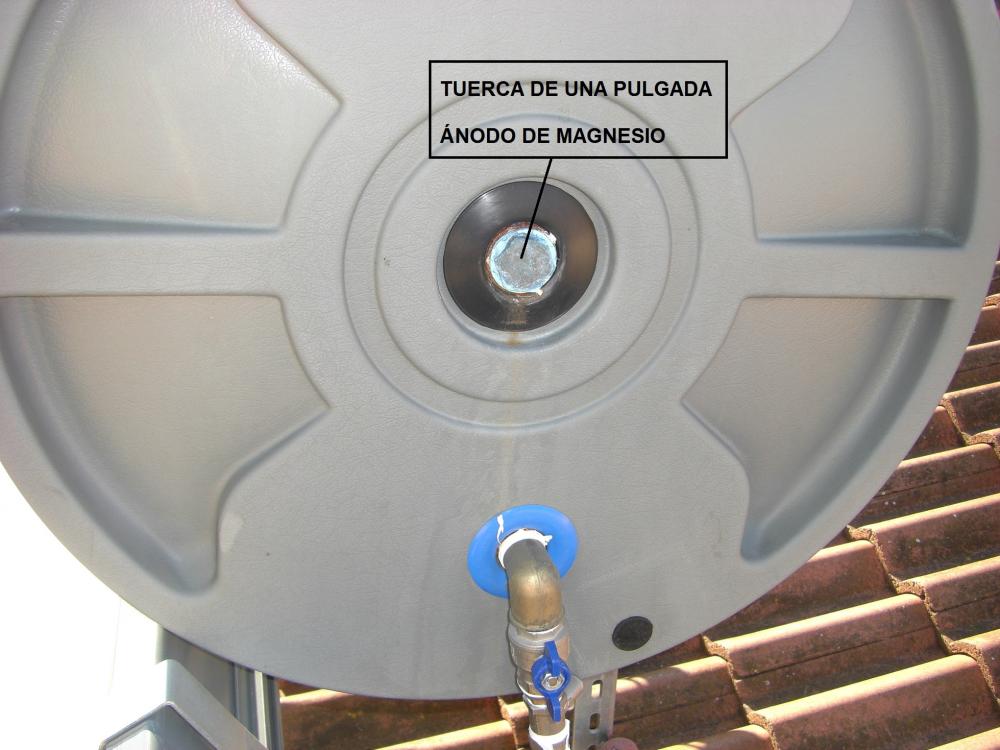

Es el agua acumulada en el depósito principal. Suele llevar uno o dos ánodos de magnesio como protección contra la corrosión.
Por la entrada de agua fría de la red suele llevar, llave de corte, válvula antirretorno y válvula de presión (de 5 a 10 bares) según sea la presión máxima que soporta el depósito. La válvula de presión se monta por el mismo motivo que te expliqué en el primario. El agua al calentarse se dilata, aumentando la presión interna en el depósito y en el circuito de agua caliente de la vivienda.
Si durante el calentamiento del agua del acumulador no se abre ningún grifo de agua caliente, esta válvula comenzará a gotear, liberando la presión interna. El volumen de agua que puede gotear puede ser de 4 a 5 litros. Esto puede ocurrir sobretodo en este tiempo si se ha dejado el día anterior el agua a 20ºC. El sol comienza a calentar el agua desde la mañana al atardecer, y si no hay consumo, el agua puede alcanzar de 60 a 70ºC. Mientras se calienta se dilata y comienza el goteo de la válvula de presión.
Esta presión se libera en el momento que se abre un grifo de agua caliente. Para evitar este inconveniente se puede montar un vaso de expansión, en tu caso de 18 litros, en la entrada de agua fría, justo después de la válvula de presión.
El mantenimiento del secundario se reduce a limpiar internamente el acumulador y sustituir los ánodos si estan gastados. Esta operación hay que realizarla entre los 2 a 5 años, dependiendo de la calidad del agua.
Antes de vaciar el secundario, o se vacia el primario antes, o se cubre el colector, ya que se pueden producir daños por exceso de temperatura.

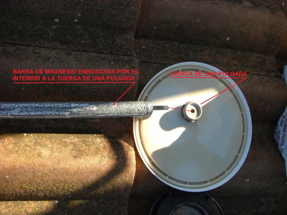

Se cierran las llaves de corte de entrada del acumulador, y se procede a vaciarlo. Bien por la tuerca del ánodo, por la entrada de agua fría, o si el tapón inferior de tu equipo es de vaciado. Lo debes comprobar cuando vacies el primario. El mio tiene uno igual, pero en mi caso es para alojar el vaso de expansión. Es opcional. Yo se lo puse trás realizar esta limpieza.
Te subo algunas fotos de mi equipo. En el se vé donde está alojado el ánodo. Es una tuerca de una pulgada situada en un lateral del acumulador.
Archivo adjunto 9425
Foto de la tuerca y ánodo quitado.
Archivo adjunto 9426

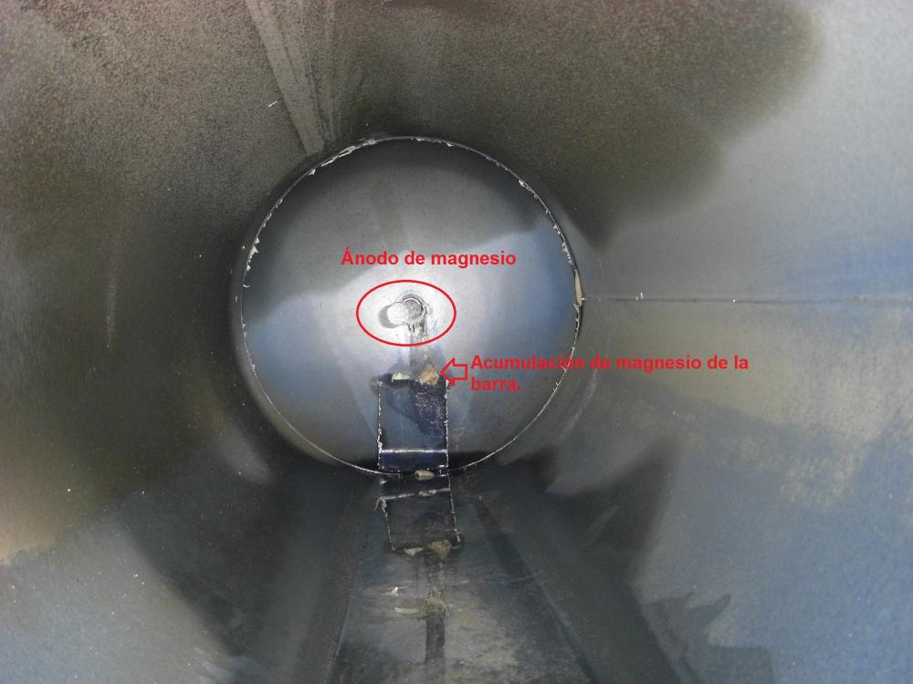

Foto del interior del acumulador con el ánodo visto por el interior.
Archivo adjunto 9427

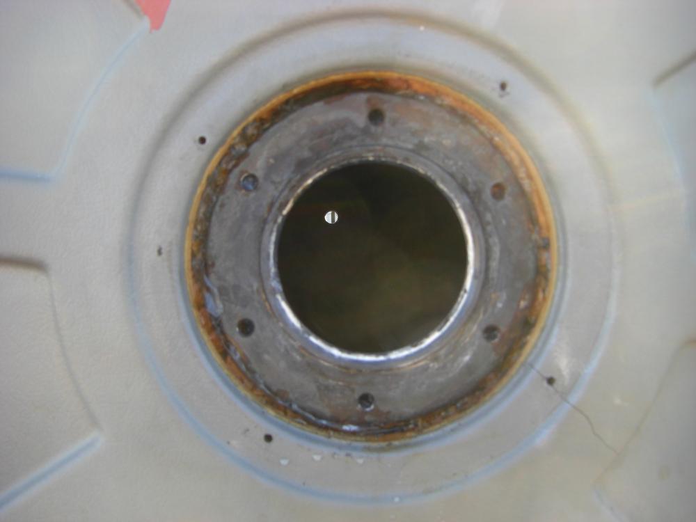

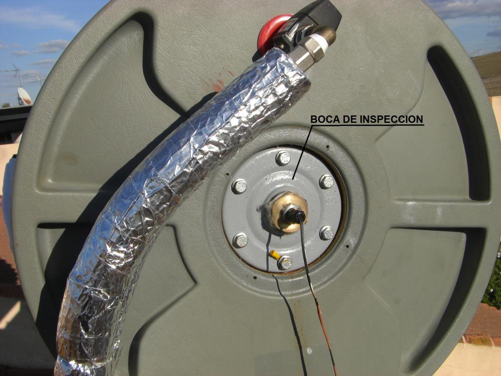

Foto de la boca de inspección puesta y quitada. Tu equipo puede tener el segundo ánodo alojado tras la tapa de inspección. Como se vé arriba, en las primeras fotos.
Archivo adjunto 9428 Archivo adjunto 9429
Si aún tienes dudas, pregunta.
