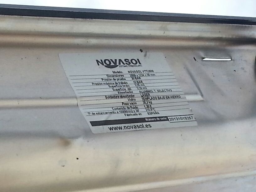

Según me comentó un comercial recientemente, el nuevo equipo calienta el agua al paso, tipo Solimpeks. Pero analizando la fotos que me han enviado, deduzco que el sistema debe llevar 2 serpentines. Uno para el calientamiento de agua al paso. Y el otro, un serpentín con drain back, porque de no ser así, el equipo se sobrecalentaría y dañaria con las primeras calores, ya que no lleva ni purgadores ni vaso de expansión y creo que tampoco lleva válvula de sobrepresió. Y un primario sin estos elementos de seguridad , y con 3 placas, no podría aguantar ni el primer calentón.

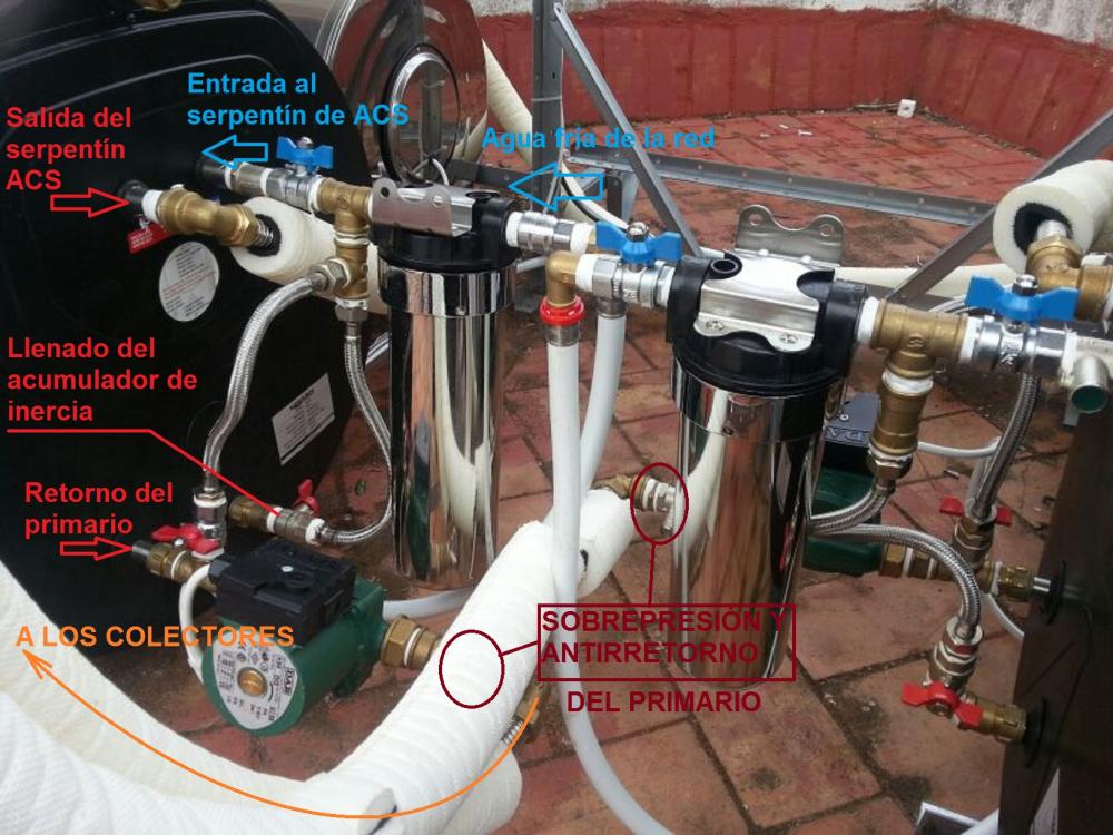

En resumen, según mi análisis, creo que el sistema está constituido de la siguiente forma:
-Un primario formado por los 3 capatadores y sonda de temperatura, serpentín sobredimensionado con drain back y bomba de recirculación.
-Un acumulador de inercia de 420 litros vitrificado con ánodo de magnesio, sin vaso de expansión, con válvula de sobrepresión y sonda de temperatura.

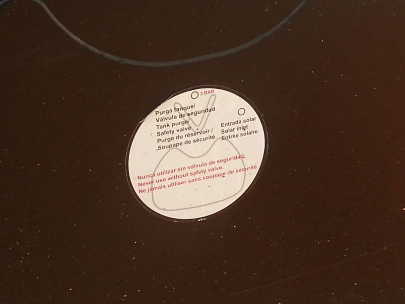

-Un secundario formado por un serpentín que calentaria el agua al paso. Sistema de seguridad en la entrada de agua fría, la válvulita de sobrepresión-antirretorno que se suele instalar en los termos eléctricos.
Si mis conclusiones son ciertas, con este sistema se elimina el grave inconveniente que tiene el Solimpeks, que es proteger un primario enorme con agua destilada+anticongelante.
Es este caso, el primario tendría un volumen muy pequeño, y aunque lleve el sistema drain back, yo le añadiria anticongelante para evitar un defectuso vaciado de los paneles y el riesgo que ello puede conllevar, además llevaria aditivos contra la corrosión del circuito. No sé si se lo han puesto o no.
El único inconveniente de este sistema es que se usan 2 intercambiadores, con la consiguiente pérdida de rendimiento, aunque paliado por la enorme superficie de captación respecto a la acumulación, la relación V/A es de 63 si nos atenemos a la superficie útil. Y el consiguiente sistema de calentamiento del agua al paso, que tiene su admiradores y sus detractores.

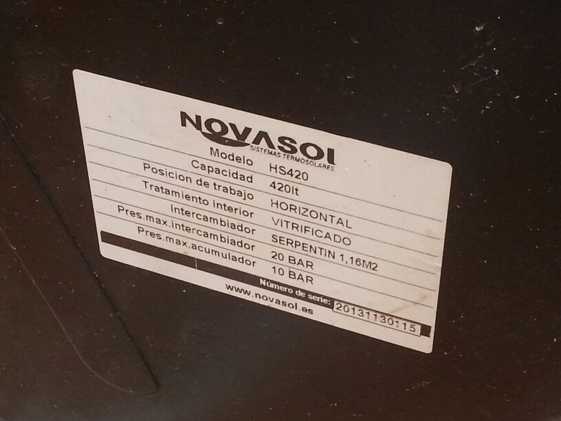

Lo que no me cuadra es lo que indica la pegatina, sólo pone que el sistema de intercambio es de tipo serpentín, con un área de intercambio de 1,16 m2. No indica nada de que sea de doble serpentín. Y en este enlace http://www.energiasolarnovasol.com/f...horizontal.pdf, pone que el HS420 tiene de superficie de instercambio 1,42m2. El que tiene 1,16 m2 es el HS330.
No se si mi ánalisis es cierto o no, pero si es así, creo que el sistema no es tan malo como yo suponia. A excepeción de dejar la bomba a la intemperie con el consiguiente riesgo de que se dañe por una helada, el tema del termo eléctrico en serie a la intemperie, y sobretodo, el vender este enorme volumen a familias de sólo 3 personas.

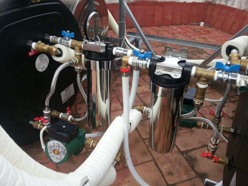

Aparte de lo mencionado, en pro, han montado un filtro de hilo a la entrada de agua fría.
En contra, tuberia de agua fría multicapa sin aislamiento, aislamiento de dudosa calidad, y la ausencia de un mezclador termostático, en un equipo que cuesta la friolera de 3.300€.
Pongo las fotos. Son 2 equipos pareados.

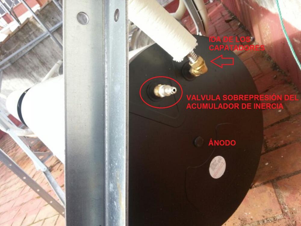

PD. Añado fotos editadas con lo que creo que es cada toma. Acabo de percatarme que en el primario hay insertada una válvula sobrepresión-antirretorno tipo termo. Uhhh...., no me gusta nada esta válvulilla tipo "palillero" como diria mjrosg, en un primario donde se alcanzan altas temperaturas, me temo que va ha durar muy poco.

Es una aberración ofrecer estos equipos para tan pocas personas. Para 5 a 7 personas, si te gusta el sistema, podría ser recomendable. De ahí para abajo es una barbaridad, máxime cuando hay equipos con muy buena relación calidad/precio y cuya amortización estaría entre los 4 a 6 años.
PD. Tras pensar un poco más, y por la disposición de la tomas del primario, el acumulador podría ser de doble envolvente, el agua acumulada como acumulador de inercia y serpentín con calentamiento de agua al paso para consumo del ACS.
De esta forma, si es más factible dejar el primario sin vaso de expansión con la famosa cámara de aire superior, seria menos complejo y más barato que un sistema drain back. Y viniendo de quien viene, mucha ingenieria de I+D he supuesto al principio.

Confirmado, el equipo lleva doble serpentín como he puesto al inicio del hilo. Lo que no me cuadra, en otro equipo que he visto, es que en las tomas inferiores la bomba está a la derecha y el llenado del acumulador está a la izquierda, justo alrevés de como se ve en las fotos que he subido.
No lleva ningún sistema de vaciado de los captadores tipo drain back y tampoco lleva vaso de expansión. La bomba se detiene cuando el agua acumulada alcanza los 70°C. Con ello se protege el acumulador, pero el primario va ha estar mas tiempo en temperatura de estancamiento que funcionando, sobretodo en familias de 3 personas.
No lleva ánodo de magnesio. El acumulador se puede desmontar y sustuir el serpentín.

El tema de la garantia habría que mirarlo con lupa. Puede que lleve un programa de mantenimiento anual o bianual, y depende de lo que te claven por la visita y sustitución de los elementos dañados, podría ser bueno o malo.
De momento montan tuberias de pex a secas, sin marca serigrafiada. Me huele a fabricante chino barato. Y al pex no le puede dar el sol, se deteriora con los rayos ultravioletas. Leer enlace Problemas en la tubería pex | eHow en Español
En la misma línea, no aislan dicha tuberia, sin tener en cuenta las mínimas históricas de la zona. Con el consiguiente riesgo de que el agua se congele en el interior. Y ocurre garantizado. A mi me pasó 3 veces en una semana.
