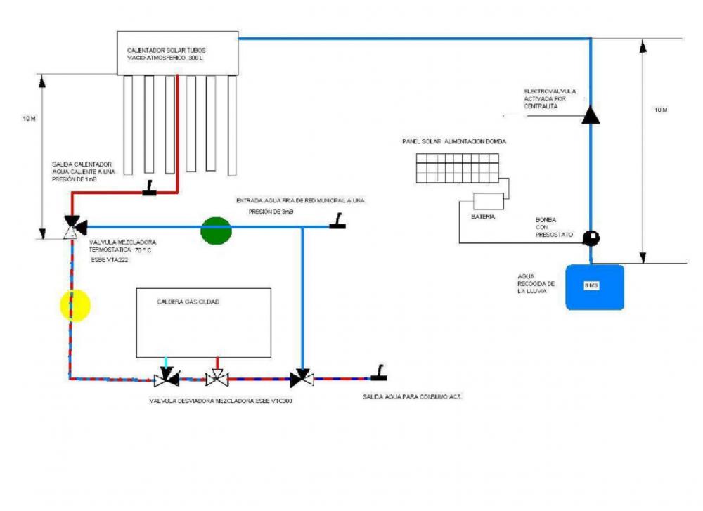

Estoy enfrascado en la laboriosa instalación del calentador, el aparato es sencillo, tiene capacidad de 300L es de fabricación china, parece ser que da buen resultado. Está ubicado en una pequeña terraza plana que hay en el tejado a unos 10m sobre el nivel de uso.El calentador es parecido a este:
Archivo adjunto 9272
Voy a utilizar agua de lluvia, que recupero de los tejados y se almacena un viejo algibe que hay en la casa yo he calculado que hay unos 8m3.Subiré el agua con una bomba alimentada por una bateria ,asociada a una placa solar.La bomba se acciona con la electrovalvula que tiene la centralita del calentador.Cuando está se abre y pide agua, el presostato hace funcionar la bomba.He pensado una Shurflo de superficie.
Tengo un pequeño esquema que espero se vea bien , es el siguiente:
Archivo adjunto 9273
En él hay dos puntos que son las dudas que tengo, el punto amarillo,
Debería poner una bomba de presión para poder activar la caldera? Y que tipo de bomba?
En el punto verde me ecuentro que antes de entrar a la valvula mezcladora termóstatica VTA222 ESBE, las presíones son muy diferentes. Debo poner una válvula reductora de presión para el agua que llega de la red municipal( 3mB) ?
Por lo demás creo que todo irá bien, ya que antes de entrar a la caldera de gas hay una valvula desviadora VTC300 ESBE, para que el agua que este por debajo de una temperatura que elijas entre a la caldera para calentarla.No soy entendido en fontaneria pero poco a poco resuelvo las cosillas que van apareciendo.Ahora solo necesito una luz aclaradora para que por fin acabe de conseguir los materiales y me ponga manos a la obra.

El agua de lluvia no vale para ACS.
La mezcladora la pones despues de la valvula desviadora no antes.

Donc,La mezcladora la pongo antes de la desviadora para bajar una posible alta temperatura que viene del calentador,así protego a la bomba de presión.En el caso de que no haga falta dicha solo pondré la mezcladora en la salida de la caldera de gas.
Mi pregunta es : Hace falta bomba de presión para excitar a la caldera?

Como parece que tu equipo es un termosifon,no hace falta ninguna bomba.
La valvula desviadora esta tarada,dependiendo del fabricante, a 45ºC-48ºC.Asi que el agua viene a menos de esta temperatura la mete en la caldera,si viene a mas la deja pasar hacia los puntos de consumo.Pues,antes de los puntos de consumo necesitaras esta valvula mezcladora,no antes de la desviadora.Ademas hay en el mercado,incluso ESBE tiene,un conjunto formado de una valvula desviadora y una mezcladora y el montaje es: valvula desviadora despues valvula mezcladora.

Pero continuo con la duda de si el equipo me dará suficiente presión, ya que es por caída de gravedad, creo que le dicen "atmosférico" . Como la caldera está 10m por debajo del equipo solo habrá un Kilo de presión, ¿es suficiente?

Hola Matutet yo tengo un equipo como el tuyo sin presion,el agua cae por gravedad y cae relativamente bien con un desnivel de 2.5m.No vi claro la instalacion de la valvula mezcladora termos. por las diferencias de presiones(2 bares de red por 0.2 del termos.)Antes de la entrada del termosif. instala un filtro antiparticulas y como el agua q. vas a usar no tiene cal no creo q. tengas problemas por esto.Por lo demas mi equipo tiene 7 años y el aspecto y rendimiento está muy bien.

Si es cierto que antes de la entrada al equipo instalaré un filtro de pertículas, para proteger de los posibles atascos.La presion es el tema que más me preocupa, por el hecho de que en ocasiones puede ser que el agua no esté caliente, entonces esta debería entrar por la caldera para alcanzar la temperatura.
Pero es posible que el equipo me abastezca de agua caliente siempre ,y ¿no sea necesario una caldera de apoyo?
No te preocupes, te vale.

Mi idea va por el lado de calentar agua que recojo de la lluvia en un aljibe,de 8000 L, es el único uso que le daré a este agua que viene de los cielos, espero tener suficiente abastecimiento para una familia de 5 miembros, cuatro mujeres(mi compañera y madre de mis tres hijas) y yo.
En fin ya casi tengo todo lo necesario, pero ahora no se como resolver lo del filtro para antes de la entrada del equipo, porque he pensado poner esta bomba shurflo 2088 230v. Y deberia tener un filtro en la manguera de aspiración de la bomba, ¿eso no puede provocar que la bomba no haga bien su trabajo? ¿hay algun tipo de filtración sin forzar a la bomba?. Estoy pensando en poner un cubo invertido con agujeros laterales tapados con filtros de malla fina( casi tela) y sumergido ,por el cual haré un agujero en el fondo (que quedará arriba), introduzco la manguera de aspiración por el mismo y succiono directamente el agua de su interior.Pienso que pusde ser una solucion.
