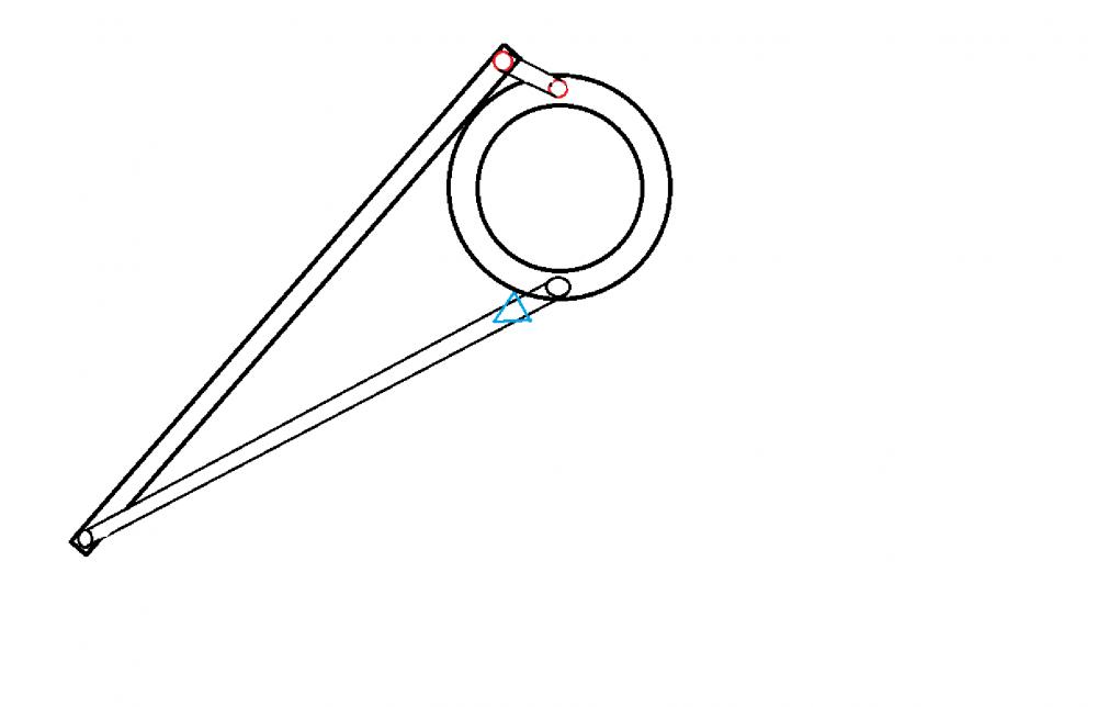

Como todo el mundo sabe, en los termosifones de perfil bajo hay que colocar una válvula antitermosifónica para evitar la corriente inversa por las noches, que hace que el agua acumulada se enfrie rápidamente.
Si se hace un tapón térmico, realizado con el mismo manguito que une la parte alta del colector y la parte alta del depósito del primario, se pude evitar el uso de la mencionada válvula que tantos problemas ocasiona.
Mi pregunta para los expertos en la materia.
1.-¿Durante el día, el sistema funcionaria?
2.-¿Si funciona, el rendimiento se ve muy mermado?
3.-¿El primario cogeria mucha presión?
Adjunto un esquema de termosifón de perfil bajo con la válvula antitermosifón.

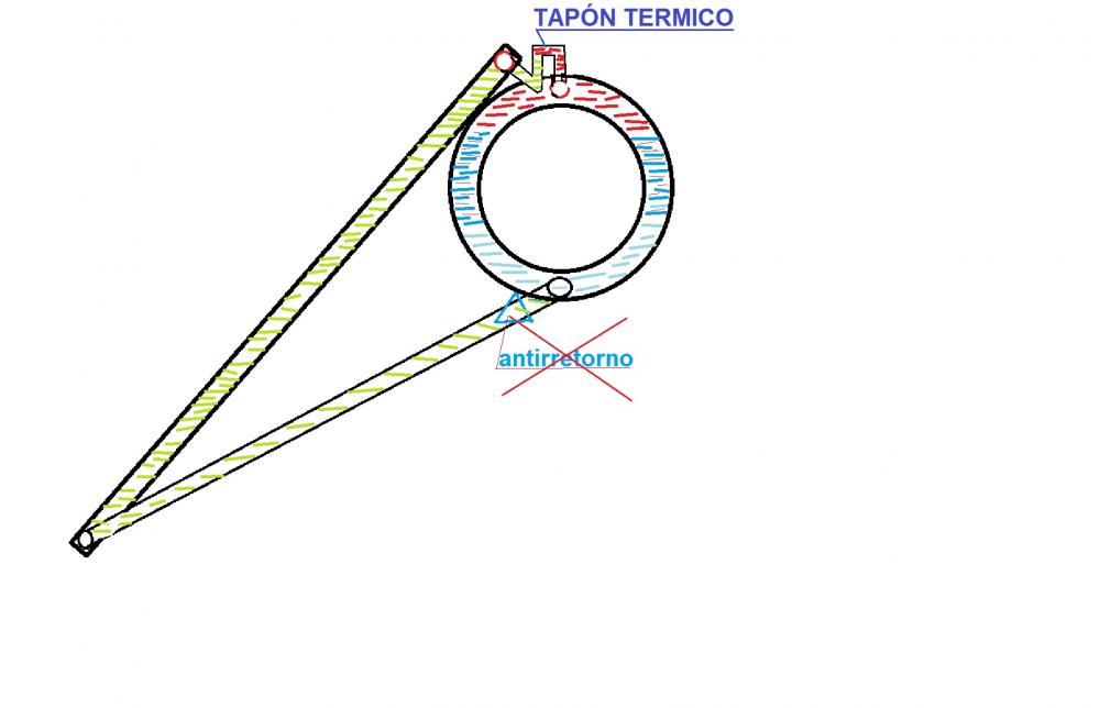

Y el mismo esquema con tapón termico y sin válvula antitermosifón, efecto durante la noche.
Archivo adjunto 8518
PD. Para que el tapón funcione, la "U" realizada con el manguito debe tener un aislamiento excelente, para minimizar las perdidas de calor en el mismo.

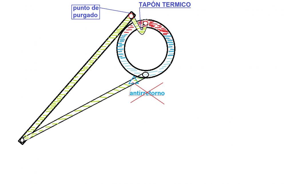

Pero trás pensarlo mejor, esa figura podría tener problemas de purgado y hacer que en caso de entrada de aire el sistema no calentara.
Pongo otra versión, con menos pérdidas de carga, y donde el aislamiento del manguito no tiene que ser extremo. Además facilita el purgado del sistema y es mas fácil de realizar.
Archivo adjunto 8524

De todas formas al hacer esto, supongo que habría que colocar un purgador a la salida de la placa hacia el depósito no?
Y la duda que me surge ante este tema es si ¿al estar el depósito más bajo que las placas se puede seguir utilizando el depósito sin vaso de expansión y con la válvula de seguridad encima?? ya que en etos depósitos la tendencia es que el mismo haga de vaso de expansión con la cámara de aire que se le queda encima tras los primeros calentones.
Re: Evitar válvula antitermosifónica. Tapón termico.
Eso es lo que deberia hacerse, pero una vez purgado, cerrar con llave de paso para que no pierda. Y en lo del vaso de expansión, totalmente de acuerdo.

En cuanto al tapón termico, tu equipo sería el conejillo de indias perfecto. Quitar la válvula de clapeta y hacer la "U" en la tuberia del colector corta. La figura a realizar seria la del último dibujo. Pero imagino que estarás un poco harto de tanto experimento, y más ahora con el frío que hace.
La "U" estoy casi seguro que funciona durante la noche, lo que no sé es si afectara algo al rendimiento del equipo durante el día.
Aunque los equipos Chromagen de perfil bajo tiene una bajada bastante grande, y funcionan.
Si te decides a probarlo, tendrías que colocar una "T" en la salida alta del colector, una llave de paso y un purgador. Una vez purgado el circuito, cerrar la llave de paso. Y para que en verano no pierda líquido, un vaso de expansión en el primario, de unos 8
litros. Todo eso lo lleva el Chromagen en el kit de instalación, no sé porqué no lo trae el Novasol, cuando es primordial para que funcione correctamente.

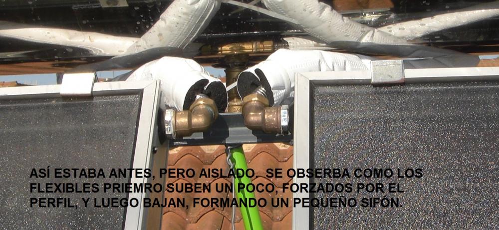

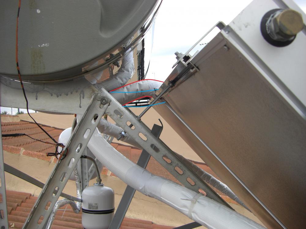

En las contínuas mejoras que le estoy haciendo a mi equipo, con el objeto de rinda lo máximo posible, hoy le he aumentado la inclinación hasta los 53º.
Al aumentar tanto la inclinación, los manguitos flexibles de acero estaban un poco forzados por culpa del perfil donde se apoyan las placas, haciendo un poco de sifón. Para evitar que los flexibles estubieran tan forzados, he cortado el perfil de apoyo por la mitad, y con la ayuda de otro, atornillado más abajo, he conseguido dejar espacio para que el flexible tenga una posición más natural, siempre en subida.
Bueno, pues lo que consideré una mejora para aumentar la eficiencia del equipo, se me ha vuelto en contra, y de que manera.
Antes, con el pequeño sifón, mi acumulador me perdía menos de 0,1ºC en una hora después de la puesta del sol.
Ahora, con la mejora?, me pierde 0,1ºC cada 10 minutos o menos. Con lo que se confirma, que el pequeño sifón estaba realizando la función de una válvula antirretorno superefectiva. Y mi equipo tiene el acumulador más alto que las placas, por lo que en teoría no deberia tener corriente inversa.
Adjunto una foto, en rojo marco como estaba antes, en azul como lo tengo ahora. Y otra visto de frente, antes de hacer la mejora?
Archivo adjunto 8812Archivo adjunto 8813
Con esto se confirma, que un pequeño sifón, estratégicamente situado, es mejor que cualquier válvula antirretorno para evitar la corriente inversa nocturna.
Y tambien se confirma lo que comentaba el forero Chiguaka en este hilo http://www.solarweb.net/forosolar/so...mosifon-2.html, respuesta 14. Que en un termosifón de perfil alto, tambien se produce corriente inversa, aunque en menor medida que en uno de perfil bajo.
