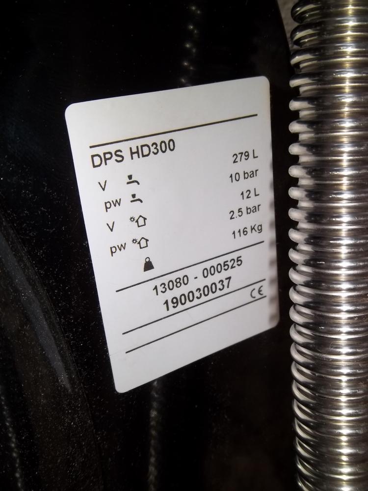

Si buscas en el BOE "ROTH termosifón RTS selectivo", veras que el fabricante es solimpeks. Igual de la marca Trisolar. Es el mismo equipo bajo otra marca comercial.
No estoy de acuerdo contigo en el volumen del primario. Si el fabricante pone que tiene 272 litros, son los que tienen realmente. Aparte tienes que descontar lo que pierde en la cámara de aire.
Todos los equipos que conozco, que dicen que son de 300 litros comercialmente, tienen un volumen real de acumulación entre 270 y 280 litros. Aparte el primario, o secundario dependiendo del sistema, tiene entre 15 y 25 litros. Si sumas las 2 cantidades te dá aproximadamente 300 litros.
Hay una excepción, Novasol vende comercialmente un equipo de 330 litros, pero realmente tiene 279 litros del secundario y 12 litros en el primario, en total 291 litros. Se come con patatas 39 litros.
Mira la foto que adjunto, sacado de este hilo http://www.solarweb.net/forosolar/so...a-novasol.html
La pegatina del depósito lo pone bien clarito.
Archivo adjunto 8506
Lo que no acabo de entender de solimpeks, es porqué oculta los datos técnicos de sus equipos. Tienes que andar hurgando en intenert, sacando algún dato de un lado y un poco de otro, que además en muchos casos son contradictorios. En una web leí que el equipo era despresurizado, tanto en el texto como en la fotos, cuando realmente no lo es.
