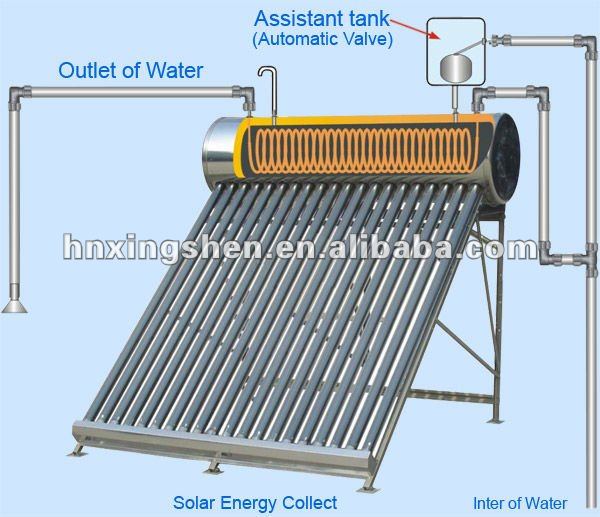

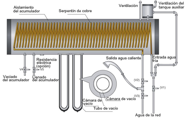

Sistema despresurizado.
El acumulador está abierto por la parte superior mediante un conducto de ventilación. Al estar abierto no tiene presión, por lo que no necesitan sistemas de seguridad tipo vaso de expansión ni válvulas de sobrepresión. El grosor de las paredes del tanque es mínimo, por lo que suelen ser de acero inoxidable, por tanto no necesitan ánodo de magnesio como protección anticorrosión.
Como el acumulador está abierto por arriba, no se puede conectar directamente la entrada a la red, ya que el agua se saldría por la parte superior. Sólo he visto este sistema conectados directamente cuando se usan depósitos, normalmente en paises sudamericanos. En este caso, al orificio de ventilación se le acopla un tubo con una longitud que iguale en altura la de la parte superior del depósito de agua, con lo que se evita la salida del agua.
Mira este video descFuncionV3_dic11.avi - YouTube

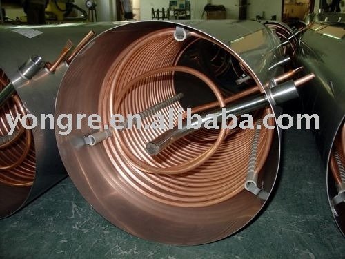

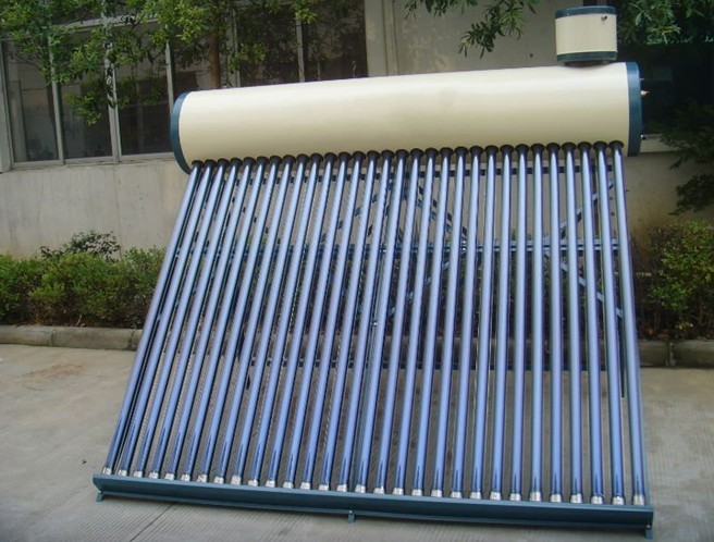

Los sistemas que se comercializan en España usan un serpentín que está sumergido en el interior del tanque. El agua del tanque se usa como acumulador de inercia, y el serpentín es el intercambiador, que suele tener unos 40 metros de largo y tener unos 14mm de diámetro. Por tanto la conexión hidráulica se realiza al serpentín, por un extremo se conecta el agua fría y por el otro sale la caliente. El agua se calienta por tanto al paso.
Como colector solar suelen usar tubos de vacio. Los tubos se insertan por simple presión en su alojamiento.
Esquema de este sistema Archivo adjunto 8157
Fotos Archivo adjunto 8144Archivo adjunto 8145Archivo adjunto 8146Archivo adjunto 8147
Video de instalación: Equipo Solar Cs150 + controlador M7 - YouTube
Observa al final, como sale vapor contínuamente por la válvula de ventilación situada arriba del depósito.
Aunque tambien los hay de placas planas.

Ventajas:
-Precio reducido, pueden costar hasta 3 veces menos que un sistema presurizado.
-Facilidad de montaje. No se necesitan gruas, ya que el depósito pesa muy poco, unos 35-40Kg. Los tubos se alojan uno a uno. No necesitan sistemas de protección ya que no acumulan presión.
Desventajas:
-Al estar el depósito abierto, cuando se sobrecalientan, pierden agua por evaporación. Este agua hay que reponerla, bien de forma manual o con un sistema de llenado automático. Este sistema de llenado es como un pequeño depósito que se aloja en la parte superior y lleva una boya como las cisternas de WC. El depósito auxiliar tambien tiene que estar conectado a la red. El agua al evaporarse deja los residuos en el depósito, por tanto si la calidad del agua es mala, los residuos se acumulan sobretodo en los tubos de vacio, que es la parte mas baja.
-Si se rompe un tubo, o hay fugas en sus juntas, el depósito se vacia por completo. Y si tienes un sistema de llenado automático instalado, intentará reponer el agua. Por tanto el consumo de agua se dispara hasta que te percates del fallo.
-La temperatura del agua al paso siempre será algo menor que la de acumulación.
Como distinguirlos a simple vista:
Por el sistema de llenado automático que es el pequeño depósito que llevan arriba.
Si no lo llevan, veras un simple tubo, sin ningún tipo de válvula de presión como protección.

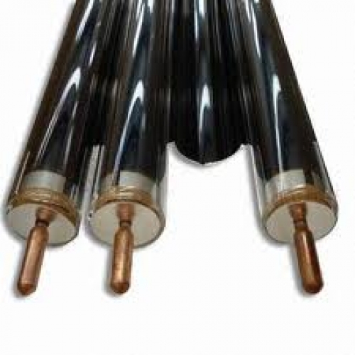

Hay una variante que usa tubos heat-pipe. Unión seca, si se retira o rompe un tubo no se vacia el depósito.https://dl.dropboxusercontent.com/u/...HA_BONYSOL.pdf

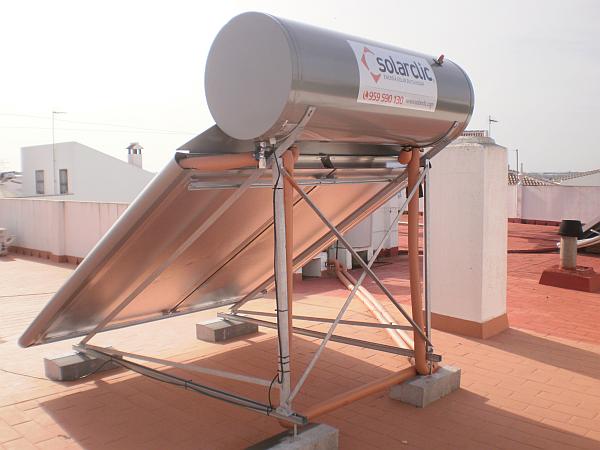

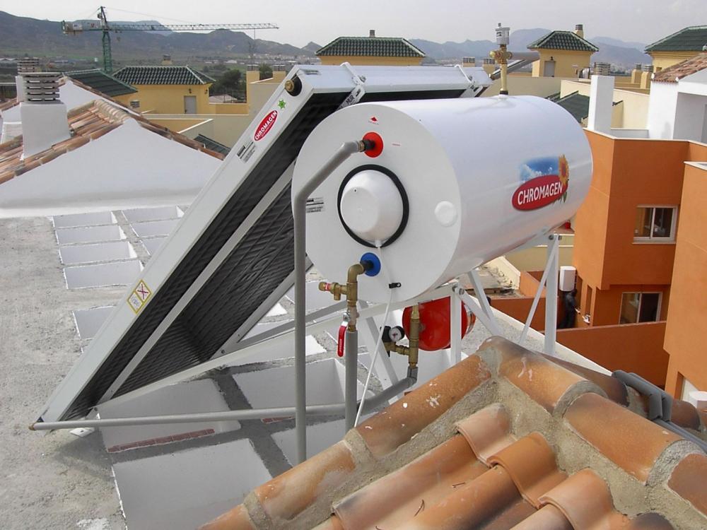

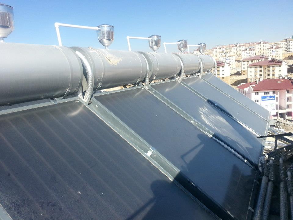

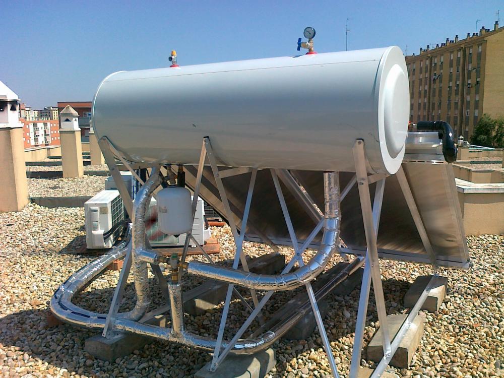

Sistema presurizado:
Para no extenderme demasiado, me referiré sólo a los sistemas termosifónicos con primario y secundario.
El depósito acumula el agua de consumo, por tanto está conectado directamente a la red. Es como un termo eléctrico. Las paredes son gruesas para soportar la presión. Suelen ser de hierro vitrificado por economía, aunque tambien los hay de acero inoxidable. El agua al calentarse se dilata, por tanto necesitan sistemas de protección para la sobrepresión, válvulas y vasos de expansión. Esta parte se llama el secundario.
El primario está formado por el colector o capatador solar y la envolvente o serpentin. Es un circuito cerrado e independiente del secundario.
El colector puede ser plano o de tubos heat-pipe. Los tubos U-pipe están en deshuso.
El colector plano suele estar formado por una parrilla de tubos de cobre por donde circula agua + anticongelante.

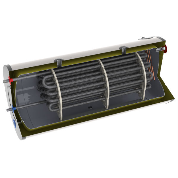

El intercambiador del depósito en termosifones suele ser del tipo envolvente, que es un cilindro que envuelve al depósito de acumulación. El agua calentada por la placa circula por esta envolvente que a su vez calienta el depósito. El colector plano y la envolvente es lo que se llama primario, que es un circuito hermético e independiente del secundario.
Mira este video http://www.youtube.com/watch?v=2BC04Q9DufU
Tambien hay intercambiadores de serpentin. El agua calentada por las placas circula por un serpentín alojado en el interior del depósito, que transfiere de esa forma el calor al acumulador. Aunque el serpentín se usa casi siempre en sistemas forzados, cuando el depósito está situado abajo en la vivienda.
El primario, al ser un sistema hermético, necesita tambien sistemas de protección, válvulas de sobrepresión y vaso de expansión.
Fotos:
Archivo adjunto 8159
Archivo adjunto 8160
Archivo adjunto 8161

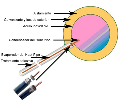

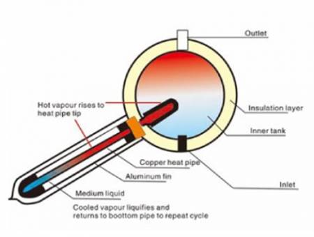

Variante: colector formado por tubos heat-pipe.
En este caso el primario está formado por los tubos en si mismo. No hay circulación de agua+anticongelante. El extremo del tubo se aloja en una vaina en el interior del depósito. El extremo del tubo se calienta por el cambio de fase del glicol. El bulbo del tubo se aloja en una vaina que a su vez calienta el agua del depósito. La unión tubo-vaina es seca. Si se quita un tubo el tanque no se vacia. Fotos Archivo adjunto 8151Archivo adjunto 8152Archivo adjunto 8153
Ventajas: No hay evaporación de agua en el primario. Sólo en caso de sobrecalientamiento, por la válvula de sobrepresión puede perder un poco de agua+anticongelante.
El agua que se acumula, secundario, es la que se consume. Por tanto, si tenemos 200 litros a 75ºC, disponemos de toda esa agua caliente sin perdidas.
Desventajas: suelen ser mas caros, llevan sistemas de seguridad. Si el depósito es de hierro vitrificado lleva anodo de magnesio que hay que revisar-reponer cada 2 o 3 años. Necesita gruas para su instalación. Cada 5 años aproximadamente hay que limpiar el interior del acumulador.

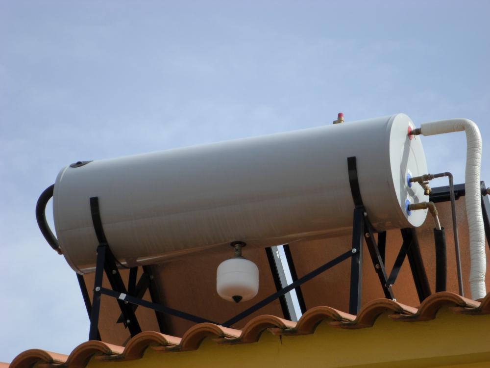

Variante: tipo Solimpeks. Presurizado pero con serpentin que calienta el agua al paso. Colector Plano.
Fotos: Archivo adjunto 8154Archivo adjunto 8155

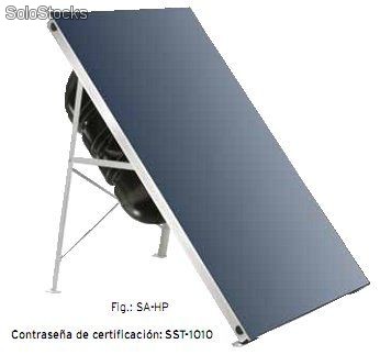

Otra variante. Colector plano heat-pipe.
Fotos Archivo adjunto 8156
Como distinguirlos a simple vista: por la válvula de sobrepresión situada arriba del depósito, vasos de expansión, etc.

En los sistemas depresurizados, si te falla un tubo la instalación tienes que pararla porque por ahí te sale agua. En el caso de los heat-pipe con unión seca, el sistema sigue funcionando y se cambia el tubo sin otras necesidades.

No, no se puede cambiar el tubo por uno de heat-pipe con unión seca porque la conexión es otra, y el tubo es de otra tecnología.
