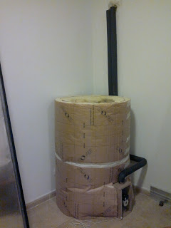

Yo de momento ya he empezado por esto...
Es un bidón de 200 litros de polipropileno o polietileno, no recuerdo muy bien el plástico que es. Está cubierto de dos capas de manta IBR80 (8cm de aislamiento por capa). De momento no están montados los colectores, por lo que tengo un bypass en la salida de los tubos que van hacia el patio.
El caso es que está montado en un sótano. La tubería es de 22mm de diámetro, atraviesa la pared y luego con una ligera pendiente aparece en el patio, donde montaré los colectores. La bomba es reutilizada de una caldera Vaillant que se estropeó y desgüacé. De momento he probado que funcione lo que es el bombeo de agua y vaciado y funciona de maravilla. No lleva ninguna válvula. Tan solo coge el agua del fondo a través de un tubo en U, la impulsa hacia arriba y retorna a la parte superior del depósito. Es decir, es un sistema drainback o de autovaciado (mejor evitar anglicismos) de tipo abierto.

Hola,si pero no entiendo el funcionamiento.Como y para qué utilizas el agua acumulada?
Supongo que la bomba impulsa el agua y lo metera en la parte inferior del panel pero cuando se para,el agua cae por el mismo tubo para atras y pasa atraves de la bomba,y si se ensucia o tapona o los rodetes estan muy juntos,como vacia?Respondeme a las preguntas para hacerme una idea.Gracias.:pensive:

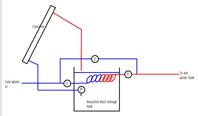

El sistema pretende responder a este esquema:
Archivo adjunto 5754
Tomado de The $1000 Solar Water Heating System
Lo que ya esta hecho es la parte del depósito con la bomba y la ida y el retorno a los paneles. El agua acumulada es la que almacena el calor recogido en los paneles. Cuando para el agua regresa al deposito normalmente, sin problemas. No sé que son los rodetes. Evidentemente si el circuito se ensucia pues no podrá pasar pero... ¿Por qué se va a ensuciar, si no coge del fondo directamente, sino que está separado unos cm del suelo del depósito ?
La 2ª fase es hacer/montar los paneles, con lo que ya podré calentar el agua.
La 3ª fase será hacer el intercambiador, para poder calentar agua bien para ACS o para calefacción (suelo radiante, fancoils "hazlotumismo" o lo que decida...)
Espero haberte sacado de dudas.
