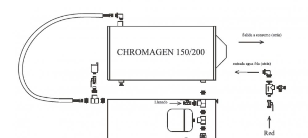

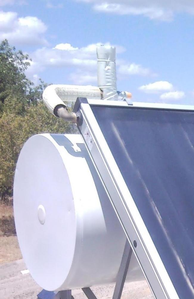

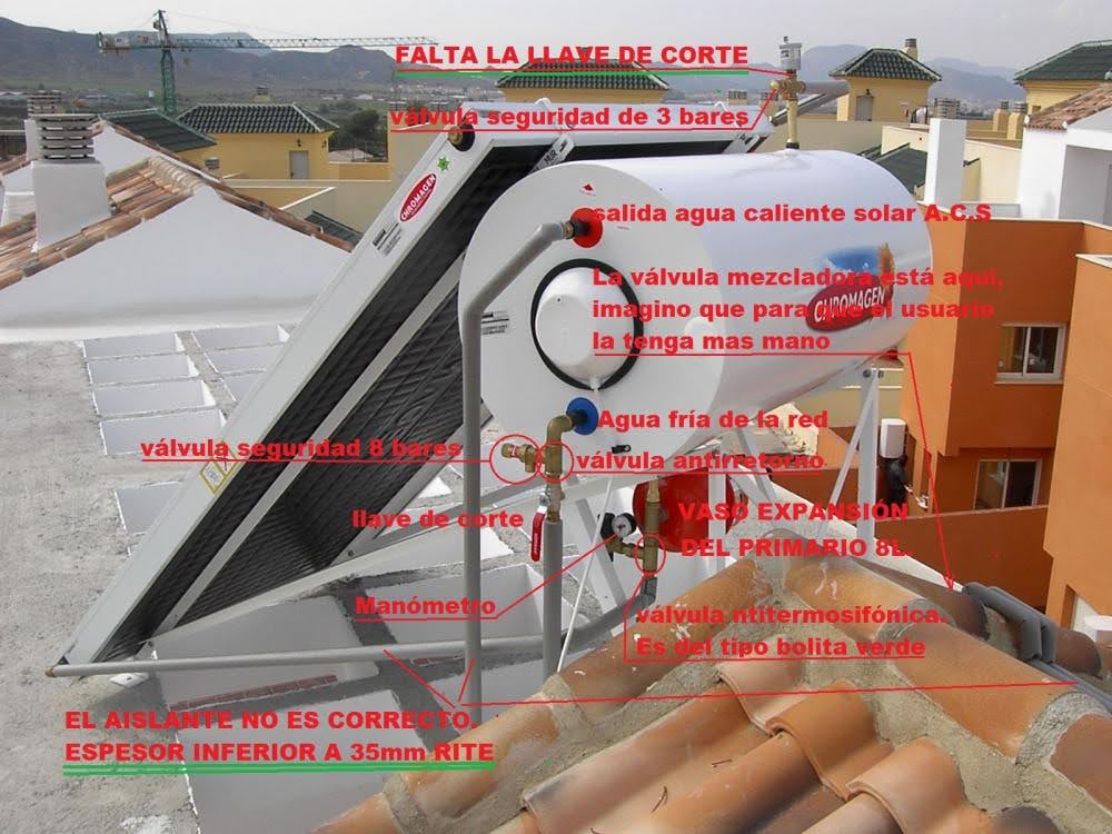

Buenas! Te pongo unas fotos de como debe ser esa parte! Mia es la foto con el aislante, la otra la he encontrado por el foro. A tener en cuenta la alargadera que sale del deposito para que quede mas alta esa toma que la salida del panel, y el purgador tiene que estar en el deposito ya que va a ser la parte mas alta. Según lo tienes puede coger una burbuja de aire en esa curva y deja de funcionar.
la pieza que has quitado será de 3/4, por eso para volver a ponerlo busca una junta de cartón buena de 3/4 y es solo apretar con la parte macho del codo.
Pero te recomiendo cambiar la forma para que funcione bien. Estos termosifones son algo especiales y si no se montan bien suelen dar problemas.

Muchas gracias por las fotos. Efectivamente, lo ideal es lo que propones, pero requiere un alargador, ya que la entrada al depósito queda más bja. Por eso me han colocado el purgador a la salida del captador, pero eso es lo que indica el fabricante CHROMAGEN

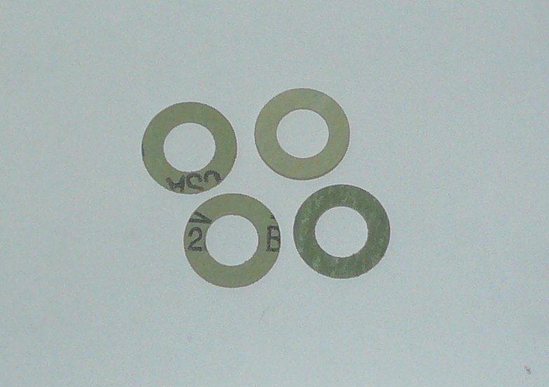

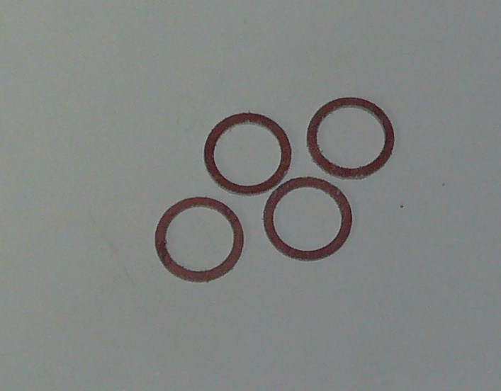

La unión entre el codo y el tubo no debería ser muy problemática. A lo mejor lo que te pasa es que el codo al tener un reborde al final de la rosca con una junta solo no te llega a cerrar. Puedes poner dos juntas si así lo necesitas sin problemas y si son de cartón y anchas mejor!
ya nos dirás si lo resuelves!
Archivo adjunto 24533 Ancha
Archivo adjunto 24534 Estrecha
MUCHAS GRACIAS. En la unión al depósito he puesto una junta de teflón que me ha dicho un amigo que es especial para alta temperatura, y por ahí parece que no pierde. En la salido del captador he utilizado una de cartón... Parece que no pierde. el tiempo lo dirá. Si el primario no pierde la presión de llenado, entiendo que no hay fuga.
