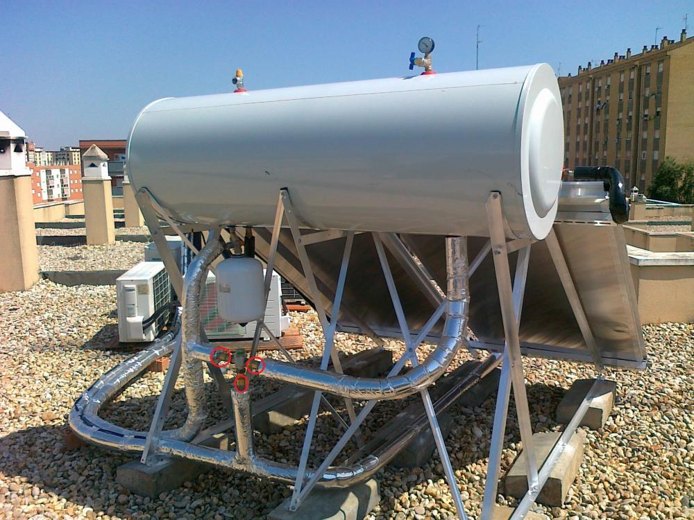

A la primera pregunta.No lo se con seguridad, mañana si me acuerdo probaré con la mezcladora del baño, que debe tener un comportamiento similar. Creo que no sale nada, porque el primer comportamiento de esta válvula es abrir el agua caliente para efectuar la mezcla, la fría siempre está a disponible.
A la segunda pregunta. Las válvulas mezcladoras suelen llevar antirretornos incorporados, algunas lo indican en sus especificaciones, otras nó. A mi compañero de Huelva, el del Junkers, le colocaron 3 antirretornos, uno en cada toma. No sé si la que le instalaron no lo lleva incorporado, o lo hiceron por seguridad. La mía no los tiene puesto.
Archivo adjunto 8444
PD. En el catálogo de Salvador Escoda, pone que la ESBE VTA 321 lleva incorporada válvula antirretorno en la toma de agua fría. Y toda la serie VTA 320 lleva incorporado un sistema de seguridad, que por falta de suministro de agua fría, la salida mezclada se corta para evitar quemaduras.
La WATTS MMV Solar, que te puse en un enlace de solostocks, indica en la web de WATTS que la serie MMV-S no lleva antirretornos, la serie MMV-SA si los lleva incluidos. El sistema de seguridad antiquemaduras lo llevan todas por ley.
